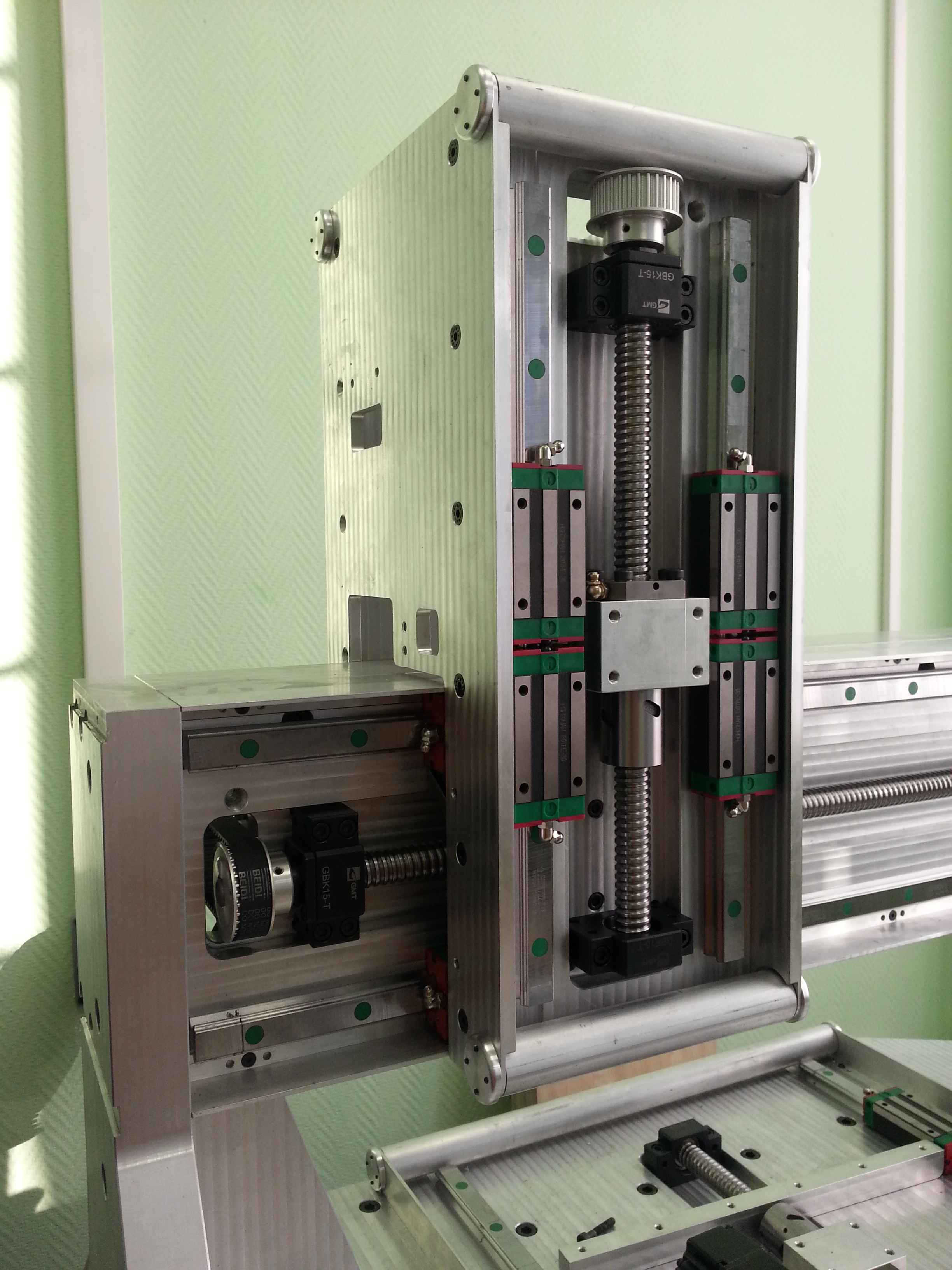

подсобрал бошку немного.
20140818_192028.jpg (3779 просмотров) <a class='original' href='./download/file.php?id=32151&mode=view' target=_blank>Загрузить оригинал (2.05 МБ)</a>
Re: чпу фрезер 600х400 по металлу
Красота :good:

Появилась еще одна целиком собраная ось.
Смотрится впечатляюще :good:
