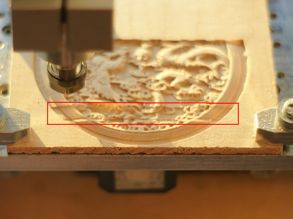

У меня вот другая проблема...
Примерно с месяц назад начались проблемы с осью Z.
Гуляет то в верх то вниз примерно на пол миллиметра. Закономерности я не понял, если она вообще есть...
Раньше, с момента покупки и настройки станка такого не было. Головушку сломал, но так и не понимаю в чем дело.
Фотку того, что происходит завтра прикреплю.

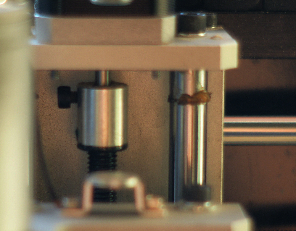

Люфт смотрели, и какие у Вас стоят муфты?
MaXuS
Сообщения: 147
Зарегистрирован: 22 апр 2013, 09:08
Репутация: 28
Re: Купил себе новую игрушку (Sable 2015)
Сообщение MaXuS »
sergey27rus писал(а):Люфт смотрели, и какие у Вас стоят муфты?
Люфта нет.
Муфты стоят вот такие - жесткие.
DSC03519.jpg (3874 просмотра) <a class='original' href='./download/file.php?id=31736&sid=8fbed0b8c04a8ad245bda86ab33b3edd&mode=view' target=_blank>Загрузить оригинал (598.13 КБ)</a>
А вот фотка того что происходит.
DSC03518.jpg (3874 просмотра) <a class='original' href='./download/file.php?id=31737&sid=8fbed0b8c04a8ad245bda86ab33b3edd&mode=view' target=_blank>Загрузить оригинал (875.85 КБ)</a>
Красным обведен участок, проваленный вниз по Зет.
Причем за время выполнения одной УП Зет может провалиться или подняться неопределенное количество раз.
Произойти это может в любой момент в начале\в конце\в середине или еще где...
А может отработать нормально. В общем лотерея...
Муфта проворачивается на валу или на винте.
