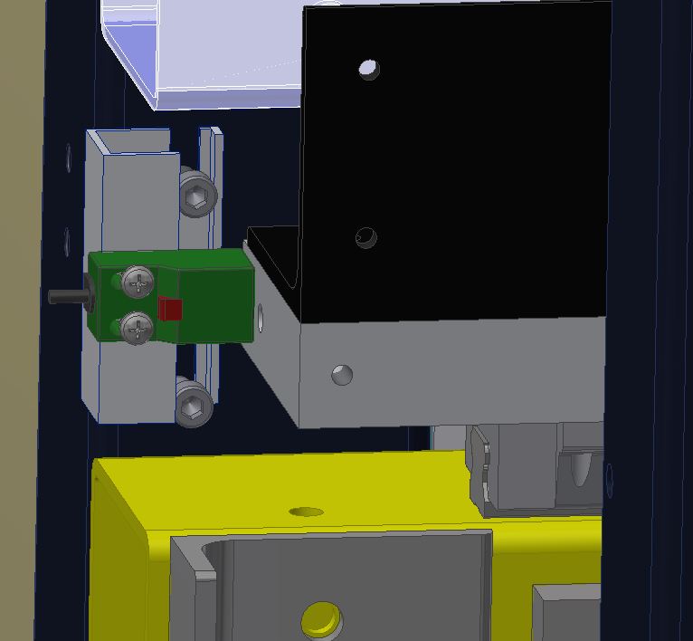

наконецто сделал для датчиков крепление и закрепил датчики пробно.
держатель датчика Х.JPG (3658 просмотров) <a class='original' href='./download/file.php?id=31475&mode=view' target=_blank>Загрузить оригинал (37.15 КБ)</a>
IMG_20140730_233821.jpg (3658 просмотров) <a class='original' href='./download/file.php?id=31474&mode=view' target=_blank>Загрузить оригинал (155.1 КБ)</a>
держатель датчика ХХ.JPG (3658 просмотров) <a class='original' href='./download/file.php?id=31476&mode=view' target=_blank>Загрузить оригинал (46.75 КБ)</a>
IMG_20140730_233736.jpg (3658 просмотров) <a class='original' href='./download/file.php?id=31473&mode=view' target=_blank>Загрузить оригинал (152.53 КБ)</a>
http://www.zavetrom.ru
