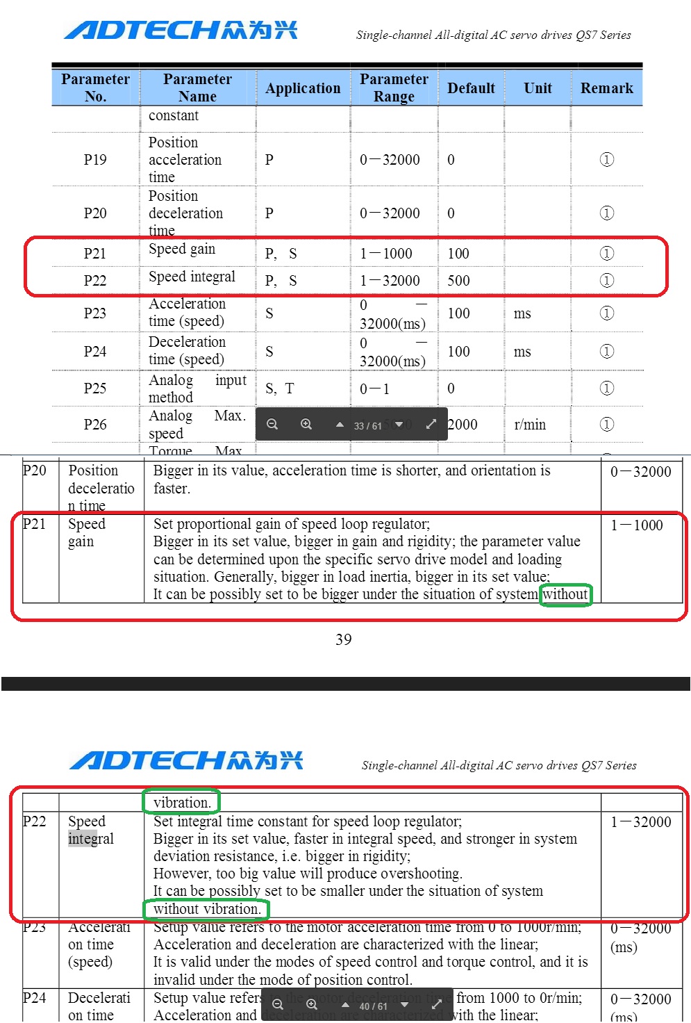

Включаешь привод, переводишь в режим удержания(подключен к Мач но не крутишь) хватаешься за вал рукой и крутишь его. На сколько жестко вал реагирует?
Re: Дергается портал и каретка
PID ?
SpiritWar писал(а):Данный драйвер не предполагает таких глубоких настроек, судя по всему(((
если сходить на сайт производителя и скачать мануал https://app.box.com/s/9vy3306emuzd6kiu45gi
то там видно что дофига глубоких настроек например такие. И чуть ниже как их настраивать ;)

Уважаемые форумчане, действительно надо было внимательнее вчитаться в мануал. В целом проблема решена настройкой параметров Р16 и Р18 (для тех кто столкнется с подобной ситуацией). Уважаемый aftaev, Вы выделили параметры Р21 и Р22, подскажите пожалуйста, за что они отвечают. За ранне, очень признателен. Я на всякий предупрежу, что в англицком не силен, особенно касаемо серв.
SpiritWar писал(а):Вы выделили параметры Р21 и Р22, подскажите пожалуйста, за что они отвечают.
Чтобы это понять для чего это, нужно сделать что я описал. То есть снять серву со станка, подключить ее к Мачу, но чтобы мотор не вращался но мотор был в режиме удержания(вал руками не повернуть). Взяться рукой за вал и попытаться его покрутить руками. Серва должна сопротивляться. Запомни какие настройки были и меняй потихоньку и мучай вал сервы. Меняй и Р16 и Р18 ;)
Как говорит великая пословица: лучше один раз серву руками помучить за вал, чем сто раз описывать что будет ;)

aftaev писал(а):Взяться рукой за вал и попытаться его покрутить руками. Серва должна сопротивляться. Запомни какие настройки были и меняй потихоньку и мучай вал сервы. Меняй и Р16 и Р18 ;)
P18 на режим удержания вообще никак не влияет. P16 в принципе влияет некоторым образом, но результат нужно проверять в движении, а чисто при удержании оно и при 1 будет замечательно, только вот ездить будет медлено и печально.
