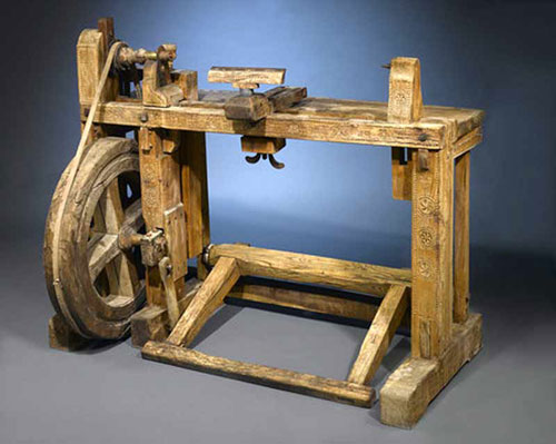

aftaev писал(а):прояви свои великие знания и расскажи какие станки выпускаются промышленно из фанеры или дерева?
В 1700 каком то году серийно делали :hehehe:
токарн петра1.jpg (4017 просмотров) <a class='original' href='./download/file.php?id=31436&mode=view' target=_blank>Загрузить оригинал (42.6 КБ)</a>
Даешь коллективный разум !
Re: Фанерный Чемпион
konyshevk писал(а):В 1700 каком то году серийно делали
выпускаются, а не музейные экспонаты :lol:
