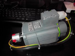

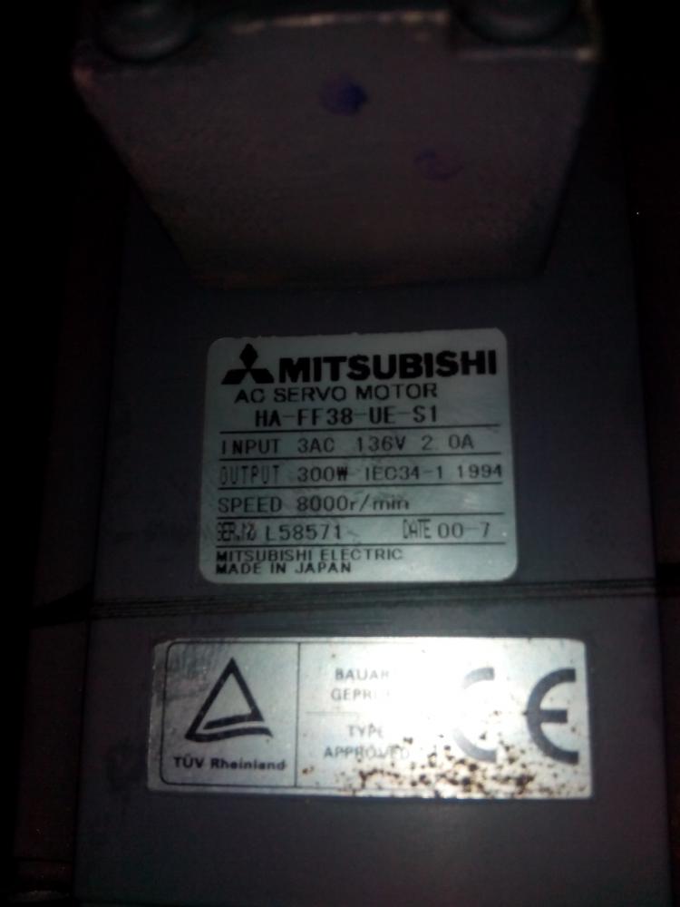

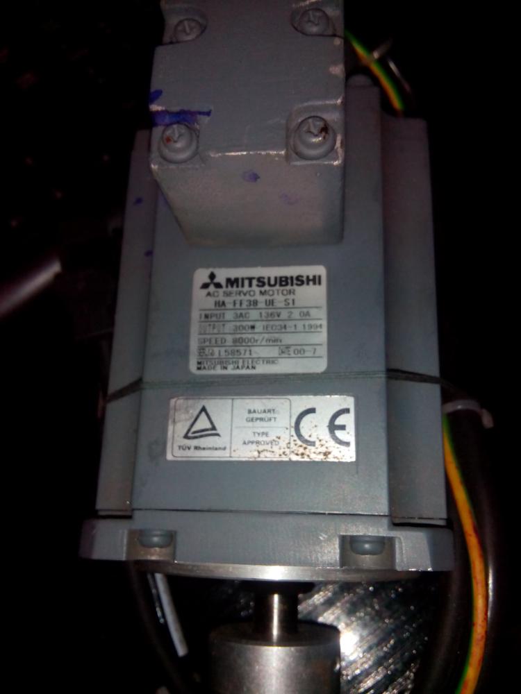

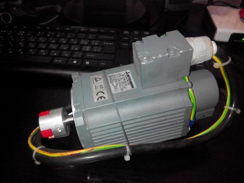

Здравствуйте все. Попался мне такой двигатель за очень скромные деньги вроде рабочий, но как на самом деле не знаю, с шаговыми двигателями работал часто, а вот с сервой...
поэтому 3 вопроса
1. как проверить работоспособность?
2. какой под него нужен драйвер и плата управления чтоб его с MACH3 подружить, или другой прогой для управления ЧПУ станком (думаю туда поставить)
3. как, что и куда, подключать схемы нет, да и поиск ничего не дал путевого
Заранее спасибо за ответы, а не за посылание в гугл =)

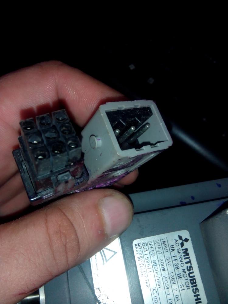

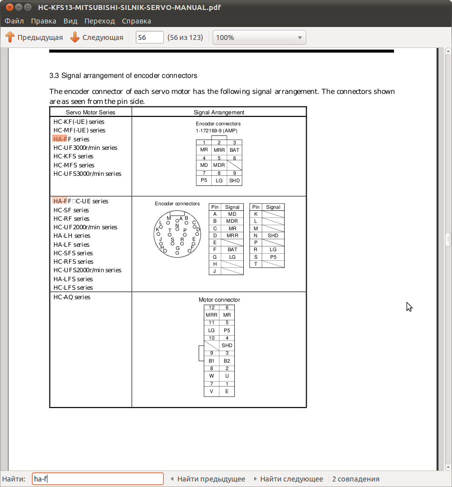

В гугле нашлось такое:
Это я так понимаю подключение энкодера, а в большую вилку похоже суют фазы.
зы еще в топе нашлась твоя тема на chipmaker :)
HC-KFS13-MITSUBISHI-SILNIK-SERVO-MANUAL.pdf
(2.31 МБ) 2911 скачиваний

deltafox24, то что у тебя в руках с 3мя штырьками это подвод тока к мотору, где много энкодер. Втыкается в мотор и сервопривод.
deltafox24 писал(а):какой под него нужен драйвер и плата управления чтоб его с MACH3 подружить,
с этим куды сложнее. Нужно находить мануал по совместимости приводов. MITSUBISHI привод(драйвер) от другой модели может не работать с этим мотором. Мало того можно купить привод который не понимает степ/дир и тогда с Мачем его будет проблемно подружить
deltafox24 писал(а):та да, моя, но там походу никто не знает,
Видать просто людям лень за тебя искать мануалы и подбирать привод. Спецы кто плотно работает с MITSUBISHI наврят с ходу прям так скажут. Очень большая номенклатура у MITSUBISHI чтобы все в голове держать ;)
deltafox24 писал(а):тем более буду ставить его (если подключу конечно) с редукцией 1:3 = вот момент на оси хороший будет =)) (мечты блин)
300 ватт при 8000 об/мин, момент будет примерно как у 100 ваттной сервы на 3000 об/мин, а это не так много при таком большом моторе ;)
Возможно правильным решением будет аккуратно этот мотор положить на дно мусорного контейнера :hehehe:
