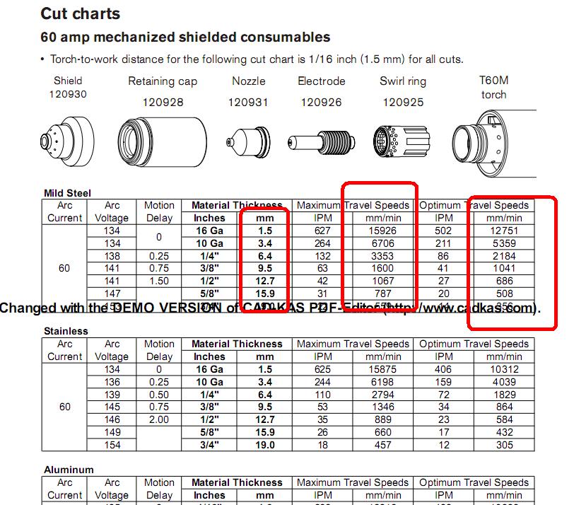

giraf_79 писал(а):всеравно при именно резке огромные скоростя не используются (за исключением тонких листов),
Рекомендуемые производителем Hyperthrm режимов резки для PX 1000 (прописаны в паспорте на плазму). Эти режимы подобраны изходя из качества и скорости резки, меньшего износа расходников.
табл.JPG (3547 просмотров) <a class='original' href='./download/file.php?id=3565&mode=view' target=_blank>Загрузить оригинал (126.27 КБ)</a>

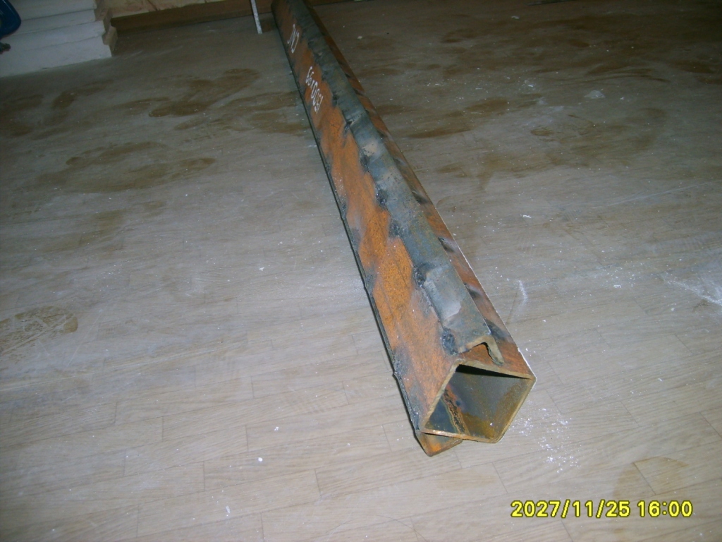

Эта система мягко говоря не очень себя оправдывает, уголки точно приварить не удалось! хоть и стягивали струбцинами повсюду, вообщем где подклинивает плохо еднт, где болтается!
Тогда есть идея с низу не прижимать роликом, а верхние 2 ролика установить по шире и будет прижимиться под своим весом.???
