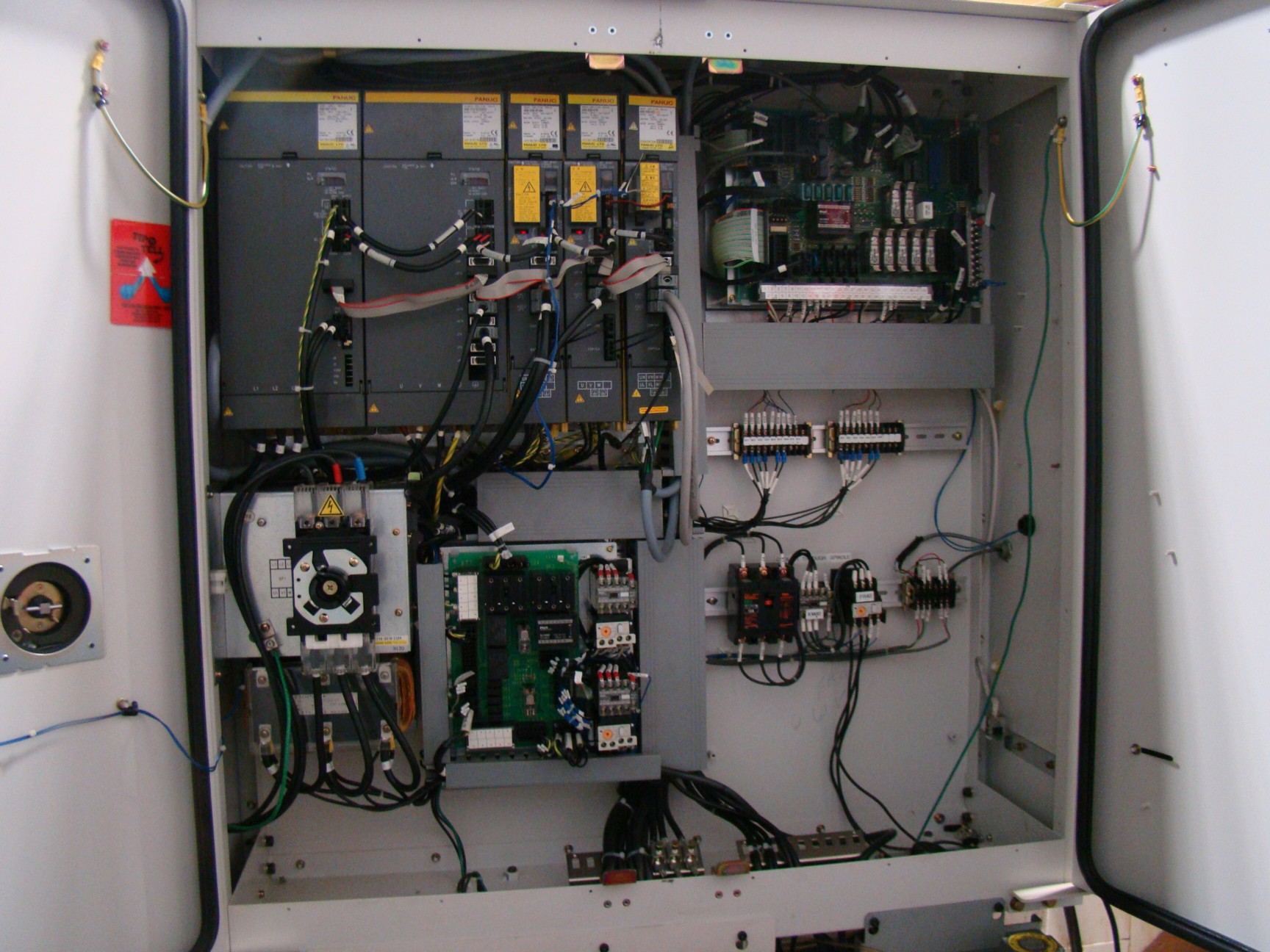

Есть желание приобрести и подключить к станку 4-ю ось вот такого плана:
http://www.ebay.com/itm/Tsudakoma-RNCM- ... 1871&rt=nc
Имею станок FANUC, с системой 31iA5 которая готова к непрерывной пятиосевой обработке. пять осей пока реально нигде не требовались, а вот 4-я ось сильно бы помогла со многими деталями.
на фотках лота вижу что этот поворотный стол стоял на таком же станке как у меня.
Вопрос! - что еще необходимо для того чтобы подключить к станку этот стол. Сервоусилителя разумеется в шкафу запасного нету. надо какой-то покупать и ставить. Реально ли самому разобраться и добавить еще один сервопак чтобы стойка им управляла. На передней панели есть даже кнопки для выбора 4 и 5 осей чтобы маховичком управлять в ручном режиме.
вот фото станка с 5 осями. (две сервопака сдвоенные)
robodrill5.jpg (8820 просмотров) <a class='original' href='./download/file.php?id=30263&mode=view' target=_blank>Загрузить оригинал (430.35 КБ)</a>
или подскажите ресурс где есть спецы в этом вопросе.

bash_hd писал(а): Сервоусилителя разумеется в шкафу запасного нету. надо какой-то покупать и ставить. Реально ли самому разобраться и добавить еще один сервопак чтобы стойка им управляла. На передней панели есть даже кнопки для выбора 4 и 5 осей чтобы маховичком управлять в ручном режиме.
Сервопривод точно покупать. А вот сможете ли прописать четвертую ось вопрос. С фануками не ковырялся но сам контроллер обычно запаролен для изменения конфигураций и прошивок.

bash_hd писал(а):Имею станок FANUC, с системой 31iA5 которая готова к непрерывной пятиосевой обработке.
Нет пятиосевого фанука в Росии и не будет никогда.
4ую ось повесть на него элементарно.
С этим столом станок работать будет как 3+1.
Вам потребуется
1) Сервоуселитель альфа серии
2) Коннектор силовой с клеммами
3) Провод силовой
4) провод для энкодера
5) коннектор для энкодера с клеммами со стороны сервоуселителя
6) коннектор для энкодера с клеммами со стороны стола
7) волоконнооптический кабель для соединения сервоусилителей
8) Кабель питания логики сервоусилителя с коннекторами и клемами с двух сторон
9) Дополнительный кабель питания 24В с коннектором и клеммами с одной стороны
10) Наличие подготовки в ladder под 4-ую и 5-ую оси
11) Описание Keep relay к вашей электроавтоматики

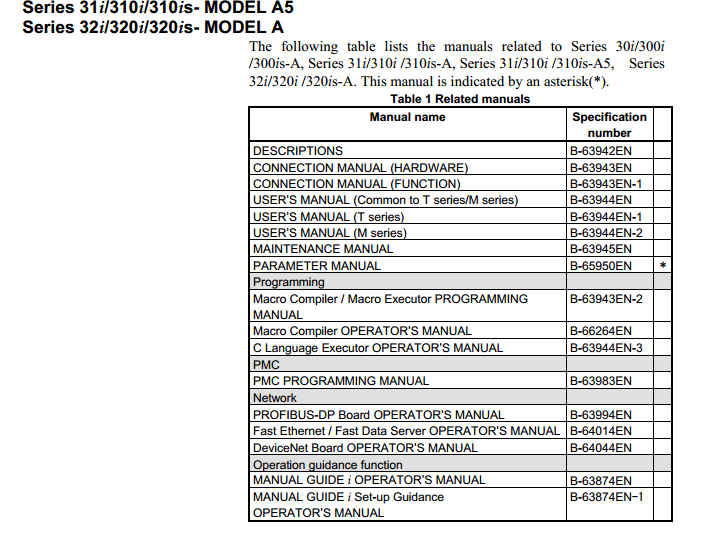

12) мануал по параметрам B-63950EN или RU, если найдется
13) мануал по сервоусилителям альфа
14) мануал по двигателям
15) мануал по FSSB
16) прямые руки.
У фанука нет такого понятия, как опция 4 и 5 ось, у фанука опции это память, hdd, циклы итд
manuals31.png (8637 просмотров) <a class='original' href='./download/file.php?id=30764&mode=view' target=_blank>Загрузить оригинал (96.54 КБ)</a>
