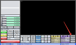

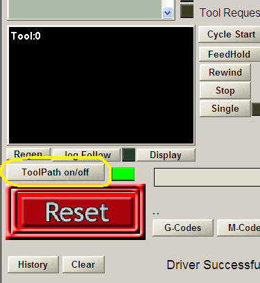

Можно попробовать вообще отключить отрисовку траектории (отключается в экране Diagnostics).
po.jpg (4722 просмотра) <a class='original' href='./download/file.php?id=29676&mode=view' target=_blank>Загрузить оригинал (66.36 КБ)</a>

Завтра попробую отключить. Но без отрисовки не очень удобно будет.

Еще изменил разрешение экрана на 1024x768(было 1280х1024) стало еще лучше. Но все равно хоть сейчас и работает без дерганья, чувствуется что все на грани.
Самый лучший вариант получается если задвинуть мач за пределы экрана, что бы не было видать окно с отрисовкой :)
И вообще там видеокарта побоку, я так понял что все ложиться на проц, то есть видео можно любое, главное проц по мощнее нужен.

Я предлагал именно траекторию за границу окна отодвинуть, а не окно с Mach3.

А я предлагал отключить отрисовку траектории :) Разве это не проще и не удобнее? :)
Re: Прерывистая работа ШД
AndyBig писал(а):А я предлагал отключить отрисовку траектории :) Разве это не проще и не удобнее? :)
Удобнее, но в том скрине нет такой кнопки.
Надо бы добавить...
Большой экран действительно создает проблемы на тяжелых файлах.

michael-yurov писал(а):Большой экран действительно создает проблемы на тяжелых файлах.
Не то слово... Я как-то тяжеленный рельеф точил и во время работы попробовал сдвинуть траекторию на маленьком оригинальном экранчике... Станок застыл секунд на 30 :))

michael-yurov писал(а):Я предлагал именно траекторию за границу окна отодвинуть, а не окно с Mach3.
Я понял что ты имел ввиду, вот как там сдвинуть не разобрался :)
Как уже сказали, нету в скине такой кнопки. Я даже пробовал в родном скине отключать отрисосовку и перезагружаться в другой скин. Не прокатывает.
Многие вещи нам непонятны не оттого, что наши понятия слабы, а оттого, что данные вещи не входят в круг наших понятий.
AndyBig писал(а):Может быть Мач не задействует вообще никакие средства ускорения графики, тупо рисует на канве по точкам :)
Боюсь, что он даже не по канве рисует, и автор использовал для отображения графики какой-то узкоспециализирвоанный компонент, как, например, график скорости в окне настроек моторов.
В итоге так все и тормозит.
Можно было бы многократно оптимизировать алгоритм отрисовки.
kms писал(а):Я понял что ты имел ввиду, вот как там сдвинуть не разобрался
Правой кнопкой мышки.
kms писал(а):Как уже сказали, нету в скине такой кнопки. Я даже пробовал в родном скине отключать отрисосовку и перезагружаться в другой скин. Не прокатывает.
Может добавить?

Добавь если не трудно, очень пригодилось бы :)

Сделал:
2014-06-19 02-55-51 Mach3 CNC.png (4628 просмотров) <a class='original' href='./download/file.php?id=29720&mode=view' target=_blank>Загрузить оригинал (626.62 КБ)</a>
Ссылка та же: http://ek-maket.ru/RussianScreenset.zip
При обновлении скринсета не забывайте сохранить свои скрипты, если что-то изменяли.
