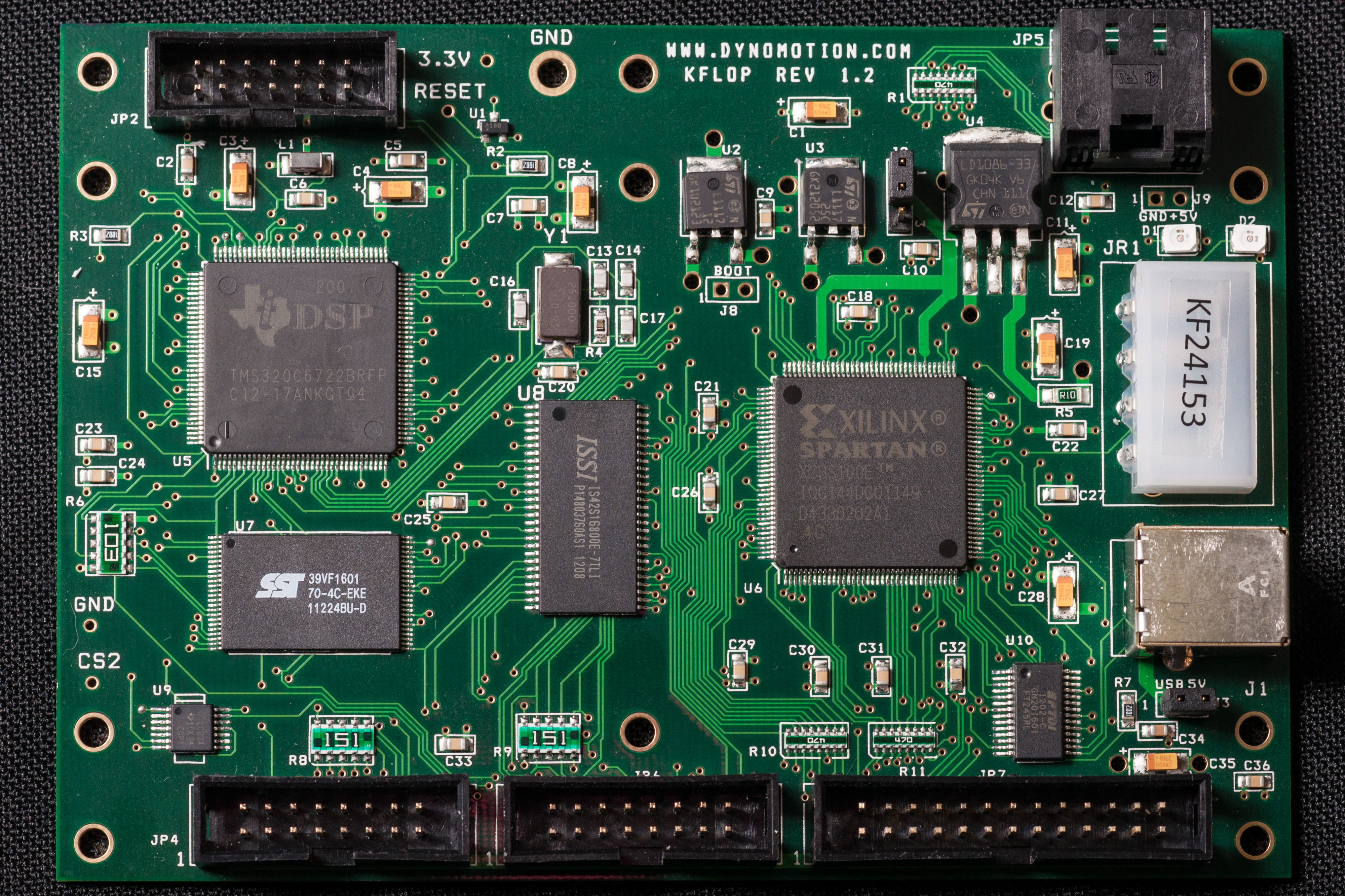

А!, так вот, что ты контроллером называешь - так бы и написал - L297, а не "контроллер"!
Я, конечно, понимаю, что в документации тысяча девятьсот лохматого года даже L297 контроллером назвали,.. но здесь то форум по ЧПУ станкам, а не по управлению полевыми транзисторами.
Вот контроллер!:
DSC_0135.jpg (4572 просмотра) <a class='original' href='./download/file.php?id=30261&mode=view' target=_blank>Загрузить оригинал (3.41 МБ)</a>
