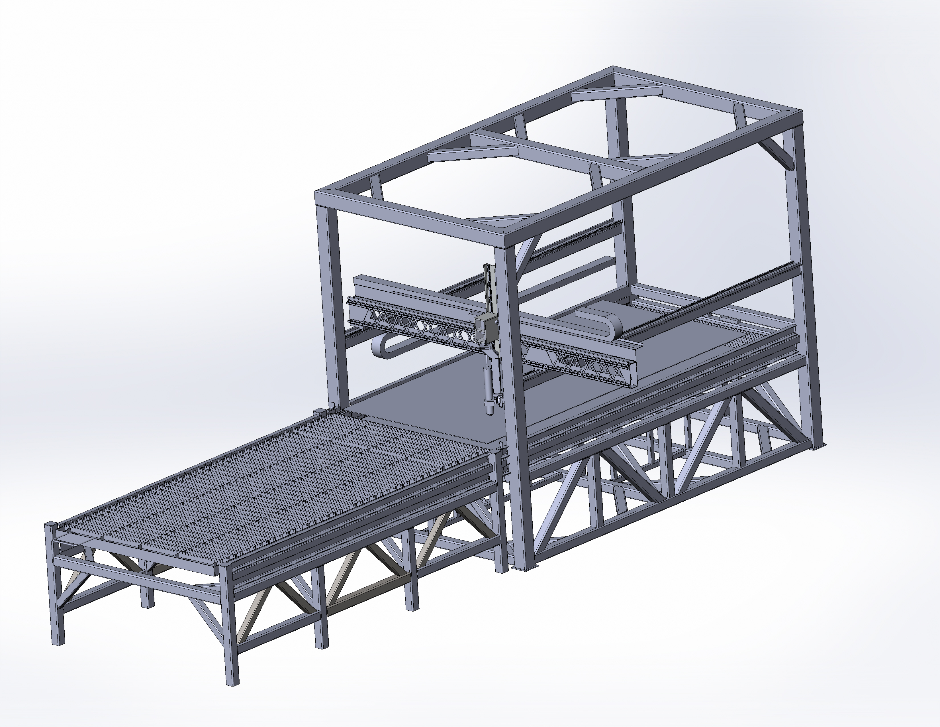

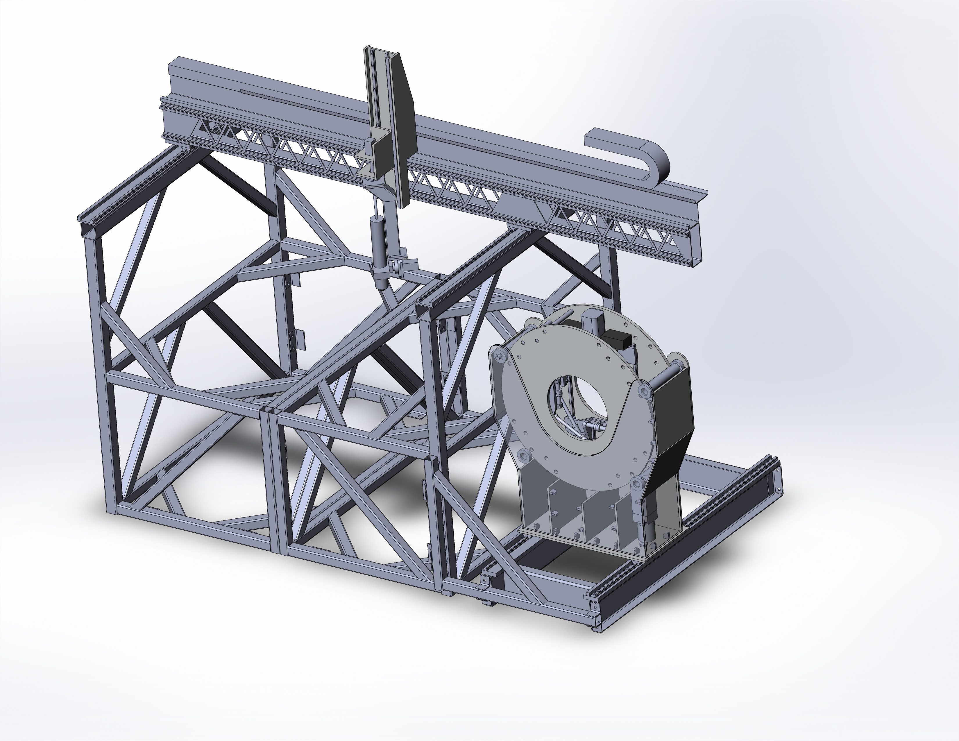

Общий вид:
Портал лазерный сб.JPG (4348 просмотров) <a class='original' href='./download/file.php?id=30276&mode=view' target=_blank>Загрузить оригинал (2.86 МБ)</a>

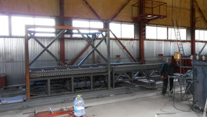

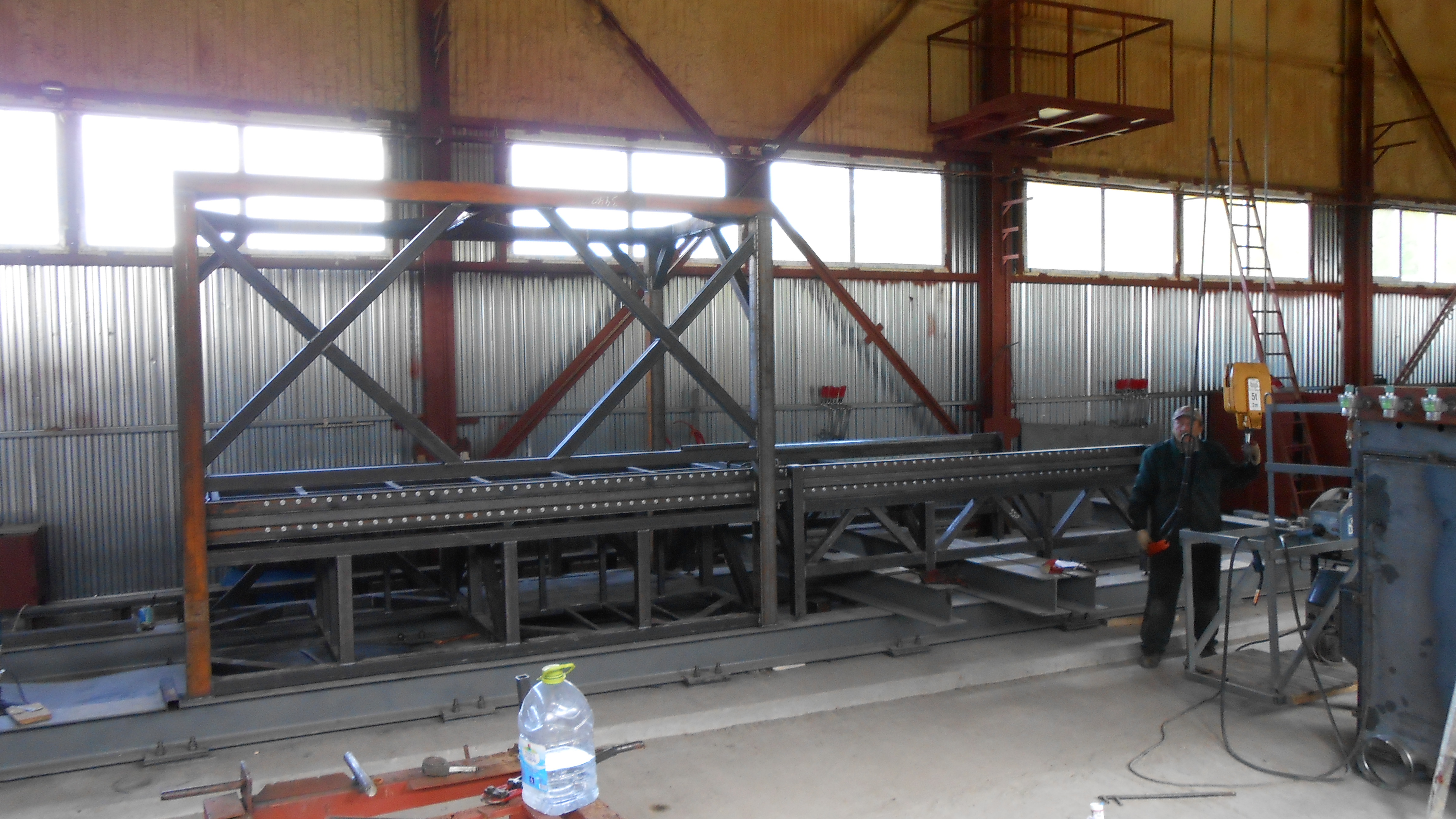

В натуре:
DSCN0157.JPG (4348 просмотров) <a class='original' href='./download/file.php?id=30277&mode=view' target=_blank>Загрузить оригинал (2.63 МБ)</a>
Т.к. территориально станок далековато, то решили соорудить действующий укороченный макет, портал и патрон потом переедут на станок:
Портал (прототип) 1.JPG (4348 просмотров) <a class='original' href='./download/file.php?id=30275&mode=view' target=_blank>Загрузить оригинал (2.22 МБ)</a>

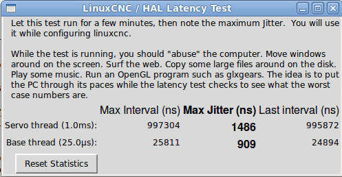

Re: Многосевой станок лазерной резки листа и профиля
Screenshot.png (4312 просмотров) <a class='original' href='./download/file.php?id=30332&mode=view' target=_blank>Загрузить оригинал (31.53 КБ)</a>
Даже как-то жалко задействовать такое под Mesa... :think:
Но задействовал - 2x5i25+3x7i77:

nERV
Сообщения: 1503
Репутация: 624
Откуда: Ульяновск
Сообщение nERV »
Какова конфигурация компьтера с таким маленьким джиттером?
