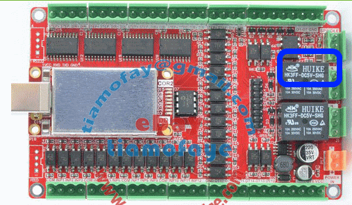

Забавные названия релюшек в ссылке http://www.ebay.de/itm/251504918753 :D

Kopyloff писал(а):Забавные названия релюшек в ссылке
Ага, интересно работают так же?))
