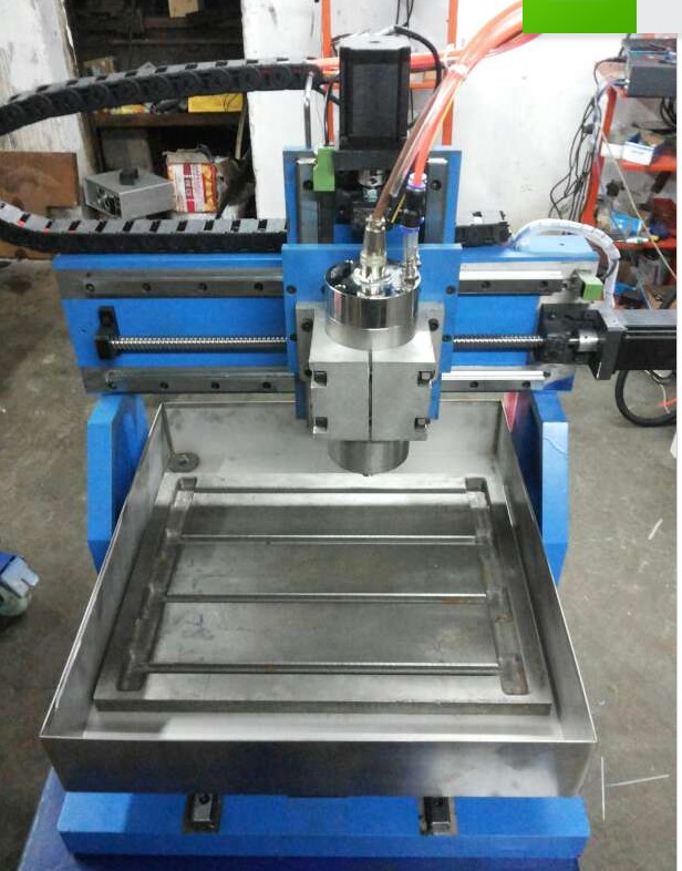

Fisher писал(а):На профильных рельсах с размером рабочего поля 300х400 будет порядка 150 тыр. Но на нем можно можно обрабатывать цветмет Станок подготовлен для СОЖ. Вес 100 кг.
я говорил про такой:
400x400.jpg (7229 просмотров) <a class='original' href='./download/file.php?id=29201&mode=view' target=_blank>Загрузить оригинал (115.37 КБ)</a>
Причем цену указал уже с растаможкой и доставкой ;)
Re: Помогите, пожалуйста с выбором CNC Роутера (+)
Fry писал(а):Ну-у-у-у... На youtube полно видео с этим агрегатом. Вполне нормально пилит дерево, медленно,
но верно - алюминий. Но опять же, я это вариант не рассматриваю, я же написал выше об этом:)
Просто привёл его в качестве примера "дёшево и сердито".
Мой домашний (Альтернатива-2) "кукурузой" умеет пилить Д16Т толщиной 5мм на всю глубину за раз, могу даже красивое кино про это снять.
Только не просите там-же в кадре измерять получившуюся деталь... :)

Fisher писал(а):я говорил про такой:
Соблазнительно :) надо подумать, цена кусачая!
Fry писал(а):Соблазнительно
Этот и правда - зверь!
Нет смысла даже сравнивать с дешевыми.
А я что-то проглядел - станок то для каких целей?
Сообщение Fisher »
Fry писал(а):надо подумать, цена кусачая!
Нет таких в России дешевле ;)
а можно ссылку где можно купить такой станок? желательно в россии. если ему еще добавить пару кареток на ось Z то будет вобще замечательный станочек.
frezeryga писал(а):а можно ссылку где можно купить такой станок? желательно в россии.
Так проси у Fisher-а. Он как раз из России. :hehehe:
frezeryga писал(а):если ему еще добавить пару кареток на ось Z то будет вобще замечательный станочек.
Как мне кажется - инженеры не могли упустить из виду этот момент.
Скорее всего, ничего от дополнительных кареток не изменится.
инженеры обычно экономят детали. две каретки на ось очень плохо убедился на собственном опыте уже устанавливал пару кареток на подобного плана станок.

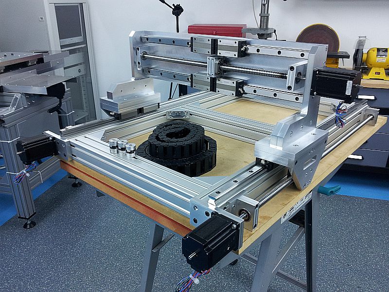

Пока думу думаю, натыкаюсь на всякие интересные
ссылки. Зацените какой годный станок замутил
несколько лет назад один румынский паренёк.
На видео показано как машина бодренько режет
алюминий. Любо-дорого смотреть! Правда слегка
смущают колебания всей конструкции, но наверное
это решаемо. Но в любом случае работа проделана
впечатляющая.
3_zps2d81c70b.jpg (7104 просмотра) <a class='original' href='./download/file.php?id=29264&mode=view' target=_blank>Загрузить оригинал (177.54 КБ)</a>
А вот https://www.youtube.com/watch?v=fbWzqALUFjg
AndyBig
Сообщения: 3876
Репутация: 1121
Откуда: юг России
Сообщение AndyBig »
Где-то на форуме я встречал видео некоего немца Томаса, вот там его станок режет люминь действительно бодренько :) А этот станок как-то весьма печально режет, сравнительно с его кажущейся крепкостью и жесткостью :)
Вот, нашел: Re: Обработка аллюминия без СОЖ #85
Бодренько - это когда кроят плиту 12мм Д16Т 6-милиметровым "стружколомом" на скорости 800 мм/м за один проход. :freak:
Fry
Сообщения: 15
Зарегистрирован: 06 июн 2014, 11:36
Сообщение Fry »
AndyBig писал(а):А этот станок как-то весьма печально режет
Я был бы счастлив лицезреть такую печаль у себя дома :) Мне с головой хватило бы!
AndyBig
Сообщения: 3876
Репутация: 1121
Откуда: юг России
Сообщение AndyBig »
Думаю, что даже мой китаец 6040 сможет так пилить, судя то тому как он мне порезал уже почти все прижимы из 6-мм люминя :)
А вот что там будет с размерами и чистотой - это вопрос уже второй :)
