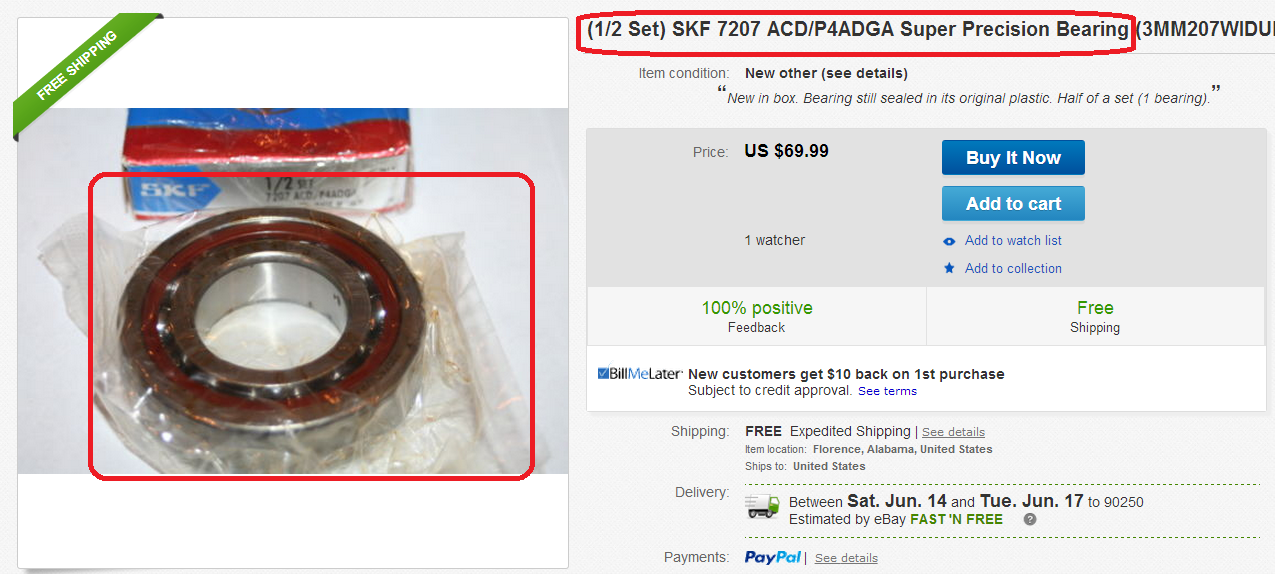

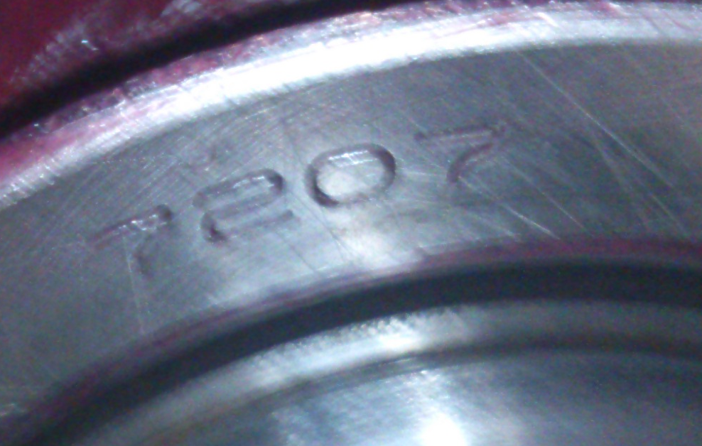

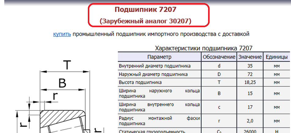

mhael писал(а):кроме номера подшипника - 7207
7207 роликовый радиально упорный - надо менять на шариковый или импортный , иначе после 2000об/мин начнет сильно греться

konyshevk писал(а):7207 роликовый
Тут шариковый.
konyshevk писал(а):надо менять на шариковый или импортный
Скорее всего тоже какой-нибудь NTN - куда уж импортней :)

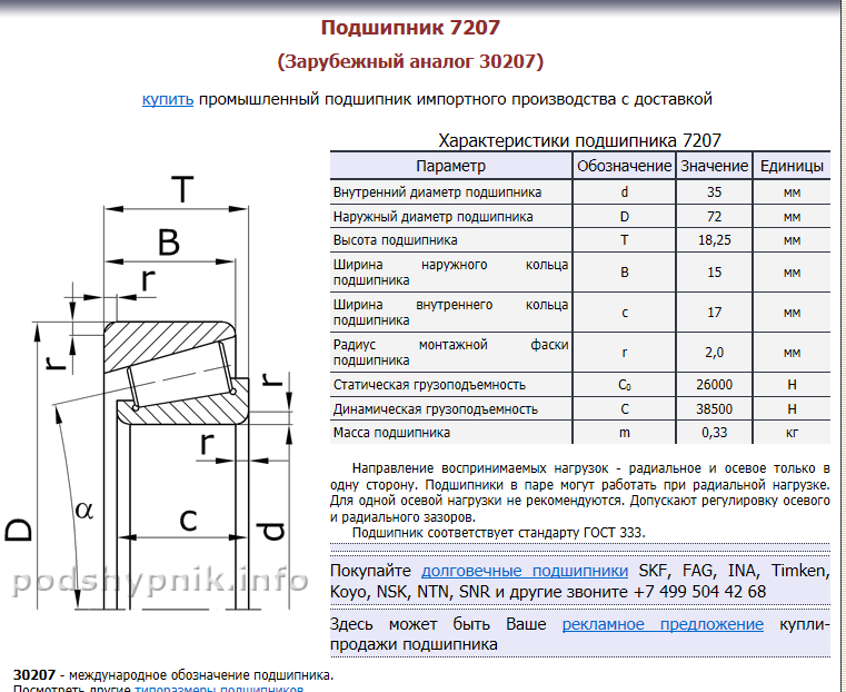

mhael писал(а):Тут шариковый.
Чудеса!
подшипник 7207.PNG (4375 просмотров) <a class='original' href='./download/file.php?id=29436&mode=view' target=_blank>Загрузить оригинал (64.66 КБ)</a>

konyshevk писал(а):Чудеса!
Ничего чудесного, выше уже схемку подшипника давал ;) - вот источник, откуда взято http://www.yarsnab.ru/base/3/1205/

Тогда все хорошо - невнимательно читал :good:

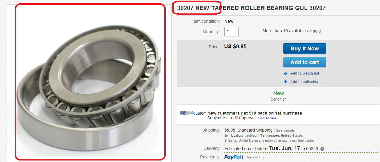

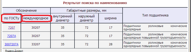

Re: Конструктив шпинделя - требуется квалифицированнаяпомощь
Ничего чудесного нет. Шпиндель импортный потому нужно искать название подшипа по импортному 7207, а ты нашел как наш подшипник по ГОСТу 7207.
123.png (4348 просмотров) <a class='original' href='./download/file.php?id=29438&mode=view' target=_blank>Загрузить оригинал (172.81 КБ)</a>
444.png (4348 просмотров) <a class='original' href='./download/file.php?id=29441&mode=view' target=_blank>Загрузить оригинал (16.61 КБ)</a>
7207 так выглядит
222.png (4348 просмотров) <a class='original' href='./download/file.php?id=29439&mode=view' target=_blank>Загрузить оригинал (508.22 КБ)</a>
а если нужен роликовый тогда он будет называться как 30207:
333.png (4348 просмотров) <a class='original' href='./download/file.php?id=29440&mode=view' target=_blank>Загрузить оригинал (456.48 КБ)</a>
