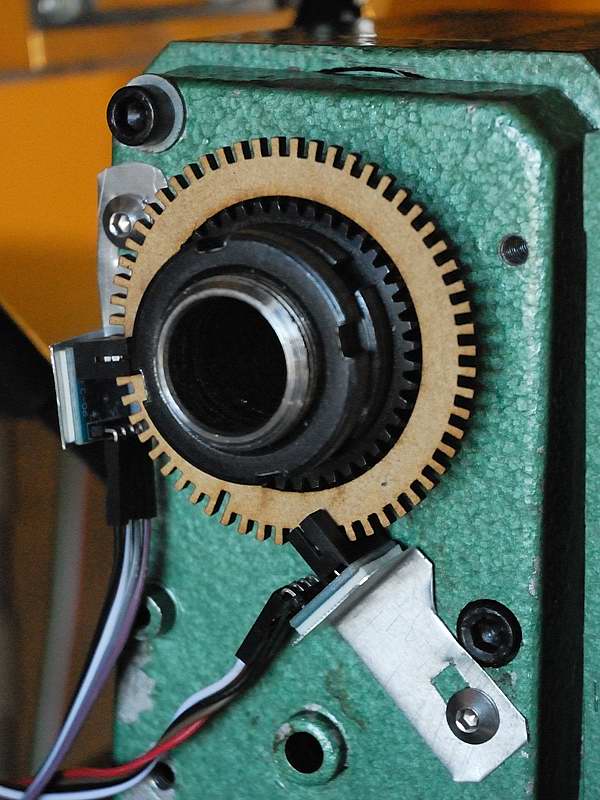

Уважаемые форумчане хочу развить данную тему очень интересует вопрос синхронизации шпинделя при резьбонарезании .Из того что я смог найти я сделал следуюшие выводы .На mach3 синхронизация выполняется по одной метке а на EMC2 синхронизация возможна лишь по энкодеру и подсоединяется платой меса или ей подобной.Хотелось-бы узнать возможно ли на EMC2 синхронизация по такому же диску но желательно с большим количеством точек а то схема энкодер и меса дороговата . Может есть ешё варианты решения задачи. С нетерпением жду ваши советов заранее благодарен.
Сообщения: 22776
Re: Ликбез по нарезанию резьбы на токарном станке
Igor 22 писал(а):Хотелось-бы узнать возможно ли на EMC2 синхронизация по такому же диску но желательно с большим количеством точек а то схема энкодер и меса дороговата
Да, возможно. В LinuxCNC можно вообще без энкодера (с виртуальным энкодером) :). Но качество резьбы будет хуже :).
Вообще диск с прорезями это фактически тот же самый энкодер.
Можешь сделать диск и подключить пины к LPT, и попробовать на такой конфигурации проточить резьбу. Очень инстересно будет посмотреть на результаты!
Какая у тебя будет максимальная скорость шпинделя?
Как делать:
1. делай диск
2. делай прорези и отдельную прорезь под индексную метку.
количество прорезей зависит от маскимальных оборотов и результатов latency test. Надо чтобы LinuxCNC стабильно успевал прочитать все импульсы.
Потом делай стандартный конфиг для своего станка, а мы тееб прикрутим туда твой энкодер.
ЗЫ сделай отдельную тему по своему станку, интересно почитать, что у тебя получается..
Сообщения: 8340
Репутация: 1589
Сообщение nkp »

у меня 100 импульсов на оборот+метка. режет вроде как неплохо. у меня в теме про токарный вроде как проскакивала инфа

aegis писал(а):режет вроде как неплохо.
aegis писал(а):вроде как проскакивала инфа
Миша, какой то ты сегодня неуверенный. ;-)
aegis
Сообщения: 3171
Репутация: 1810
Настоящее имя: Михайло
Сообщение aegis »
не ну не жаловались заказчики по качеству резьбы. а по ссылкам сейчас посмотрел - в моей теме нет значит где-то в другом месте искать надо то что мне Ник советовал. с виртуальным шпинделем все работает и сейчас (оставил рабочую конфигурацию, иногда проверяю врукопашно написанные программы когда нельзя шуметь после 9 вечера скажем)
