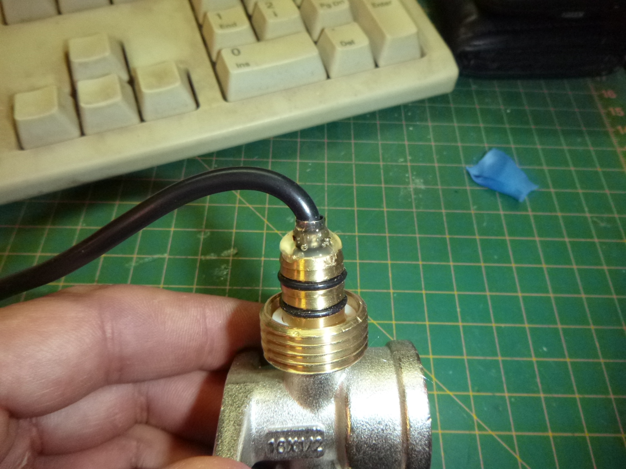

Так как "настает лето", решил начать контролировать температуру охлаждающей жидкости и поток охл. жидкости, контроллер и датчик были уже давно куплен.
Для сборки этого всего в узел. Использовал "Т" соединитель для металлопластика. Если снять с него гайки, то получаются подходящие штуцеры с резинками. Вот соединитель и датчик температуры:
P1030236.JPG (13095 просмотров) <a class='original' href='./download/file.php?id=29269&mode=view' target=_blank>Загрузить оригинал (2.27 МБ)</a>
Намотал на датчик изоленту (куда без нее) и вставил в соединитель:
P1030237.JPG (13095 просмотров) <a class='original' href='./download/file.php?id=29270&mode=view' target=_blank>Загрузить оригинал (2.32 МБ)</a>
Потом, залил из клеевого пистолета углубление в соединителе:
P1030238.JPG (13095 просмотров) <a class='original' href='./download/file.php?id=29271&mode=view' target=_blank>Загрузить оригинал (2.16 МБ)</a>
В собранном виде это выглядит так:
P1030239.JPG (13095 просмотров) <a class='original' href='./download/file.php?id=29272&mode=view' target=_blank>Загрузить оригинал (2.28 МБ)</a>
Устанлвил:
P1030241.JPG (13095 просмотров) <a class='original' href='./download/file.php?id=29273&mode=view' target=_blank>Загрузить оригинал (2.14 МБ)</a>
Вижу температуру:
P1030240.JPG (13095 просмотров) <a class='original' href='./download/file.php?id=29274&mode=view' target=_blank>Загрузить оригинал (2.29 МБ)</a>
Однако бежит зараза!!!!
Ну думаю плохая получилась пробка. Одел на штуцер со стороны датчика кусок силиконового шланга, подождал, что бы клей в клеевом пистолете был пожиже и снова залил. Не бежало 20 мин. Потом снова стало капать!.
Прошу помощи! Подскажите как надежно герметизировать этот узел?

Блин, термосопли не будут держать самт по себе. Можно попробовать использовать силиконовый герметик, хотя тоже без гарантий. Лучше будет впаять в этот штуцер заглушенную медную трубку-карман для датчика. А в нее уже на термопасту вставить датчик.
Re: Лазерный резак 900х600 своими руками
Полиэтилен из клеевого пистолета к силикону практически не прилипает. Имеет смысл использовать силиконовый же герметик - автомобильный (неплохо работает который для стекол) или для аквариумов.
Изоленту - выкинуть. Не тот случай. Найти резиновую трубочку подходящего диаметра, вставить в штуцер на герметике и в него плотно и тоже на герметике вставить датчик. В качестве трубочки подойдет носик от клизмы, либо инъекционная трубка от капельницы.
nERV писал(а):Лучше будет впаять в этот штуцер заглушенную медную трубку-карман для датчика. А в нее уже на термопасту вставить датчик.
Пожалуй, лучший вариант.

Да, возможно это лучший вариант. Только вроде антифриз к меди не очень хорошо относится, да и паять надо не маленьким паяльником, а может и паяльной лампой. Попробую вариант с клизмой и герметиком. Спасибо!

Да, совсем забыл... Течь устранил с помощью "клизмы"(носика):
P1030245.JPG (12925 просмотров) <a class='original' href='./download/file.php?id=29483&mode=view' target=_blank>Загрузить оригинал (2.26 МБ)</a>
