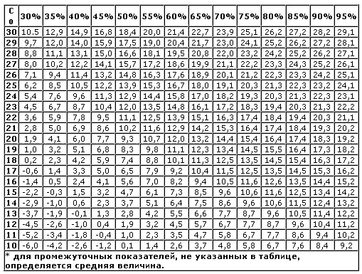

Вот полезная табличка(точки росы)
роса.gif (12907 просмотров) <a class='original' href='./download/file.php?id=29496&mode=view' target=_blank>Загрузить оригинал (16.04 КБ)</a>

Re: Лазерный резак 900х600 своими руками
Сообщение Дрюня »
Спасибо, теперь буду знать, что влажность моего помещения 40% :hehehe:
verser
Сообщения: 1853
Репутация: 1282
Откуда: Тбилиси
Сообщение verser »
а точнее - до 55% :)
после 55% перепад системы охлаждения с температурой в помещении должен быть уже меньше 10 градусов.
