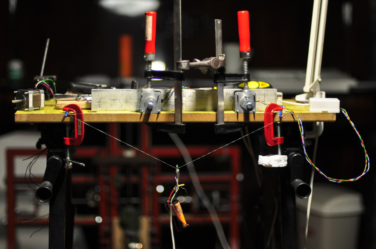

Опишу создание тестового граффити станка в отдельной теме, чтобы оно не затерялось в общей теме.
Итак, схема проста два двигателя, два блока, контроллер, блок питания и исполнительное устройство - в нашем случае это диод с батарейным блоком.
Для тестового станка я взял маленькие шаговые двигатели от Элион, про них я уже писал в теме как изменить направление шагового двигателя. Двигатели подключены к контроллеру PureLogic PL330.

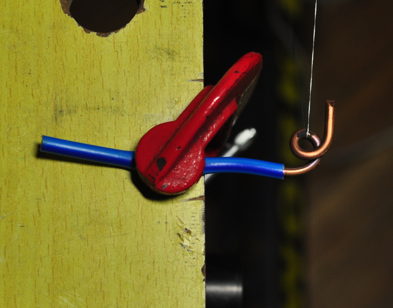

Вместо блоков я взял 3мм медную проволоку и сделал из нее кольца, которые закрепил при помощи струбцин на верстаке. Все предельно просто и быстро.
блок для граффити робота.JPG (17913 просмотров) <a class='original' href='./download/file.php?id=760&mode=view' target=_blank>Загрузить оригинал (340.59 КБ)</a>

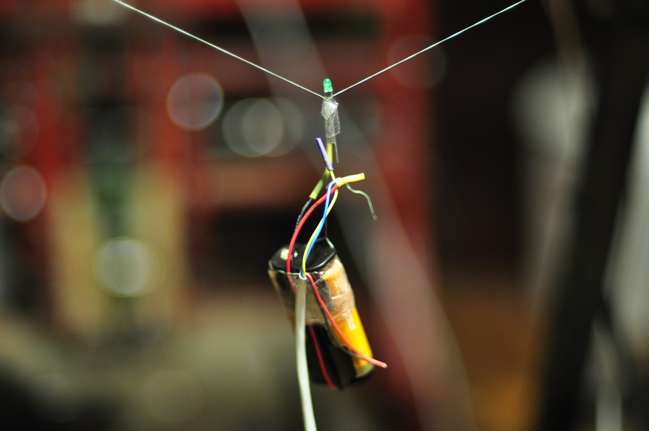

В качестве исполнительного устройства я использовал светодиод. Светодиод подключен к двум батарейкам АА, которые также закреплены на тросах для создания натяжения. Также в цепь включено реле контроллера отвечающее за шпиндель. Таким образом при подаче команды M03 S1 диод загорается, а при подаче Gкода М05 - гаснет.
cnc graffiti robot diode.jpg (17913 просмотров) <a class='original' href='./download/file.php?id=756&mode=view' target=_blank>Загрузить оригинал (488.29 КБ)</a>
Исполнительное устройство подвешивается на плетеном рыболовном шнуре. Такой выбор был обусловлен его прочностью, гибкостью, маленькой эластичностью и тонкостью. (8кг на разрыв при толщине 0.13мм и практически не растяжим)
Вот так выглядит тестовый граффити робот:
граффити робот обзор.JPG (17913 просмотров) <a class='original' href='./download/file.php?id=757&mode=view' target=_blank>Загрузить оригинал (460.74 КБ)</a>

Выводы по результатам тестов графити робота
Выводы по результатам тестов граффити робота
1. Конструкция работоспособна :D.
2. Есть колебания, с ними нужно бороться. колебания могут возникать из-за шаговых двигателей, т.к. их движение не равномерно.
3. Нужно опробовать тестовые модели с 3 и более шаговыми двигателями.
4. Нужно переходить к полномасштабным моделям.
5. Попробовать найти замену рыболовному шнуру.
6. Разработать систему равномерной укладки шнура.
