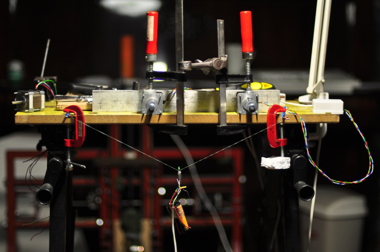

Опишу создание тестового граффити станка в отдельной теме, чтобы оно не затерялось в общей теме.
Итак, схема проста два двигателя, два блока, контроллер, блок питания и исполнительное устройство - в нашем случае это диод с батарейным блоком.

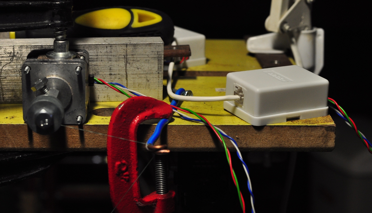

Для подключения шаговых двигателей я использовал многожильный телефонный кабель и телефонные розетки. Не знаю на сколько такое подключение надежно, но оно очень удобно, для таких тестовых конструкций.
подключение шагового двигателя.JPG (17916 просмотров) <a class='original' href='./download/file.php?id=759&sid=03802e9adf476722f062296cb1784520&mode=view' target=_blank>Загрузить оригинал (459.87 КБ)</a>

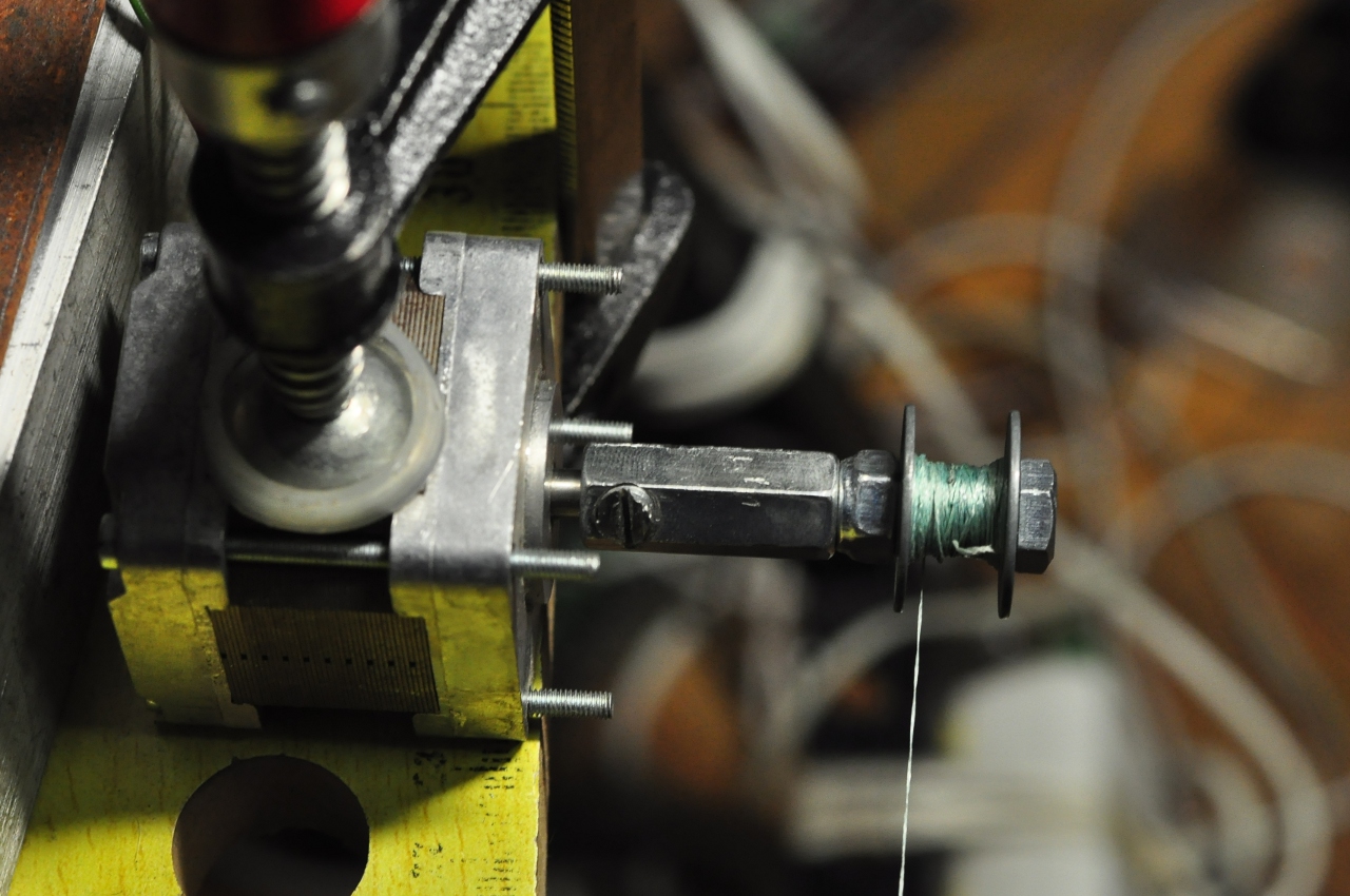

На вал двигателя я установил катушки. Шпуля взята от швейной машинки, вместо муфты используется удлиненная гайка М6. На вале двигателя гайка крепится при помощи винта, для этого нужно просверлить поперечное отверстие и нарезать в нем резьбу. Шпуля же крепится на оси другого винта, который закручивается прямо в удлиненную гайку.
графити робот установка шд.JPG (17916 просмотров) <a class='original' href='./download/file.php?id=761&sid=03802e9adf476722f062296cb1784520&mode=view' target=_blank>Загрузить оригинал (470.96 КБ)</a>

Исполнительное устройство подвешивается на плетеном рыболовном шнуре. Такой выбор был обусловлен его прочностью, гибкостью, маленькой эластичностью и тонкостью. (8кг на разрыв при толщине 0.13мм и практически не растяжим)
Вот так выглядит тестовый граффити робот:
граффити робот обзор.JPG (17916 просмотров) <a class='original' href='./download/file.php?id=757&sid=03802e9adf476722f062296cb1784520&mode=view' target=_blank>Загрузить оригинал (460.74 КБ)</a>

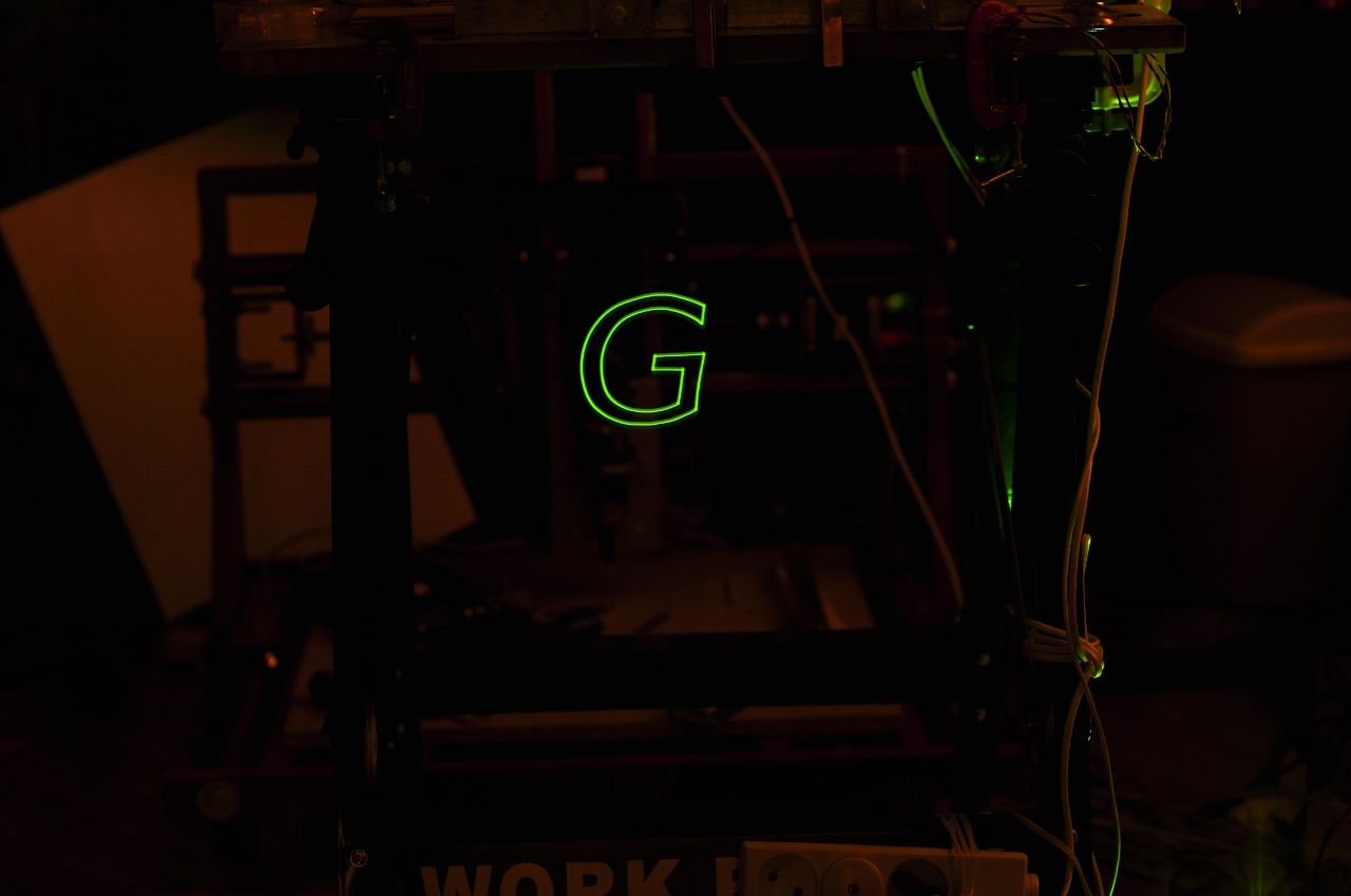

Картинка фиксируется фотоаппаратом, с установленной длительной экспозицией (режим Bulb). Я использовал пульт дистанционного управления, который по случаю приобрел за 300р. Вот такие получились первые рисунки на граффити роботе:
рисование светом.JPG (17916 просмотров) <a class='original' href='./download/file.php?id=762&sid=03802e9adf476722f062296cb1784520&mode=view' target=_blank>Загрузить оригинал (462.71 КБ)</a>
cnc граффити.JPG (17916 просмотров) <a class='original' href='./download/file.php?id=763&sid=03802e9adf476722f062296cb1784520&mode=view' target=_blank>Загрузить оригинал (244.58 КБ)</a>

1. Конструкция работоспособна :D.
2. Есть колебания, с ними нужно бороться. колебания могут возникать из-за шаговых двигателей, т.к. их движение не равномерно.
3. Нужно опробовать тестовые модели с 3 и более шаговыми двигателями.
4. Нужно переходить к полномасштабным моделям.
5. Попробовать найти замену рыболовному шнуру.
6. Разработать систему равномерной укладки шнура.
