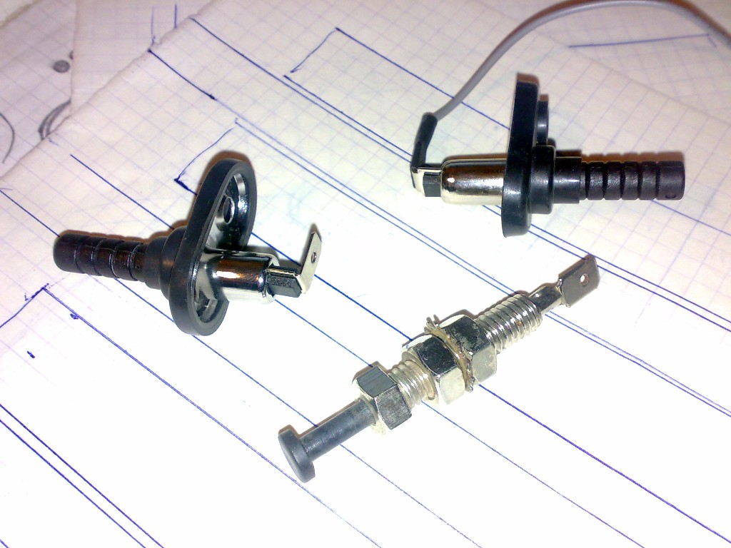

и еще подумал может от машины использовать контакт который на багажнике стоит. там повторяемость 100% тоесть 2 состояние замкнуло жостко о корпус стержня и разомкнуло . и ход большой кнопки.
161220111462.jpg (8560 просмотров) <a class='original' href='./download/file.php?id=3427&mode=view' target=_blank>Загрузить оригинал (167.81 КБ)</a>
это у меня осталось от установки сигналки на машину.

Re: Начал делать бюджетный ЧПУ
master_70 писал(а):ам повторяемость 100% тоесть 2 состояние замкнуло жостко о корпус стержня и разомкнуло
Повторяемость, это когда замыкает всегда в одной и той-же точке. А с этими всеми кнопками хрен знает, когда они сработают.
Если нужно просто ограничить оси и делать начальную привязку, то можешь брать любую кнопку. Автомобильный может быть лучше только из простоты установки, но точность имхо может быть хуже.

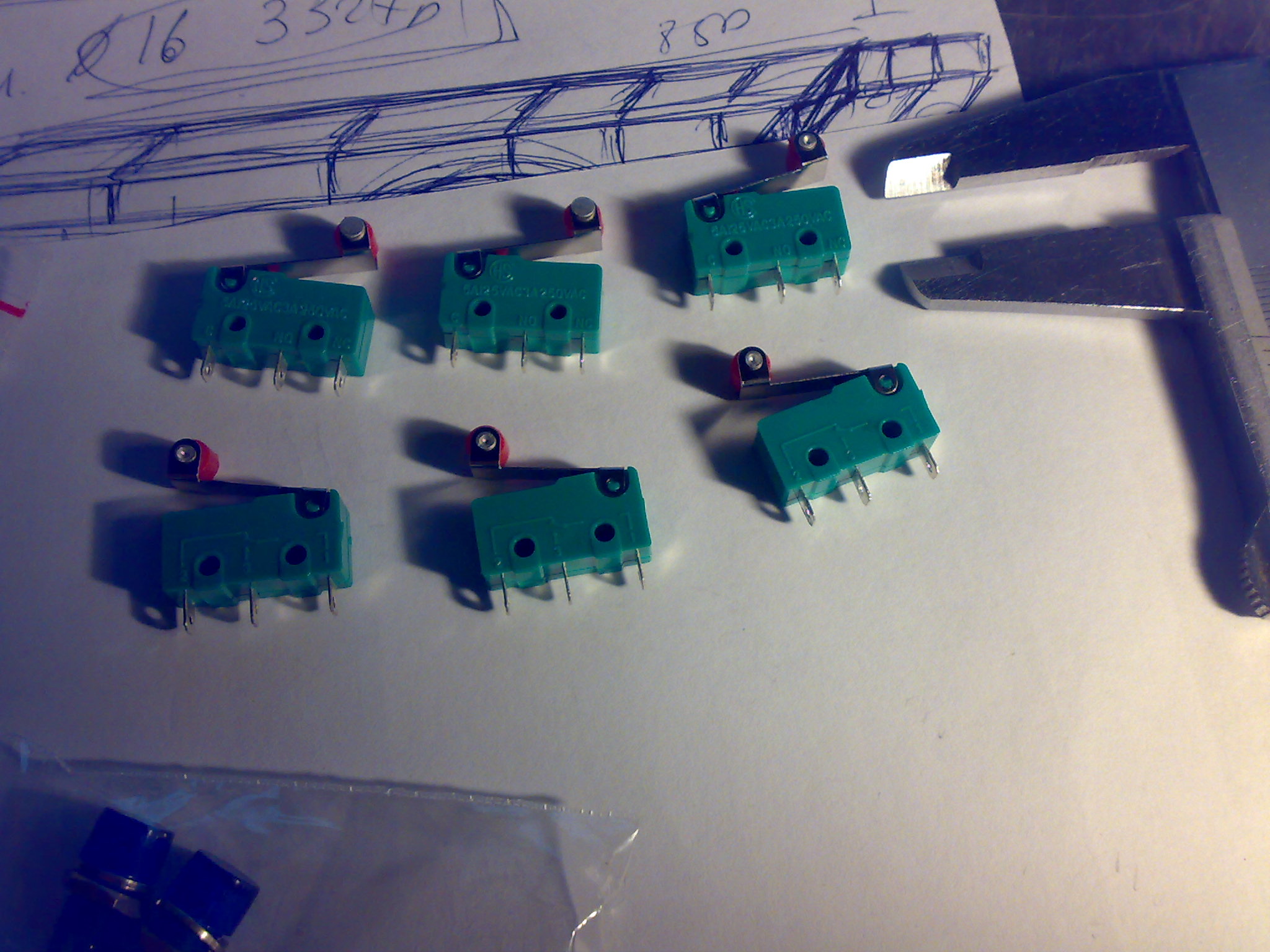

вот купил такие штучки.
211220111466.jpg (8450 просмотров) <a class='original' href='./download/file.php?id=3475&mode=view' target=_blank>Загрузить оригинал (444.12 КБ)</a>
А кнопка сама у них где?

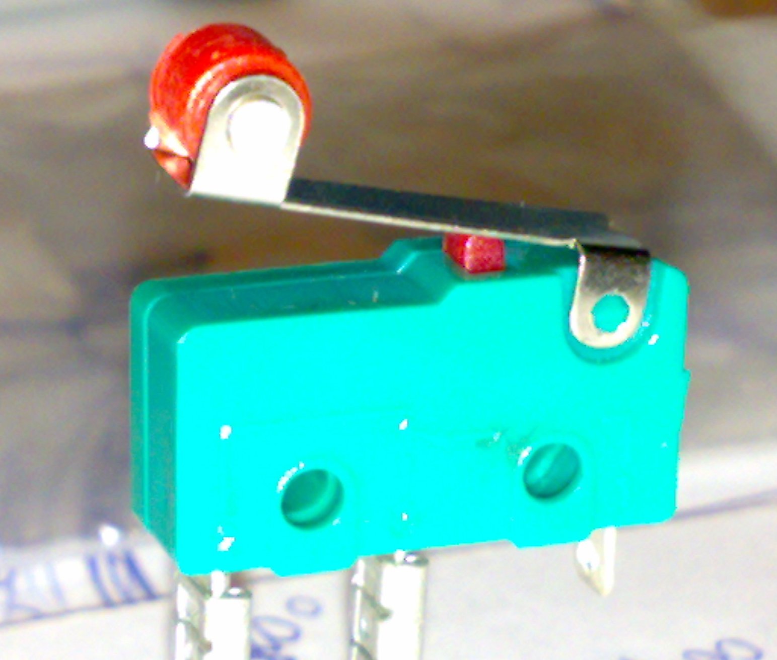

а вот она . кнопочка ;)
221220111477.jpg (8425 просмотров) <a class='original' href='./download/file.php?id=3493&mode=view' target=_blank>Загрузить оригинал (162.79 КБ)</a>
Это не очень хорошо... Было бы лучше, если рычаг был "в другую сторону". Т.е. чтобы ролик был ближе к основанию, а кнопка - дальше.
Т.е. при маленьком смещении ролика большое смещение кнопки. Но если по этой кнопке ничего особо точного выставляться не будет, то можешь забить ;).

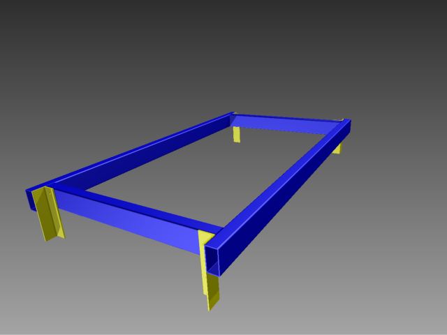

Вот предваительное основание станка. по которому будет багать каретка . профиль 40х80. по началу будет на подшипниках . но сразу продумывается эта станина под рельсовые направляющие. так , что переделка будет по мере приобретения рельс и опорных подшипников.
Ножки лучше сделай тоже трубой, потом устанавливать станок будет проще. Или придумай, как сюда приварить гайки и в них потом загони регулируемые ножки.
master_70
Сообщения: 1922
Репутация: 317
Откуда: Московская_обл
Сообщение master_70 »
Nick писал(а):Ножки лучше сделай тоже трубой, потом устанавливать станок будет проще. Или придумай, как сюда приварить гайки и в них потом загони регулируемые ножки.
так и задумано!. к ним гайки легче приварить , чтоб сделать регулировочные ножки . :) да и угольник проще прикрутить к профилю и настраивать проще будет
Рама сварная? Как каретку на нее будешь цеплять?
Nick писал(а):Рама сварная? Как каретку на нее будешь цеплять?
ни совсем сварная . на боллтах. я их еще не нарисовал еще.
сварка будет в виде несколько точек прихватки .
а каретки будут разборный . просто соберу прям на месте.

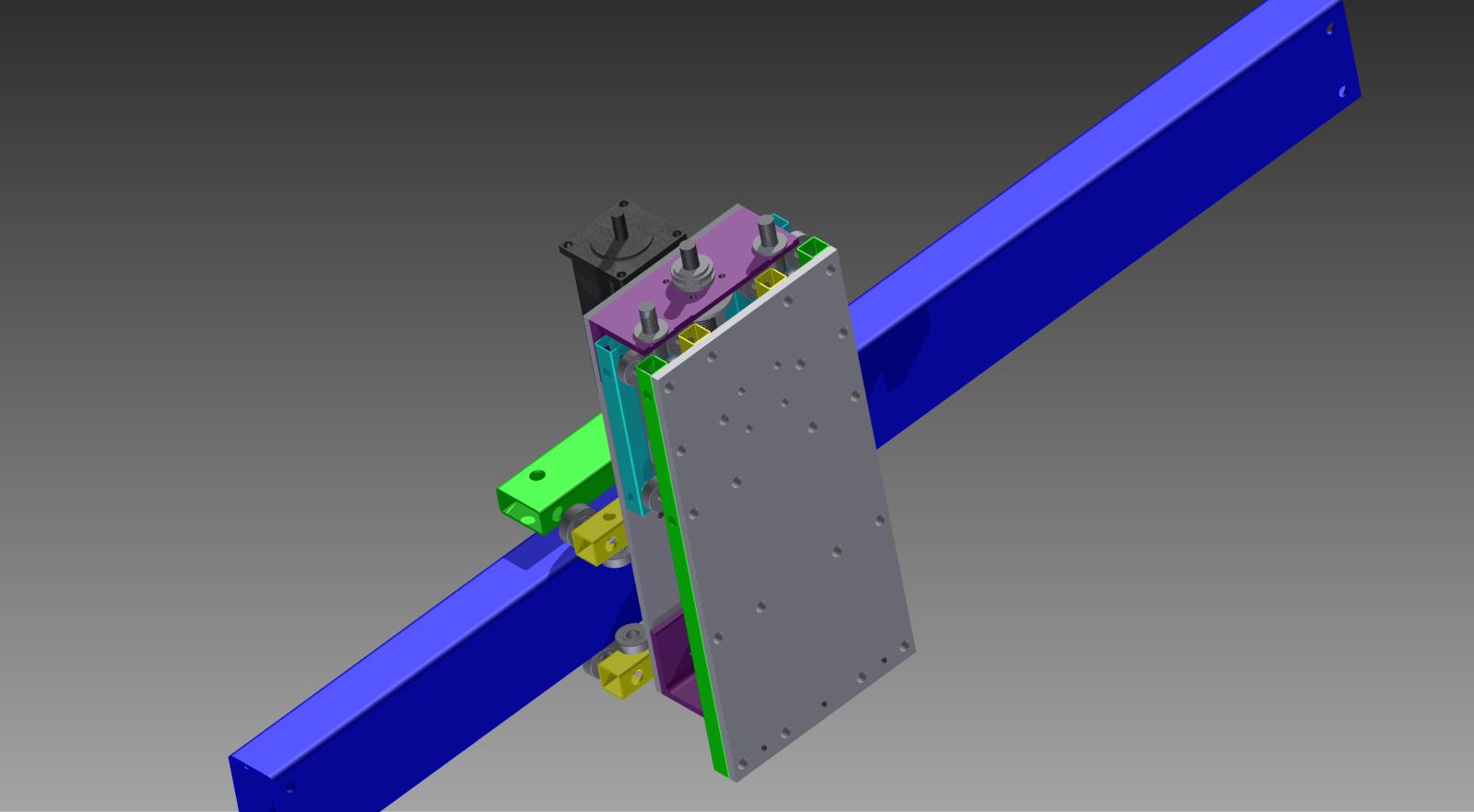

продолжил я усиленно делать станок. .
вот эскиз. каретки У и Z
У Z  1.jpg (8166 просмотров) <a class='original' href='./download/file.php?id=3849&mode=view' target=_blank>Загрузить оригинал (61.91 КБ)</a>
все уже нарезано железо . делал финальные чертежи для разметки и сверления.
о... нармальные люди... черчежи делают :D а некоторые "на глазок" :hehehe: типа меня :problem:
