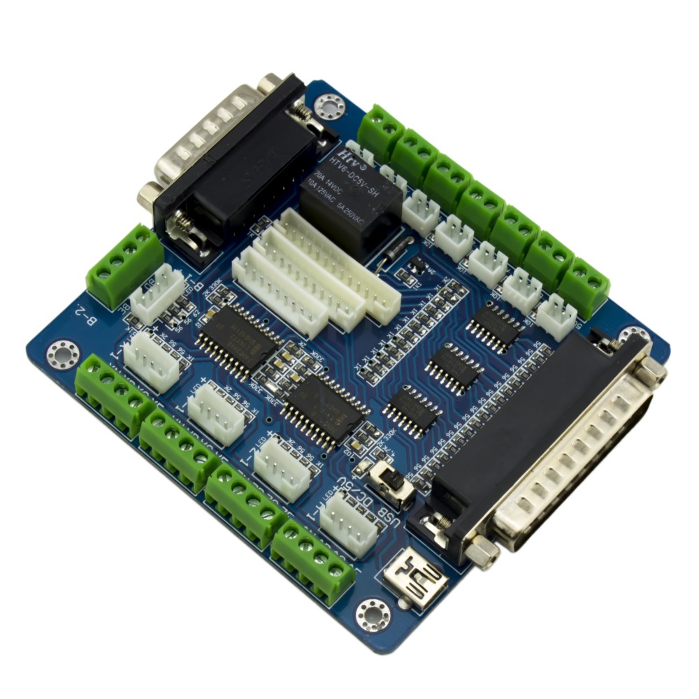

Новый блок собрал на драйверах от LeadShine - DM442, а в качестве интерфейсной платы установил вот такую:
Плата коммутации.jpg (1367 просмотров) <a class='original' href='./download/file.php?id=28487&mode=view' target=_blank>Загрузить оригинал (142.34 КБ)</a>
И вот тут-то начались для меня "непонятки" с датчиками Номе. При попытке отправить шпиндель на базу станок вытворял черт знает что. В радиотехнике и электротехнике я полный чайник, поэтому после долгих мучений и экспериментов выяснил, что плата управления отказывается корректно работать с датчиками подключенными прежними проводами. Поэтому отпаял датчики от старых кабелей и подключил к плате просто двумя отдельными жилами свитыми в пару (для каждого датчика). Но проблема полностью не ушла. По алгоритму ось должна наехать на датчик, а потом с него съехать. Так вот происходит это только с осью Х (датчик этой оси соединен самым коротким проводом). Ось Y и ось Z на свои датчики наезжают, но не съезжают с них.
Помогите пожалуйста разобраться: в чем собственно говоря загвоздка?

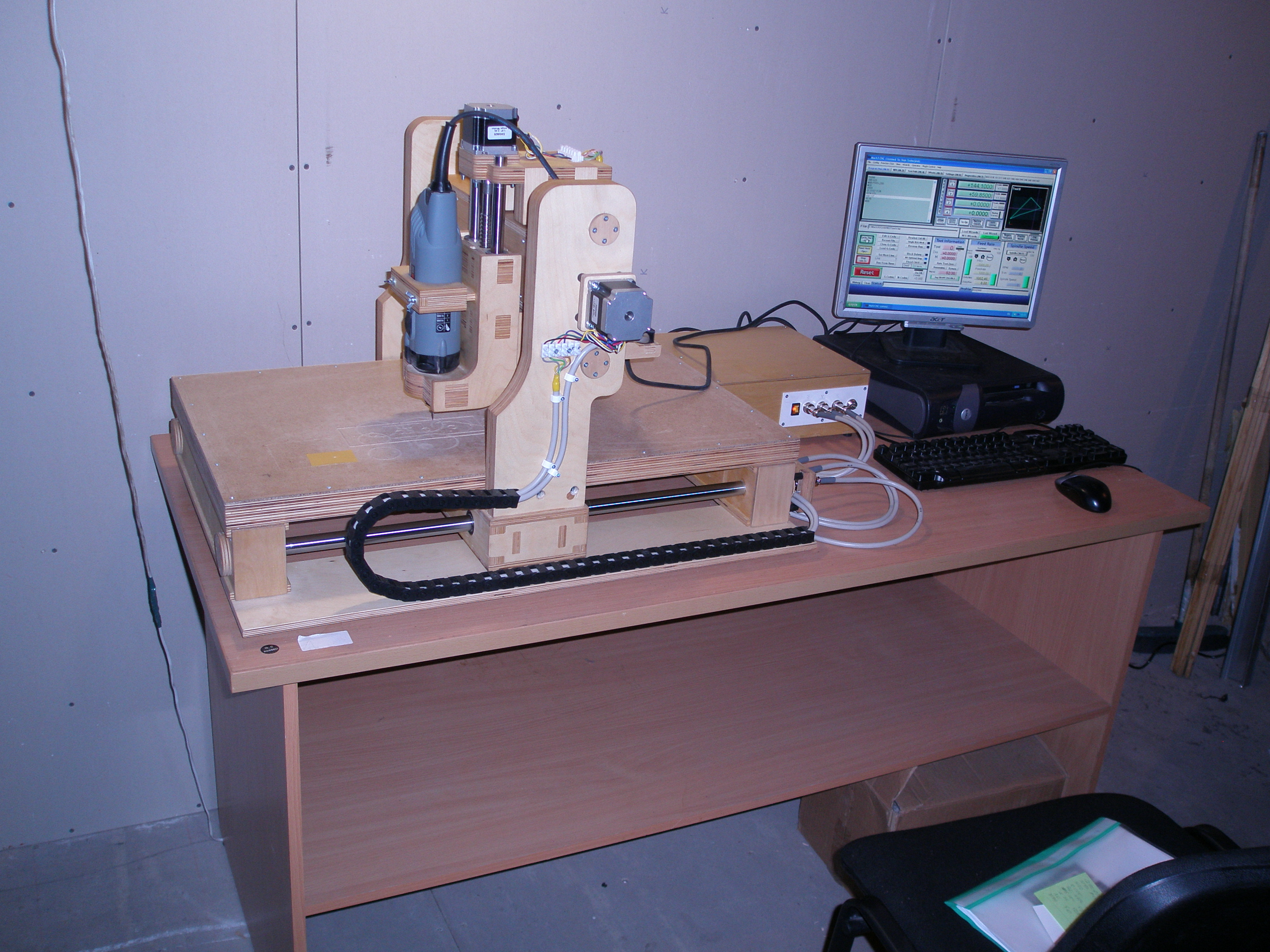

P3261055.JPG (1367 просмотров) <a class='original' href='./download/file.php?id=28486&mode=view' target=_blank>Загрузить оригинал (2.34 МБ)</a>
Фото старое и станок на нем еще без концевиков.

В Маче есть закладка где показывает все сигналы ЛПТ. Далее замыкаешь на плате контакты и смотришь видит ли их Мач.

Проверял при отключенных датчиках, просто замыкал соответствующие контакты, Mach их видит и реагирует. Поэтому я и обнаружил, что причина была в используемых проводах.
Замыкание датчиков платой и Мачем определяется, а вот отъезжает с датчика до момента размыкания только ось X.
Иногда, но очень редко, и ось Z или Y съезжают c датчика.
Когда новые провода болтались просто в воздухе корректно отрабатывала и ось Z, а вот когда я уложил эти новые провода в кабелеукладчики...
Поэтому и предполагаю, что есть какие-то паразитные наводки от проводов, питающих ШД.
А не может это происходить из-за отсутствия опторазвязки на входах этой платы?
Сообщения: 34042
Re: Что-то случилось с концевиками Номе
apetruk писал(а):Поэтому и предполагаю, что есть какие-то паразитные наводки от проводов, питающих ШД.
так вытащи и посмотри будут срабатывать от помех или нет.
apetruk писал(а):А не может это происходить из-за отсутствия опторазвязки на входах этой платы?
Возможно будет достаточно поставить подтягивающий резистор.
Если не путаю концевик одним проводом сидит на массе (общий 5в), а другой сигнальный(замыкает на общий) так?

aftaev писал(а): так вытащи и посмотри будут срабатывать от помех или нет.
Попробую еще раз их вытащить и все проверить.
aftaev писал(а):Если не путаю концевик одним проводом сидит на массе (общий 5в), а другой сигнальный(замыкает на общий) так?
Да, именно так.
Сообщения: 34042
Ну тогда тот что сигнальный прикрути к нему один конец резистора на 1к, а другой конец резистора на +5в
