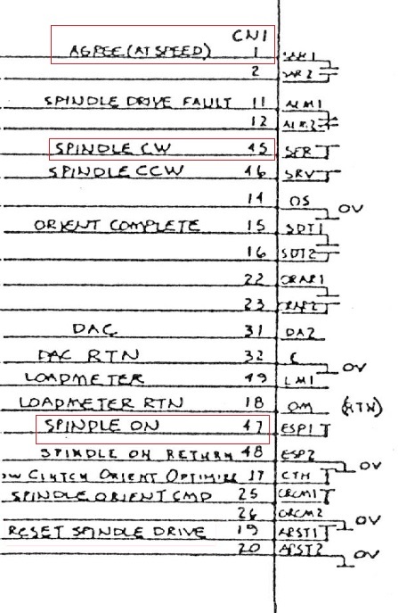

Схема соединений ЧПУ с приводом
111111.pdf
(951.57 КБ) 646 скачиваний

Там прямо есть твой Spindle Agree, проверь, что на нем?
Re: hurco BMC30
выход Agree прям на первом пине.
и проверь, поступает ли сигнал на включение на 45 и 47
все это на разьеме CN1(большой слева), придется снять корпус разьема так как со стороны платы доступен только один ряд контактов.
4564566.jpg (2067 просмотров) <a class='original' href='./download/file.php?id=28272&mode=view' target=_blank>Загрузить оригинал (112.2 КБ)</a>
