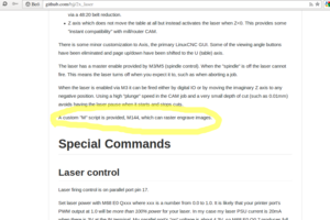

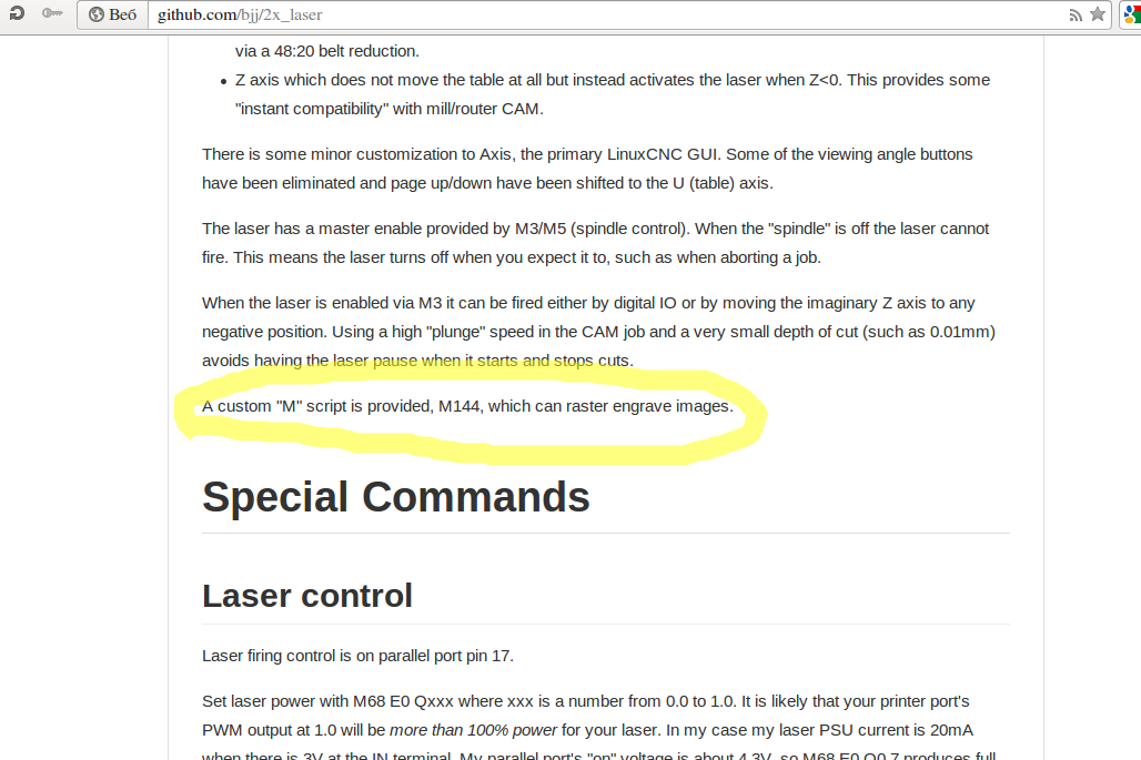

Linux CNC вроде как гравировать на лету не умеет, потому если в планах гравировать не контур, а растром (фото) то Linux CNC может не прокатить.
Сообщения: 8167
Репутация: 1589
Re: Лазерный гравер на CNC Linux
Сообщение nkp »
aftaev писал(а):а растром (фото) то Linux CNC может не прокатить.
не вникая прошелся поиском...
вроде как люди с емс это делают ...
https://github.com/bjj/2x_laser

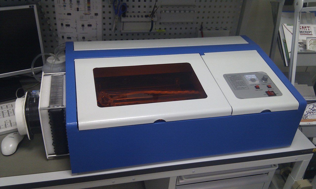

Изображение . Стандартное по китайско английское. Буду делать через LPT порт старого ноутбука. LIve CD уже есть, прада пока я его не запускал ибо не добрался до лаборатории.

superANANAS писал(а): Стандартное по китайско английское.
Какое именно ПО ?
Эти гравёры обычно работают либо под управлением CorelLaser, либо Moshidro, в зависимости от типа контроллера. Первая прога вполне приличная, работает хорошо и всё понятно, можно скачать в моей теме
http://cnc-club.ru/forum/viewtopic.php? ... 0%BB%D1%8B
Мошидро пока не запускал, но контроллер с софтом лежит ждёт очереди. Пока посмотреть поставил -тоже вроде всё прилично и понятно, думаю заработает без проблем. Что хорошо в китайских гравёрах - очень высокая степень унификации, можно детали тусовать от разных с разных фабрик разных форматов - на всёй электронике одинаковые разьёмы, как в компьютерах. Так что я думаю у тебя наверное просто софт дали какой-то не такой, дай фотку контроллера, попытаюсь посоветовать чего. Может тебе просто заменить контроллер на нормальный китайский ?

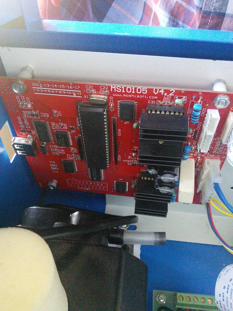

Изображение вот на что собираюсь его переводить. А был ms10105 v 4.2 moshisoft. com

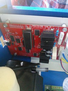

Zy7qbJpzEco.jpg (5148 просмотров) <a class='original' href='./download/file.php?id=27602&mode=view' target=_blank>Загрузить оригинал (240.58 КБ)</a>

superANANAS писал(а):вот на что собираюсь его переводить. А был ms10105 v 4.2 moshisoft. com

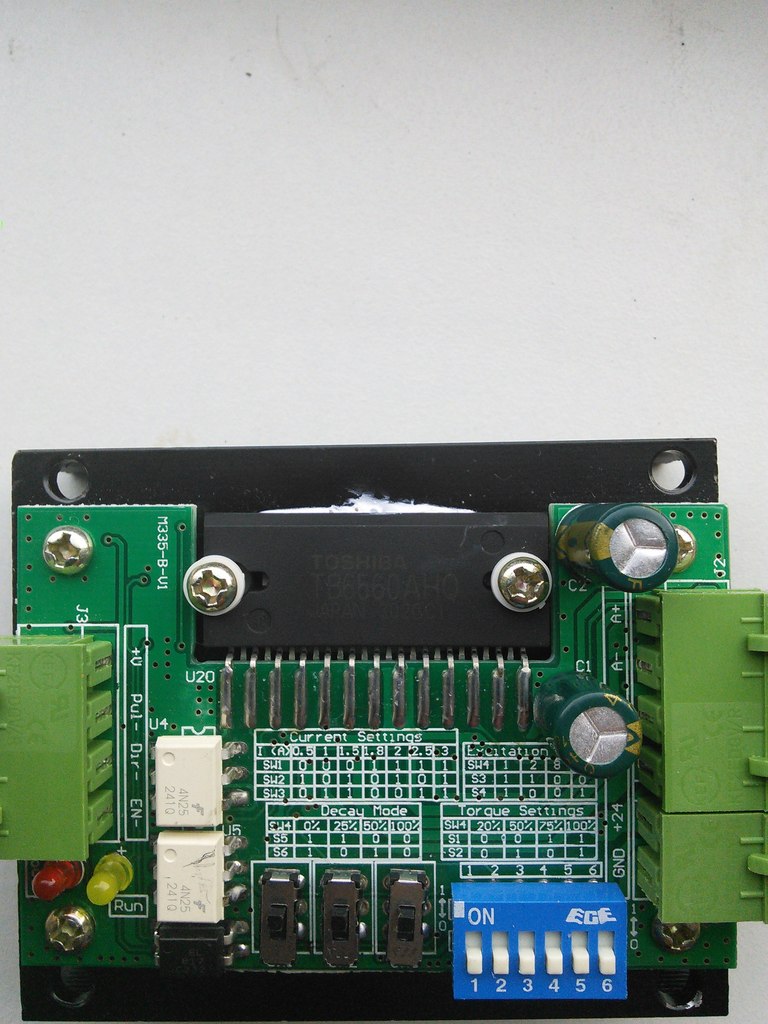

Ты не смеши, я пробовал TB6560 к лазернику подключать, полная порнография получается, уж очень это отстойная микросхема. Фрезер ещё потихоньку таскает, а для лазерника слишком медленная, да и по звуку потом станок в террариум превращается :hehehe:
Если сильно хочется, надо взять драйвер на Аллегро 3977 или 3988,
а ещё лучше цыфровой Leadshine DM422C, вот тот супер с таким лазерником у меня заработал.
А к твой плате мошидро вроде нормальный софт идёт ( только я бегло ещё смотрел) ,вот только если у тебя синий ключ, будет работать только китайская версия, если ораньжевый-английская. дать ссылку где скачать последнюю версию ?

а на A4988 пойдёт?
