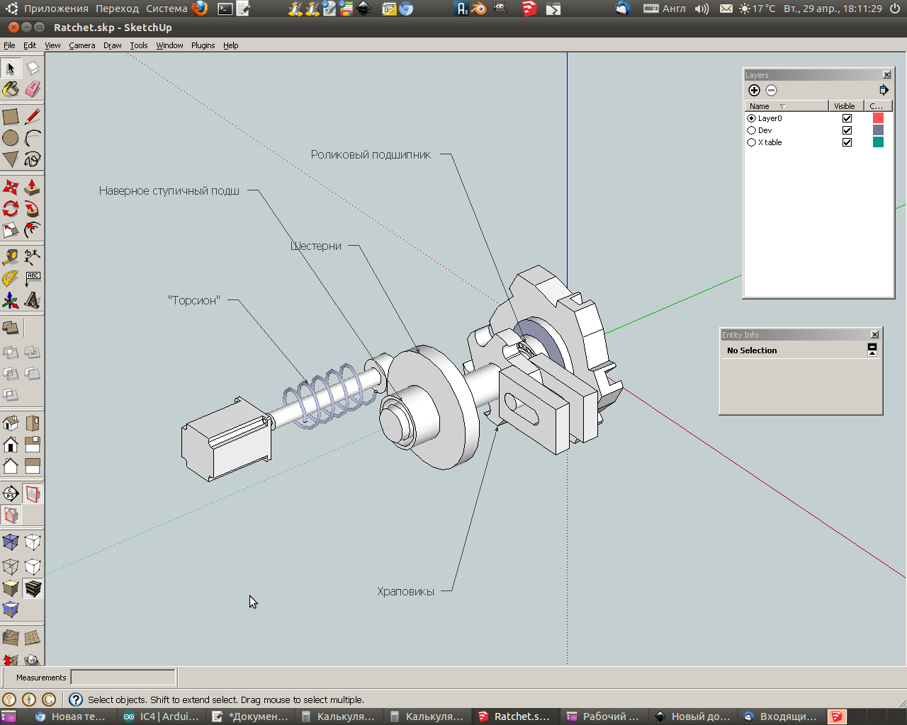

Никак не оставляет меня в покое идея сделать револьверку на токарник.
Вот примерный набросок, того как оно мне видится...
Но есть вопрос, как прижимать обратно храповик... Вот думаю, может поставить шаговик, возможно через редуктор. Но с ним проблема, как сделать так, чтобы он зажал и не пропустил кучу шагов и держал... Может можно сделать торсион, или пружину через которую подключить шаговик? И какое нужно может понадобиться усилие для удержания револьверки?

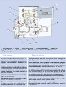

Николай, посмотри как сделаны Прагати, у них довольно подробно нарисовано
Довольно сложный механизм
Если конечно крутить в одну сторону , то попроще

nik1 писал(а):Николай, посмотри как сделаны Прагати, у них довольно подробно нарисовано
А зачем в две стороны вертеть?

Nick писал(а):Вот примерный набросок, того как оно мне видится...
чтоб тебе не спалось :hehehe:

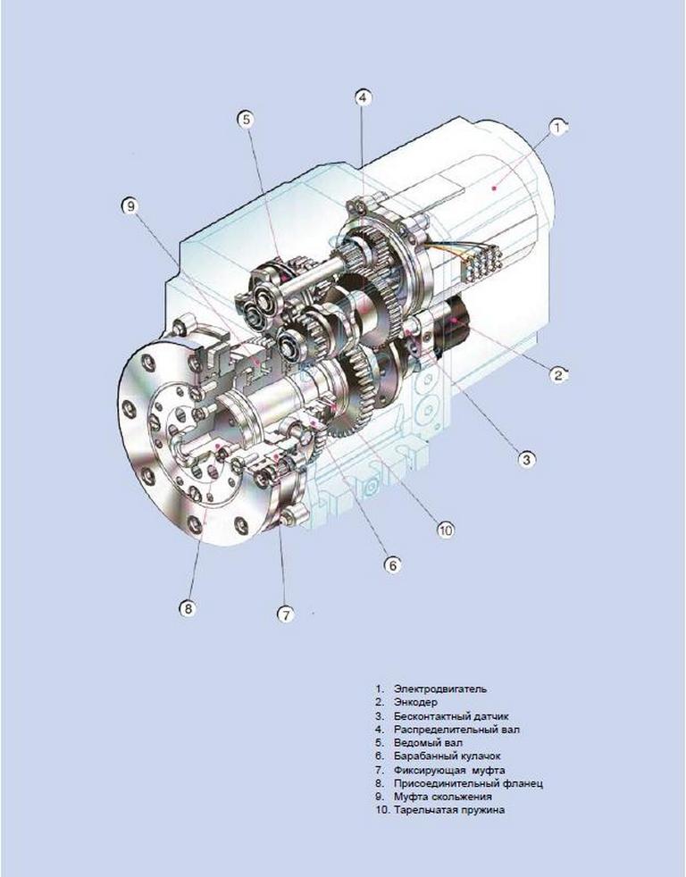

А, да, забыл написать, посмотрел, что у них... что-то сильно много всего накрученно...
сколько передач разных... пока не все понятно...

Re: Револьверная голова на токарный с ЧПУ
В две стороны быстрее
Это накручено для точности и надежности
Ижмаш сначала делал вроде сам, а после перешел на прагати, на ит42
Фотки смотри в теме по чпу на токарный, там их много

aftaev писал(а):чтоб тебе не спалось
Кого-то напоминает :).
Хотя, интересно... надо будет подумать над этими вариантами...
Интересно, как можно точно изготовить венцы? Хватит ли фрезера с поворотным столом и профильной фрезой?
