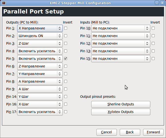

Помогите настроить контроллер TB6560AHQ 4 Axis под emc2
regukr
Сообщения: 13
Зарегистрирован: 02 ноя 2011, 03:46
Re: Помогите настроить контроллер TB6560AHQ 4 Axis под emc
Сообщение regukr »
Посмотрите пожалуйста правильно ли я выбрал пины которые указаны здесь http://reprap.org/wiki/4_Axis_TB6560_CN ... Controller
Может я что то напутал?
Настройки с сайта:
Pin LPT Driver
1 (strobe) X-CW/CCW
2 (D0) RELAY (heater)
3 (D1) Z-CLK (step)
4 (D2) X-ENABLE
5 (D3) Z-ENABLE
6 (D4) Z-CW/CCW (direction)
7 (D5) Y-CW/CCW (direction)
8 (D6) E-CW/CCW (direction)
9 (D7) E-CLK (step)
10 (ACK) INPUT (limit switch)
11 (BUSY) INPUT (limit switch)
12 (PE) INUPT (limit switch)
13 (SEL) INPUT (limit/stop switch)
14 (AFEED) Y-CLK (step)
15 (ERROR) N/C
16 (INIT) X-CLK (step)
17 (SELIN) Y-ENABLE
Мои
Screenshot-EMC2 Stepper Mill Configuration.png (3911 просмотров) <a class='original' href='./download/file.php?id=3227&mode=view' target=_blank>Загрузить оригинал (63.73 КБ)</a>
Есть пины которые еще не выставил, подскажите пожалуйста что на них установить

FALSE Это значит, что на выходе из EMC2 0, а когда включаешь станок (F1, F2), что-нибудь меняется?
И скинь на всякий случай свой hal файл.
На пустые пины справа ставь концевые датчики. А у тебя сколько осей на станке?

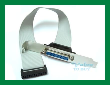

Как только пришла с eBay - Motherboard Printer Port LPT internal Cable & Bracket

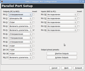

отвез на работу старый комп(проц. Пень. 900Мг, системная плата асус, оперативка - 256 мб) на котором проводил опыты и подключил контроллер к блоку питания (который шол с ним - Power supply(24V 15A)) потом к домашнему "старому"(Атлон 64 3200+, системная плата EPOX MF570 SLI/G, 2Гб оперативки) установил в новий раздел линукс, настроил пины...
Screenshot-EMC2 Stepper Mill Configuration.png (3896 просмотров) <a class='original' href='./download/file.php?id=3244&mode=view' target=_blank>Загрузить оригинал (65.1 КБ)</a>

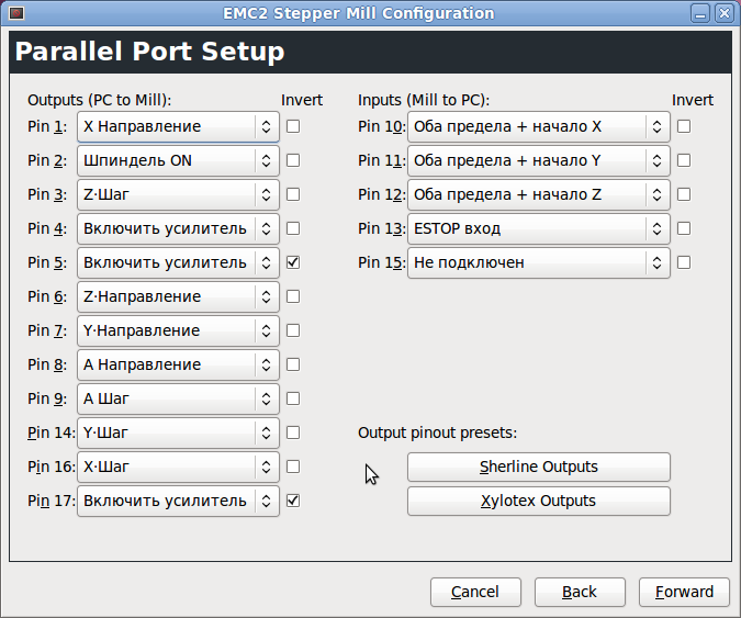

.... инвертировал пины 5 и 17... и заработали все оси (причем провод питания контроллера уже не грелся как было раньше).
Запустил ЕМС 2 и в этом случаи ошибку уже не выбило!
И это уже большой прогрес!!!!!
