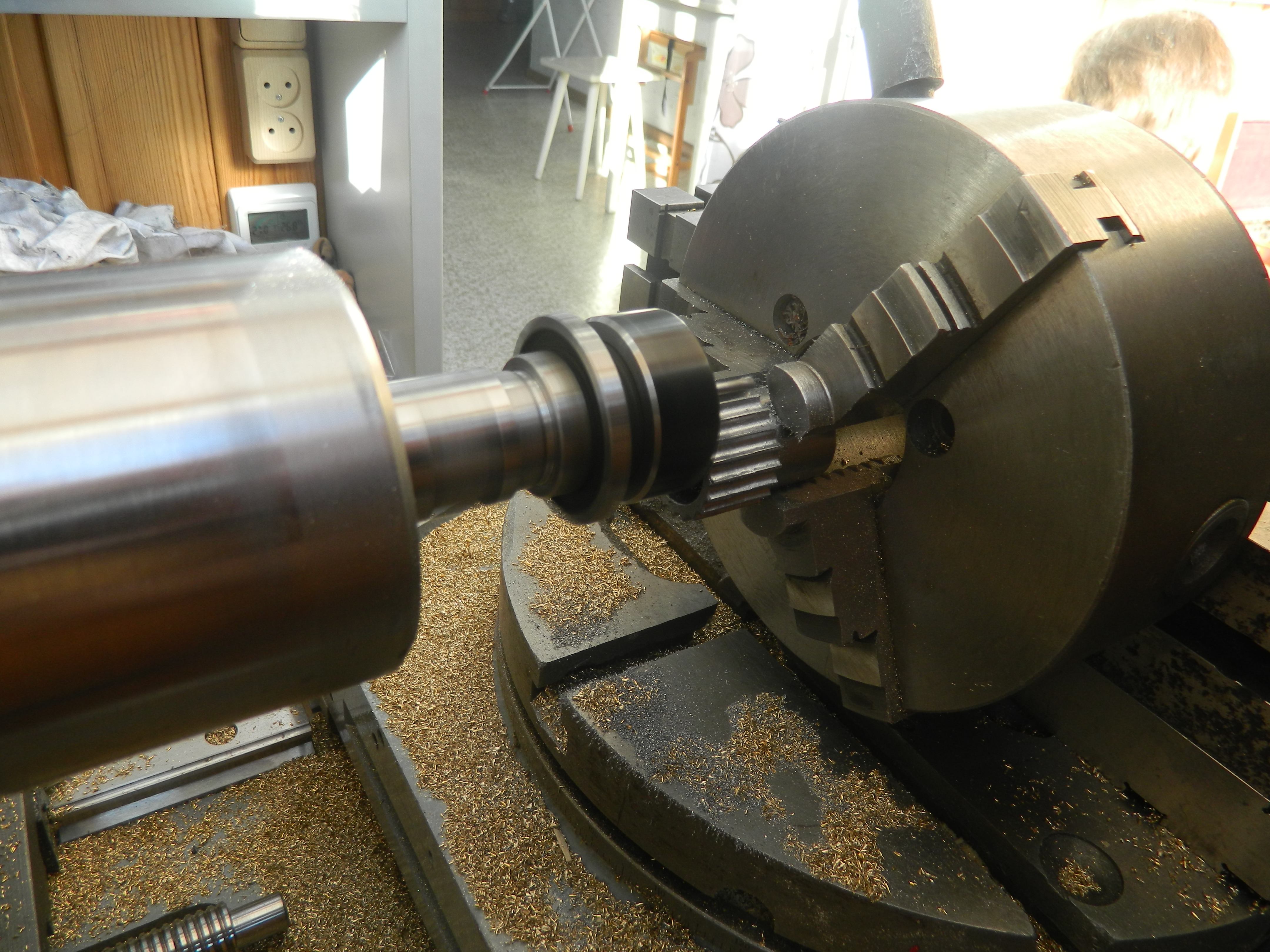

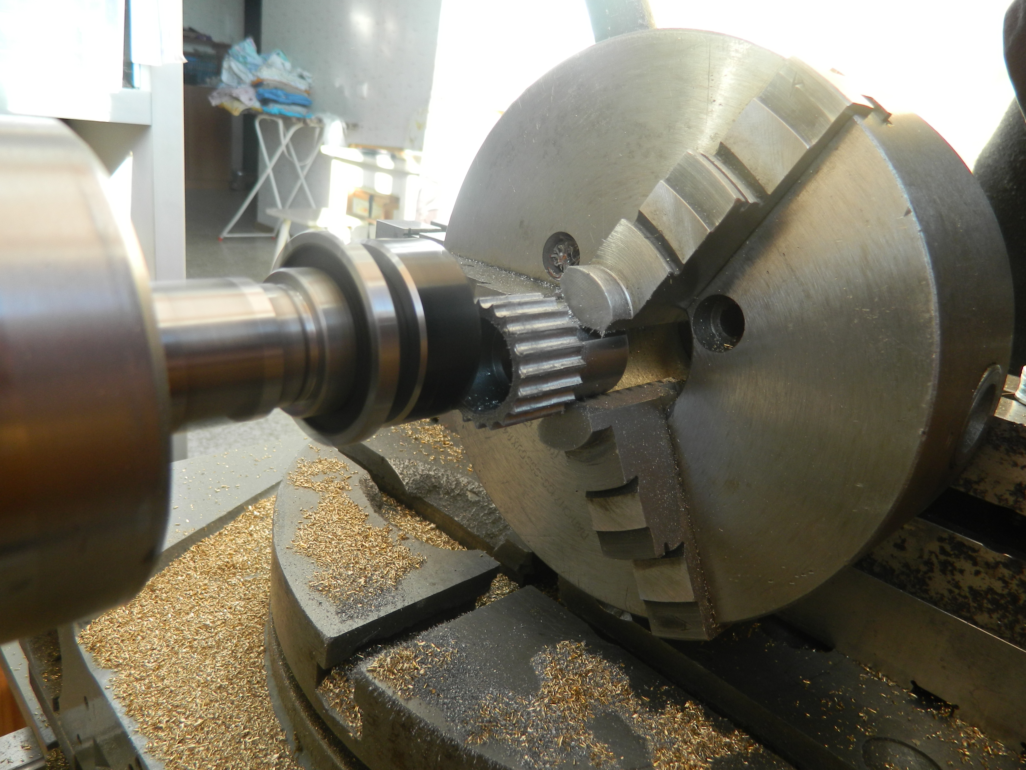

этапы сборки
DSCN3412.JPG (137013 просмотров) <a class='original' href='./download/file.php?id=27341&mode=view' target=_blank>Загрузить оригинал (5.96 МБ)</a>
DSCN3413.JPG (137013 просмотров) <a class='original' href='./download/file.php?id=27342&mode=view' target=_blank>Загрузить оригинал (6.01 МБ)</a>
сам себе шкив на привод делает (137013 просмотров) <a class='original' href='./download/file.php?id=27343&mode=view' target=_blank>Загрузить оригинал (5.92 МБ)</a>
DSCN3415.JPG (137013 просмотров) <a class='original' href='./download/file.php?id=27344&mode=view' target=_blank>Загрузить оригинал (5.73 МБ)</a>
DSCN3416.JPG (137013 просмотров) <a class='original' href='./download/file.php?id=27345&mode=view' target=_blank>Загрузить оригинал (5.45 МБ)</a>
DSCN3417.JPG (137013 просмотров) <a class='original' href='./download/file.php?id=27346&mode=view' target=_blank>Загрузить оригинал (5.45 МБ)</a>
DSCN3410.JPG (137013 просмотров) <a class='original' href='./download/file.php?id=27347&mode=view' target=_blank>Загрузить оригинал (5.92 МБ)</a>
DSCN3409.JPG (137013 просмотров) <a class='original' href='./download/file.php?id=27348&mode=view' target=_blank>Загрузить оригинал (5.82 МБ)</a>
DSCN3408.JPG (137013 просмотров) <a class='original' href='./download/file.php?id=27349&mode=view' target=_blank>Загрузить оригинал (5.72 МБ)</a>

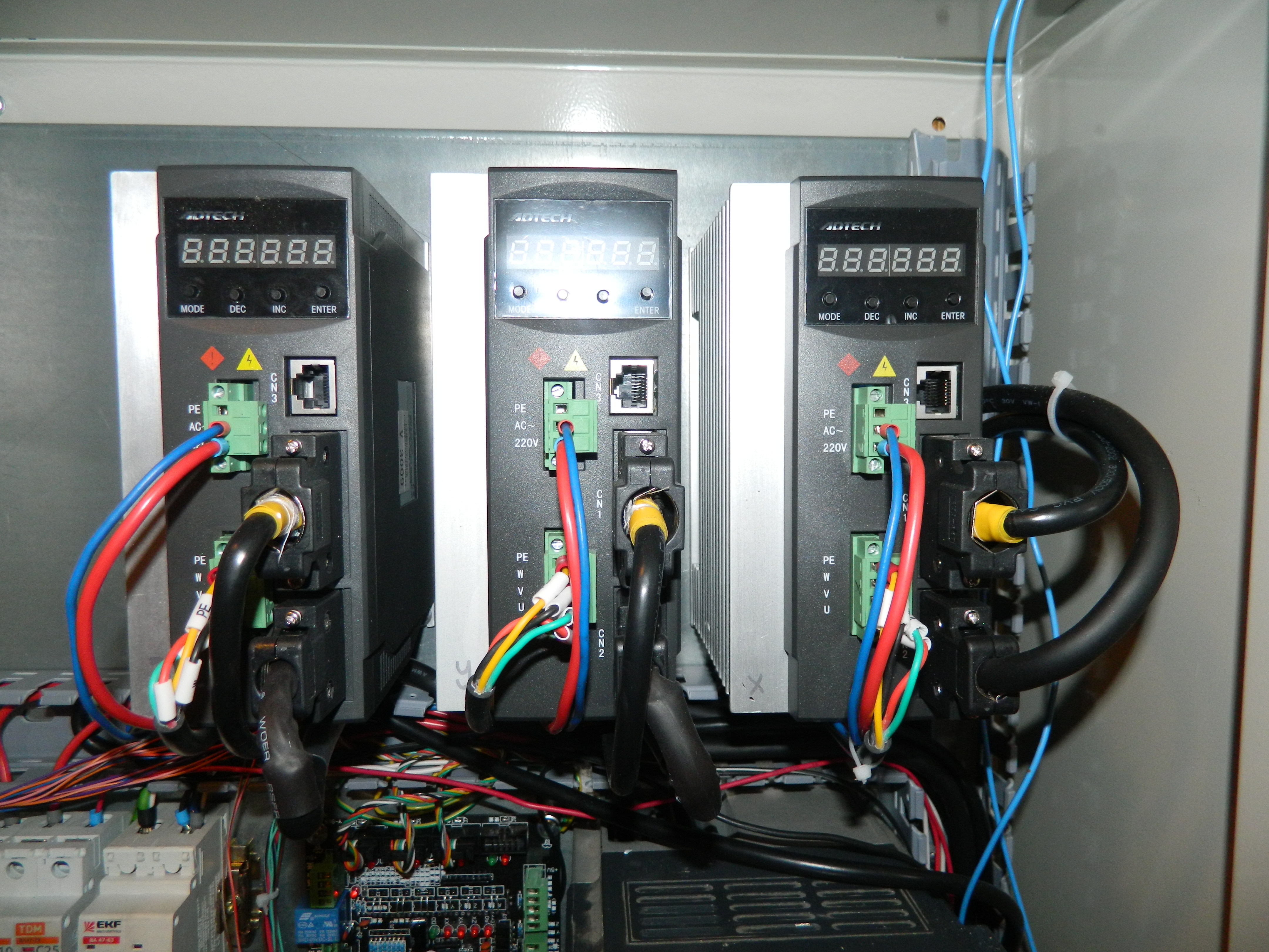

электро шкаф (137013 просмотров) <a class='original' href='./download/file.php?id=27350&mode=view' target=_blank>Загрузить оригинал (5.95 МБ)</a>
электро шкаф
DSCN3602.JPG (137013 просмотров) <a class='original' href='./download/file.php?id=27351&mode=view' target=_blank>Загрузить оригинал (6 МБ)</a>
DSCN3607.JPG (137013 просмотров) <a class='original' href='./download/file.php?id=27353&mode=view' target=_blank>Загрузить оригинал (6.1 МБ)</a>

На шпиндель сервак 1.5квт на подходе из китая , а пока асинхронник 0.37квт (для мелочовки всякой)

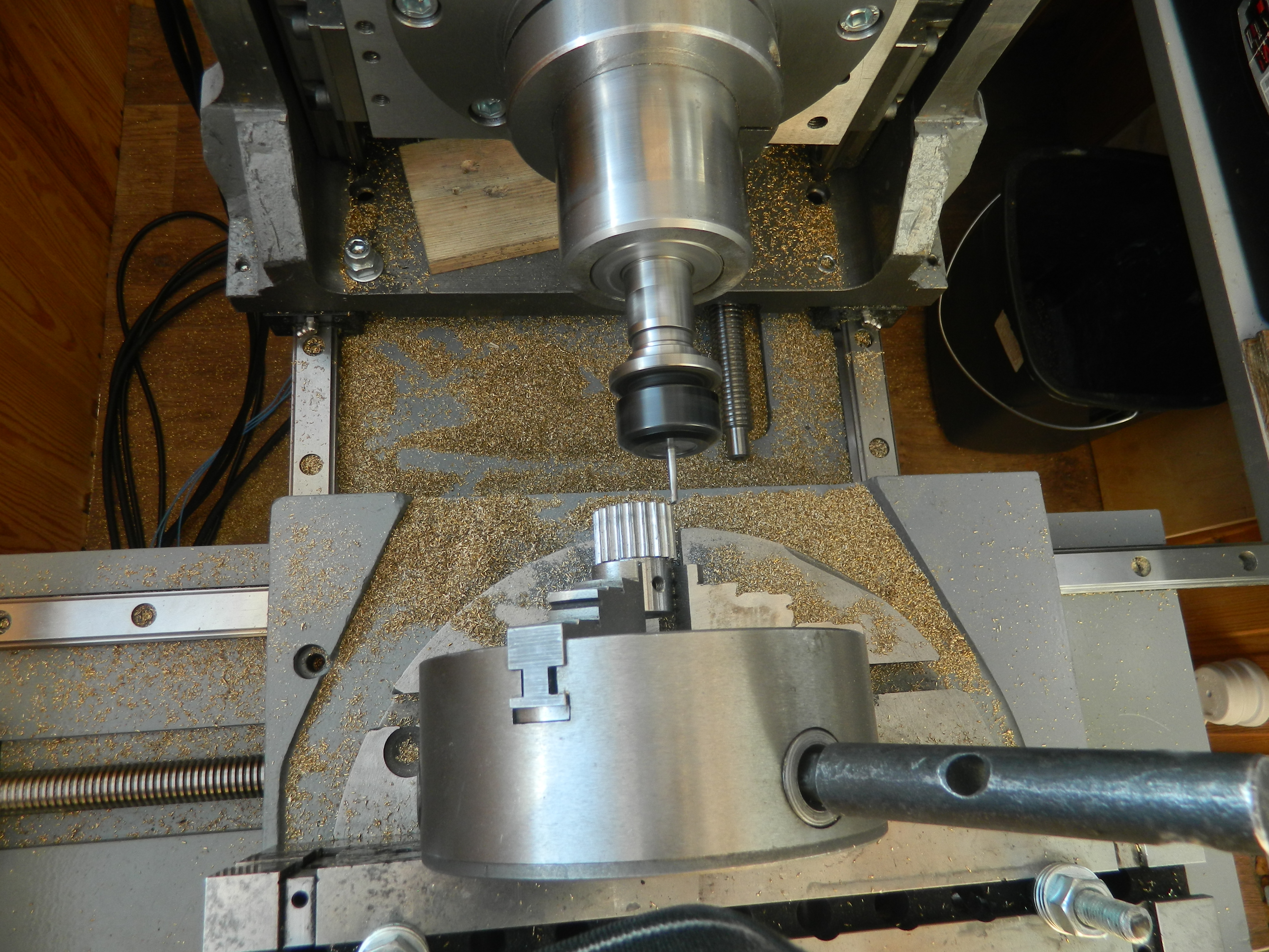

Станина сварная из 16 листа с ребрами и отжигом после сварки . в дальнейшем полости кроме мест под движки, залиты бетоном (вес расчетный 160 кг)
швп 25мм из китая шлифованые С5 (гайки Г буду менять на регулируемые у этих жосткость слабовата)
направляики 30 HIWIN стандарт - китайские со временем (как разбогатею) поменяю на HIWIN настояшие с большим преднотягом
Все из китая покупал непосредственно у производители - очень дешево (на все ушло с даставкой 82т.р.)это без шпиндельного привода и оси А -это еще в пути
управление всем добром через Mach (только контроллер надо другой этот очень медленный пришлось сигналы на привода напрямик с ЛПТ пустить)
