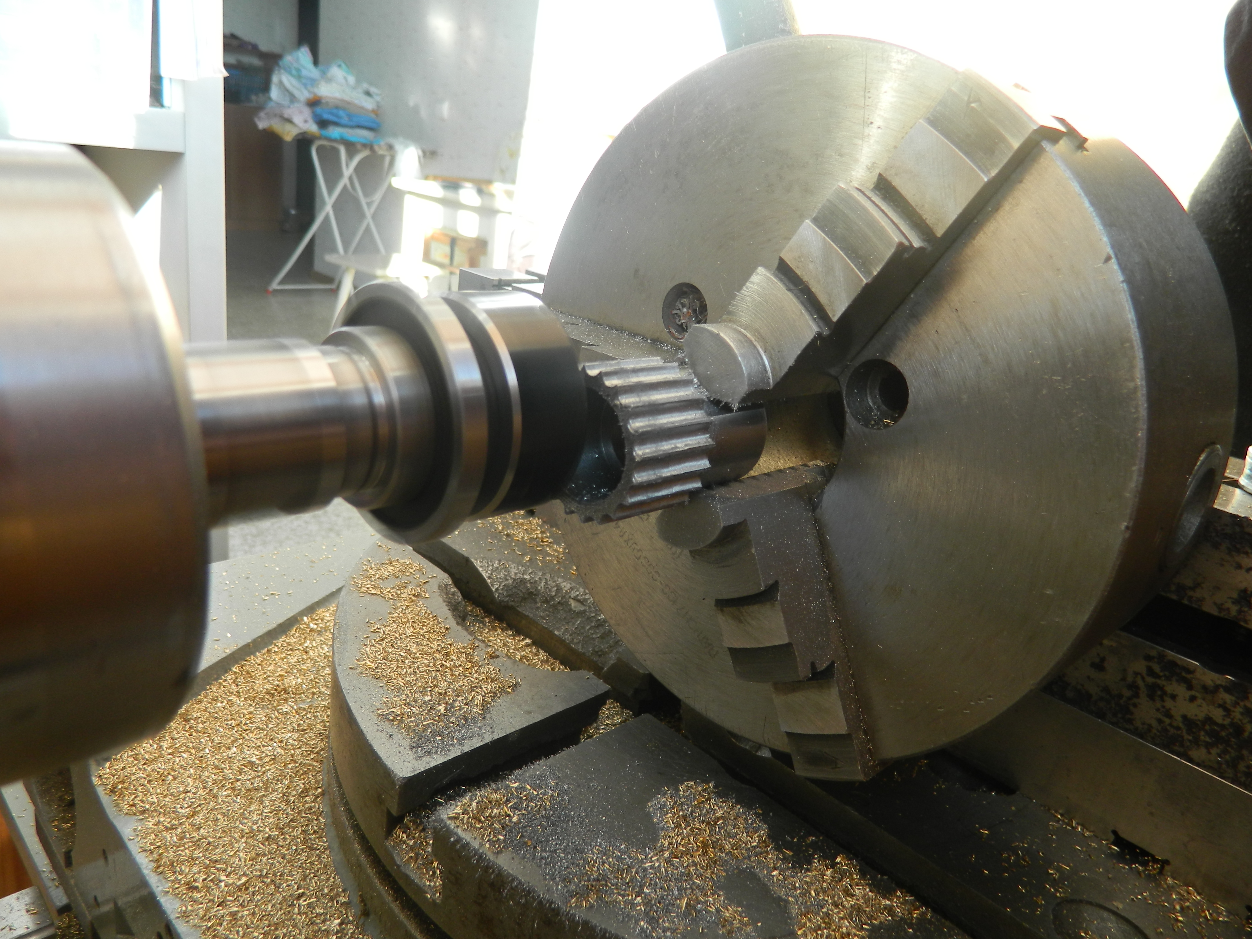

сам себе шкив на привод делает (138311 просмотров) <a class='original' href='./download/file.php?id=27343&mode=view' target=_blank>Загрузить оригинал (5.92 МБ)</a>

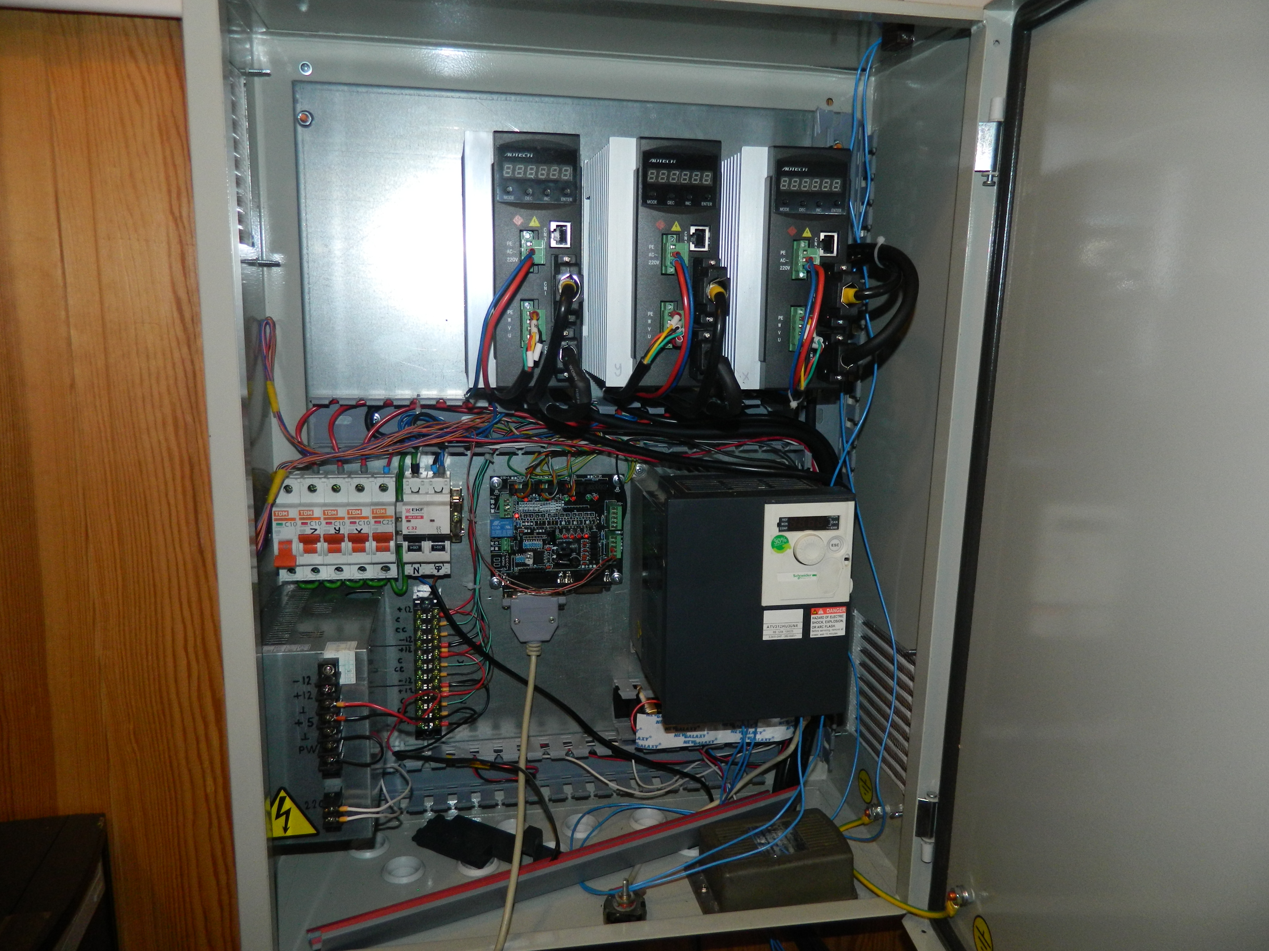

электро шкаф (138311 просмотров) <a class='original' href='./download/file.php?id=27350&mode=view' target=_blank>Загрузить оригинал (5.95 МБ)</a>
электро шкаф

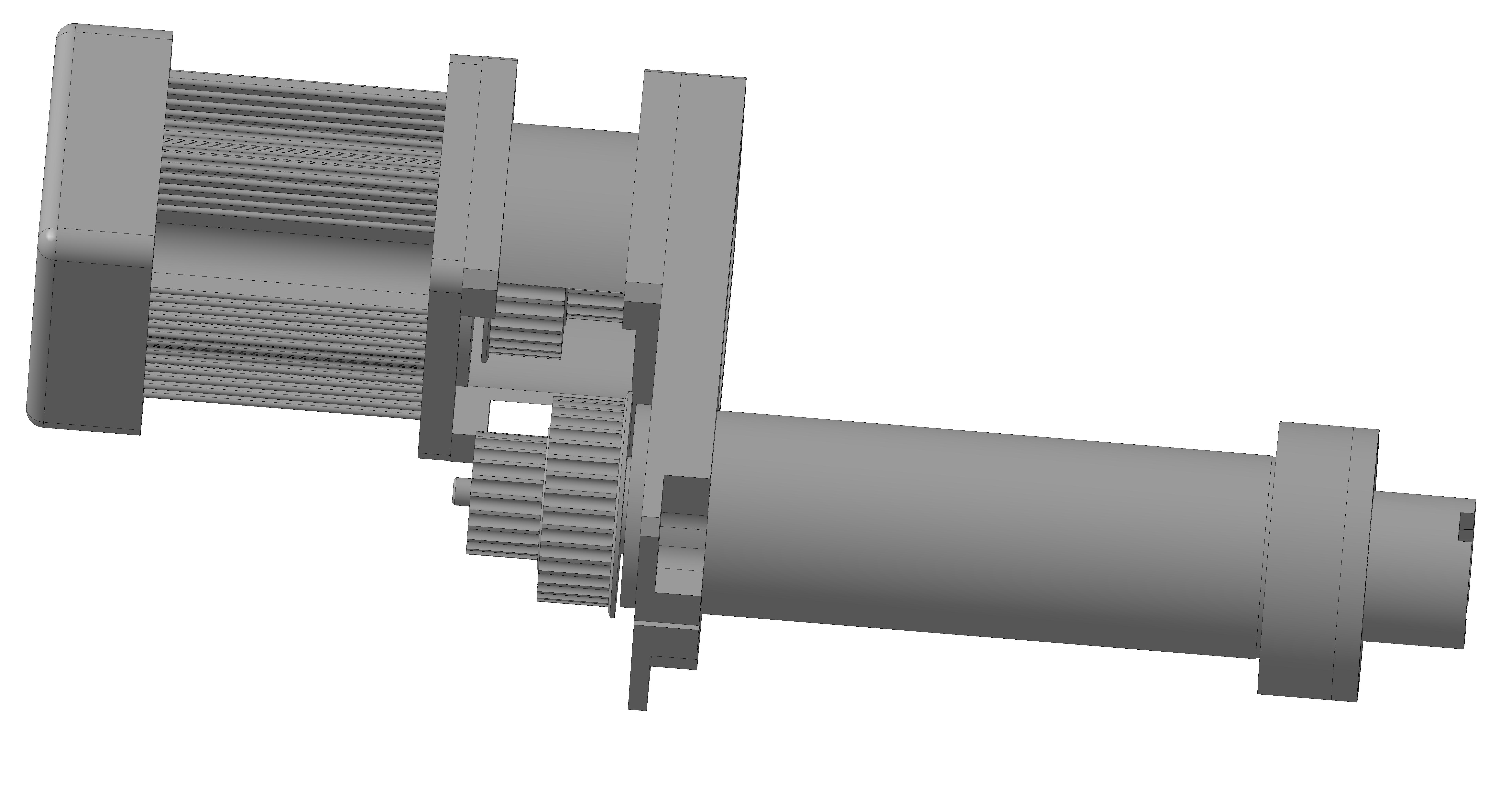

идеи в моделях
модель в компасе (138308 просмотров) <a class='original' href='./download/file.php?id=27356&mode=view' target=_blank>Загрузить оригинал (6.94 МБ)</a>
модель в компасе
будущий шпиндель (138308 просмотров) <a class='original' href='./download/file.php?id=27357&mode=view' target=_blank>Загрузить оригинал (501.07 КБ)</a>
будущий шпиндель
привод шпинделя.jpg (138308 просмотров) <a class='original' href='./download/file.php?id=27358&mode=view' target=_blank>Загрузить оригинал (1022.45 КБ)</a>

Кстати, а шпиндель как и на чём? Чем крутите?

На шпиндель сервак 1.5квт на подходе из китая , а пока асинхронник 0.37квт (для мелочовки всякой)
