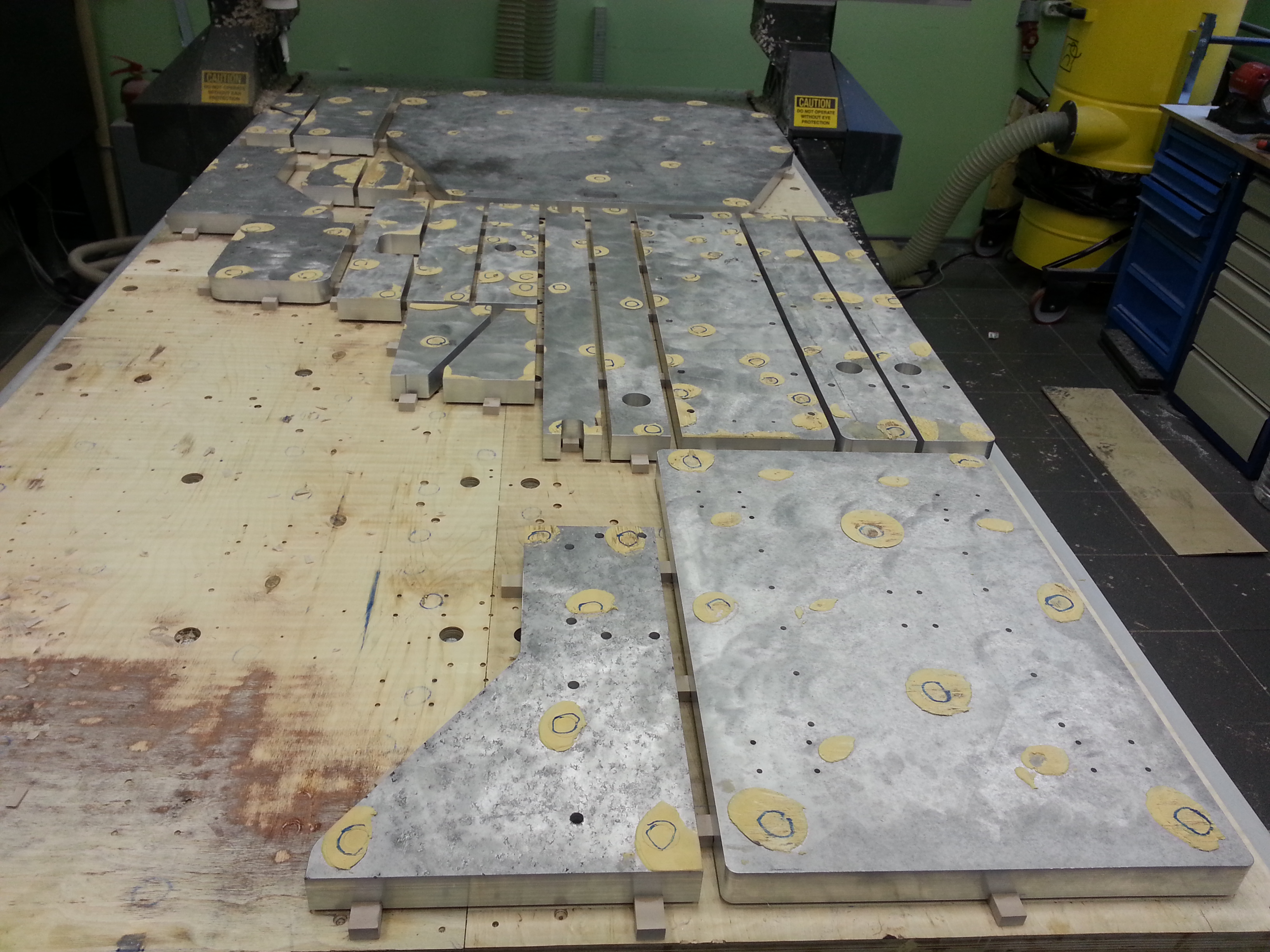

доделал чистовую и посадочнык мкста под рельсы и опоры. получилось очень удачно рельс входит в свое место плотненько без зазора и опоры также благо они качественные и шлифованы со всех сторон в отличии от китайских.

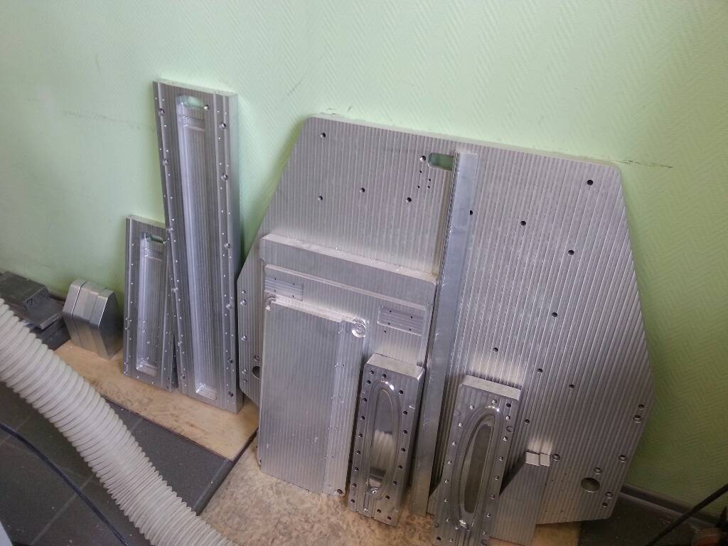

закончил одну сторону. с другой стороны обработки нмного.
20140221_203643.jpg (5713 просмотров) <a class='original' href='./download/file.php?id=25138&mode=view' target=_blank>Загрузить оригинал (2.08 МБ)</a>
Re: чпу фрезер 600х400 по металлу
Хорошо получается :good:
Как скруглял края на торцах , фасонной фрезой или через 3д обработку?
А что мешало пройти фасонной по торцу?
На кромке торца обычная фаска зделаная однозубойр фрезой.
Обман зрения был :)
Я про детальки , которые третьи по счету от низу, у них верхушки как бы скругленные, вот про них и спрашивал
все торцы перпендикулярны плоскости все детали вырезаны просто по контуру сначала с припуском 0.2мм а потом в чистую. точность разброс в 3 сотки примерно по контуру поверхность даже чтото отражает. разброс по точности потому что мультикам на рейках наверно. но размеры которые должны быть одинаковые получились одинаковые поскольку детали лежали на станке рядом. думаю это максимум что можно выжать из мультикама по качеству и точности. еще у него проблема то что шпиндель при работе нагревается и растет в длинну поетому все чистовые точные проходы там где важна точность по оси Z делались хорошо прогретым на других операциях шпинделем и на техже оборотах на которых он уже работал чтоб свести на минимум изменение температуры шпинделя. по этойже причине решил ставить на свой станок водяной шпиндель он холодный всегда и размер не уходит. в любом случае при сборке станка точность всего будет максимально на сколько смогу контролироватся поверочнаяя плита и линейки есть все будет максимально промерено и по возможности поправлено доступными средствами.

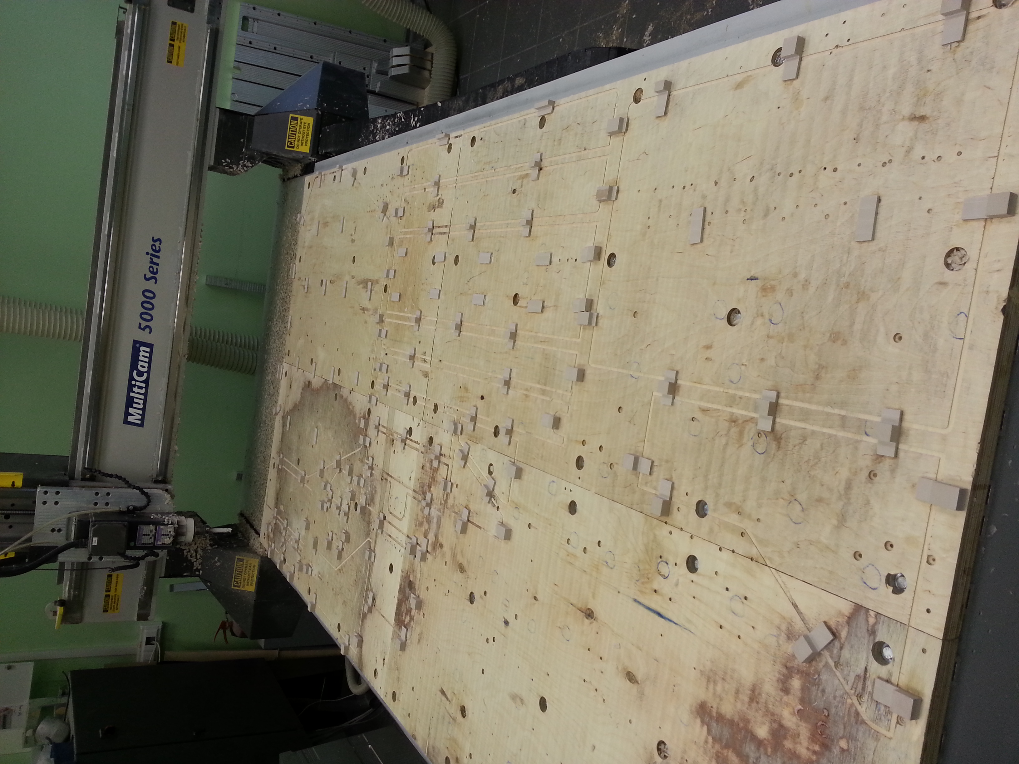

перевернул детали для обработки с обратной стороны.

ukr-sasha
Сообщения: 3343
Репутация: 2181
Откуда: Киев, Украина
Сообщение ukr-sasha »
А как обеспечивается параллельность верхней и нижней сторон? Там же клей - плюс/минус километр толщина.
на клей приклеены кубики из твердого модельного пластика потом кубики отфрезерованы так что там есть плоскость и боковой упор детали плотно вставляются в эти кубики. точней способа привязать наверно несуществует в условиях этого станка
