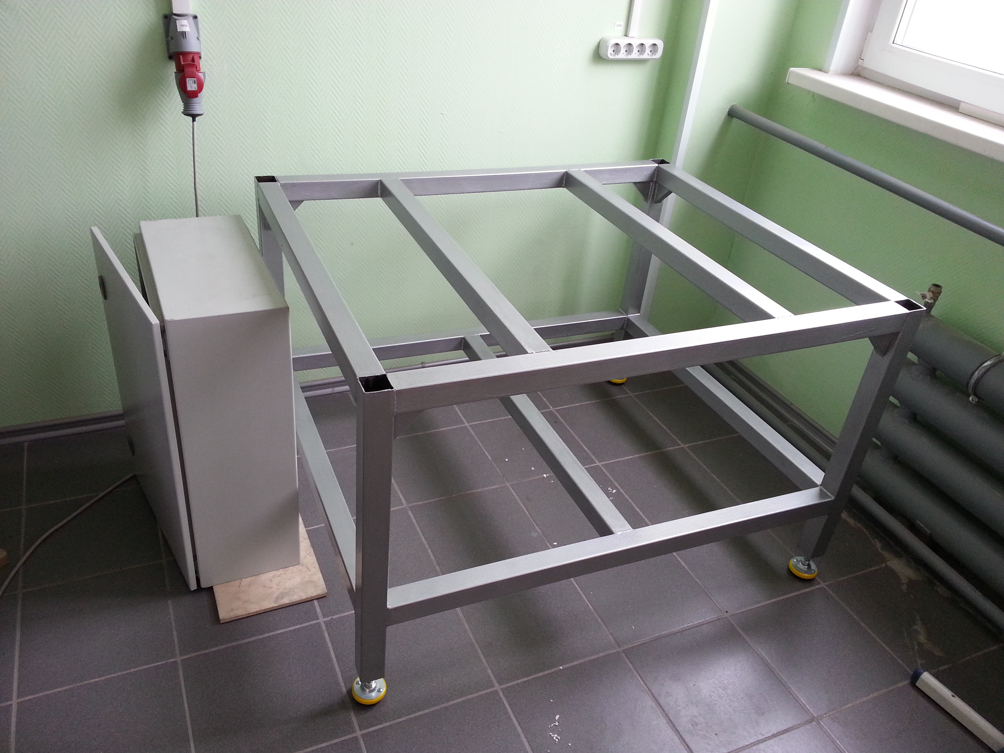

небольшое продолжение. изготовил столик под станок приобрел шкаф под электронику. почти все фрезерованные детали станка уже готовы можно начинать сборку но со временем туго поетому пока стоит все в куче у стенки и потихоньку режу резьбы их очень много.

Re: чпу фрезер 600х400 по металлу
Столик слабоват, будет вибрировать и качаться
У меня типо такого, но весь в распорках и то не айс, буду менять на более могучий :)
