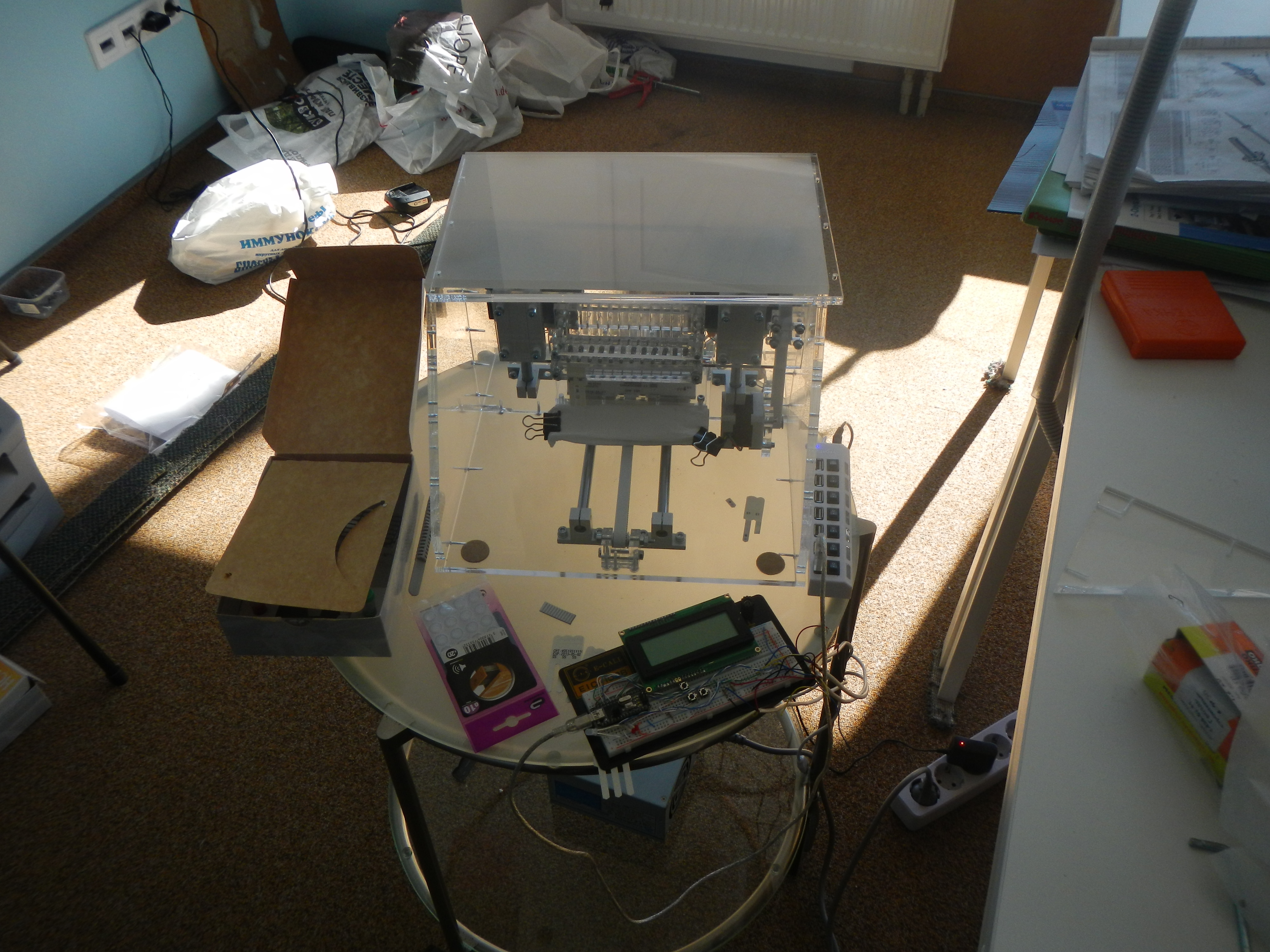

В общем надо было по работе сделать станок - времени 1 неделя. С нуля. Станок должен перемещать "гребень" по ванночке с реагентами.
И вот, что получилось:
Корпус - оргстекло 8-ка. Заразы нарезали криво - голова видать под углом стояла все детали с приличным скосом торца...
Двигатели 42HS03, драйверы DM422, ремни т2.5, шкив на 15 зубов.
Управляется все это дело от ардуинки - два степпера, два датчика + панель оператора с lcd, тремя кнопками.
С ардуиной было много приколов.
Сначала решил сделать интерфейс пользователя - текстовую менюшку. Нашел библиотеку, сделал, работает, потом начал дописывать управление движками. Тоже взял стандартную stepper. И почему-то меню начало глючить... :idiot: нашел, что кто-то писал, что при больших скетчах, от 10кб это меню глючит... В общем переписал меню.
Потом начал глючить стандартный степпер, переписал степпер.
Самое главное, что все заработало, на программирование ушло пару дней. :cheesy:
Фотос:

aftaev писал(а):А оргстекло на своем лазере резал?
Нет, я же говорю порезали криво, я бы нормально порезал :D
megagad писал(а):Кстати, о самом главном и не рассказал - настройки, чем питали(БП), какие ещё были "приключения" с ардуиной.
БП пока от компа - там и 24 (-12 - +12) и 5в для ардуинки. Кстати, можно поставить вот такой DC-DC преобразователь, чтобы питать ардуину от 24 вольтового БП? http://www.chipdip.ru/product/am1s-2405sz/
Больше приключений (кроме того, что все пришлось программить самому) не было. Разве что, узнал, что такое подтяжка и для чего она нужна :).

Nick писал(а): Кстати, можно поставить вот такой DC-DC преобразователь, чтобы питать ардуину от 24 вольтового БП? http://www.chipdip.ru/product/am1s-2405sz/
Почему нет? Гальваническая развязка ещё никому не мешала. Я бы ещё оптику по выходам/выходам поставил - чтоб развязать ардуино от драйверов вообще.
