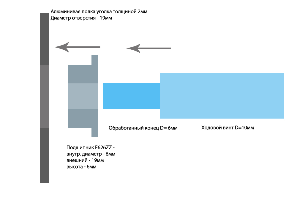

Ааа, кажется понял. Т.е. Взять фланцевую опору SHF12, прикрепить ее к моей конструкции. В эту опору вставить линейный подшипник LM6UU (внутренний диаметр 6мм, наружный 12мм), зажать его там. И во все это вставить ходовой винт. Правильно понял?
Набрел тут в интернете на упорный подшипник F626ZZ (с выступом). Внизу картинка крепления. Имеет право на жизнь такое крепление? Использоваться будет в пенорезке.

Re: Подшипниковая опора
CNCer писал(а):В эту опору вставить линейный подшипник LM6UU
Линейные подшипники не работают на вращение, совсем.
Для нормального закрепления винта одного подшипника мало, даже упорного. Подшипники имеют небольшой осевой люфт, соотв. и винт будт иметь такой-же люфт. В настоящей опоре стоят 2 радиальноупорных подшипника, направленных в противоположные стороны и стянуты друг с другом для выборки этого люфта.
В опору SHF13 можно насовать хоть 5 подшипников, но как выбрать осевой люфт?

Чертеж нашел (http://www.purelogic.ru/files/downloads/doc/BS/plfk.pdf)- стоят обычные подшипники 626ZZ в стальной упоре-цилиндре. Ну так вместо такой крутой опоры (раз у меня нет фрезерного станка чтобы выточить) использовать по совету SHF13 и подшипники 686ZZ. Разве не тоже самое?
CNCer писал(а):Разве не тоже самое?
А разве не видно?
У FK внутри есть бортик, в который упираются внешние обоймы подшипников - это позволят выбрать люфт и предотвратить осевое перемешение подшипников и, как следствие, винта.
У SHF13 такого бортика нет. Для выборки люфта можно поместить между подшипниками подходящее кольцо (при этом кольцо должно располагаться соосно с высокой точностью, но при этом должно быть чуть меньше внутреннего диаметра опоры - та ещё задачка), но что делать с осевым смещением? Если вы затянете опору для предотвращения осевого смещения, то подшипники с такой не свойственной им нагрузкой долго не проживут.

Шайбу вставить!=) Найти на строительном рынке диаметром 13мм и вставить ее между подшипниками.
Ну а затянуть можно и аккуратно или слегка, чтобы там сидели. В том чертеже они просто вставляются в стальной цилиндр.
