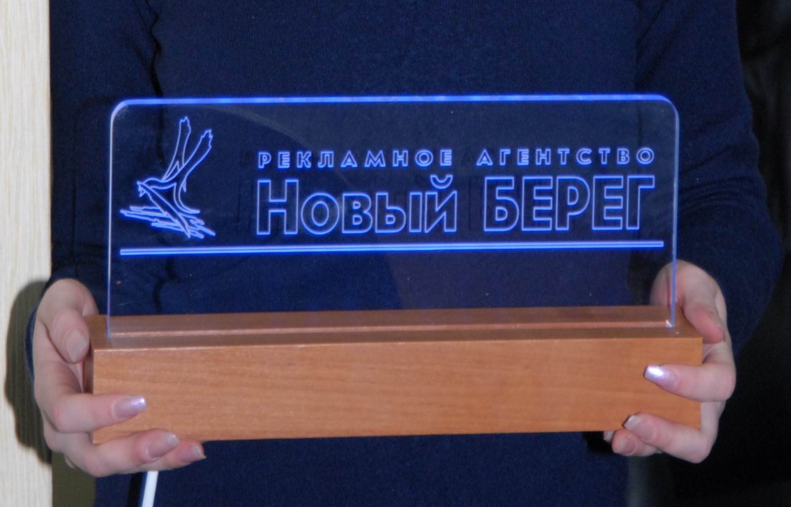

Да есть еще у меня способ делать это на одном слое толстого стекла

да и самого изделия уж нет но выглядит шикарно.Коробуля согнутая из дибонда с подсветкой 20- и см лампой "дневного света"

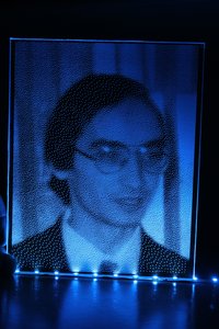

А это я собственной персоной, правда, помоложе - год где-то третий ... четвертый.
Исходная фотка была не очень, скан с большим разрешением с обычного отпечатка, поэтому на вырезанном фрагменте и зерно, и нерезкость, но вроде ничего так вышло :) Ну и, подставку еще не сделал.

1)Еще использую напыление люминофора от неоновых трубок-он весь белый но светится разными цветами тупо перемешиваю с канцелярским пва или втираю на нужные контуры нужные цвета, но подсвечиваю ультрафиолетовой лампой
2)Или просто заливка поля: Начиная от нижнего края (того где подсветка) гравировать каждый элемент глубже предыдущего. и желательно менять граверы: самый нижний элемент-самым острым гравером, а самый верхний уже под 90 градусов.

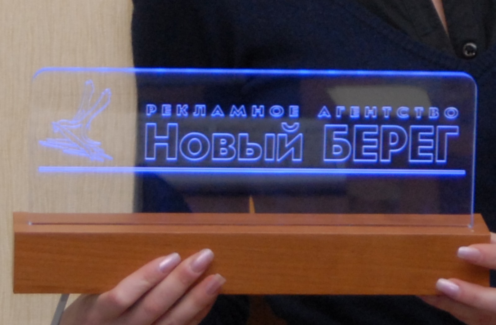

P1010628_новый размер.JPG (11449 просмотров) <a class='original' href='./download/file.php?id=25613&mode=view' target=_blank>Загрузить оригинал (164.42 КБ)</a>
Станком не зарабатываю а балуюсь в качестве хобби.
Первая проба акрилайта.
Поликарбонат 5мм (остаток, менял в лодке стекло)
V-гравер 30градусов, глубина обработки 1мм

Классно, только вот свет до верха не доходит :( Возможно, стекло стоит немного с наклоном по отношению к светодиодам.

Или стоит стекло при обработке располагать немного под углом к столу, чтоб глубина гравировки увеличивалась к верхнему торцу.

А если светодиоды сместить к дальнему краю?

Можно проще - делать косым нижний край, и пускать свет по "скачущей" траектории.

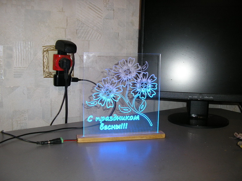

Тоже попробовал... Оргстекло 8мм. Фреза 2мм двухзаходная прямая. Скорость 1200, глубина 2мм. Жаль стекло поцарапанное.
Буду пробовать стекло 3мм с глубиной 1мм и фрезой 0,5мм. И только контура! Качественная графика в таком исполнении - изумительна!

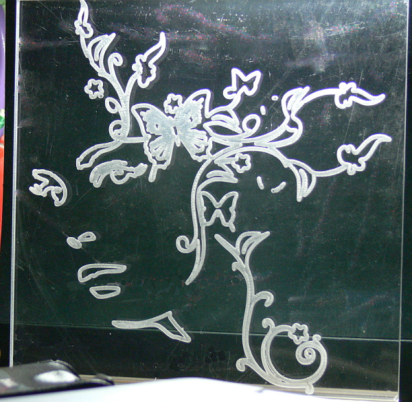

Акрил 10 мм, гравировка фрезой 90 град.(китайская по дереву),светодиоды синие с шагом 20 мм.
Graphic5.jpg (10475 просмотров) <a class='original' href='./download/file.php?id=28372&mode=view' target=_blank>Загрузить оригинал (194.78 КБ)</a>
Graphic6.jpg (10475 просмотров) <a class='original' href='./download/file.php?id=28373&mode=view' target=_blank>Загрузить оригинал (247.43 КБ)</a>

на картинке из сообщения 27 свет не доходит, так как глубина гравировки одинакова. Свет просто сто пятьдесят раз утыкается в грани нижестоящиж одуванчиков
