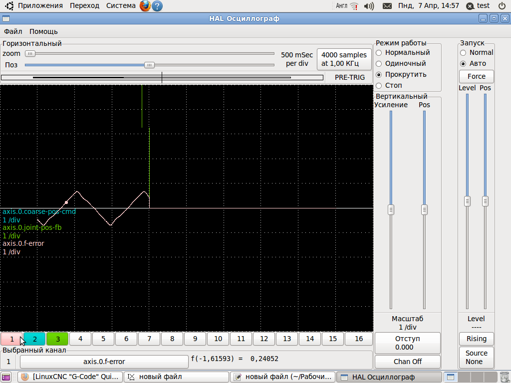

SONIC300077, для настройки ПИД, в halscope сделай пины
axis.0.f-error - это величина отклонения
axis.0.motor-pos-cmd - это команда
axis.0.motor-pos-fb - это обратная связь
Также можешь попробовать поставить станок гонять туда-сюда:
G92 X0
O100 repeat [100] (треугольник)
  G0 X10
  G0 X0
O100 endrepeat
O101 repeat [100] (меандр)
  G0 X10
  G04 P.5
  G0 X0
O101 endrepeat
И скрины давай сюда :).

Вот скины по программе
G92 X0
G0 X10
G0 X0
O100 endrepeat
77.png (20292 просмотра) <a class='original' href='./download/file.php?id=26719&mode=view' target=_blank>Загрузить оригинал (88.71 КБ)</a>
88.png (20292 просмотра) <a class='original' href='./download/file.php?id=26720&mode=view' target=_blank>Загрузить оригинал (89.38 КБ)</a>
99.png (20292 просмотра) <a class='original' href='./download/file.php?id=26721&mode=view' target=_blank>Загрузить оригинал (89.12 КБ)</a>
Re: Mesa 5i25+7i77 и фрезерный станок 6Р13ф3
Nick писал(а):меандр
Не получится меандр - будет треугольник с паузой.
Для настройки PID тестовый сигнал не получится генерить G-кодом будут мешать заданные скорости и ускорения.
Сигнал нужно генерить помошью siggen и подавать на ось в качестве задания.
Вот удобная приблуда для настройки PID: http://www.linuxcnc.org/index.php/engli ... al?limit=6
это лучшее, что я пробовал. Сразу предупреждаю: это не автомат, это просто удобный инструмент, чтоб правильно настроить PID надо хотя-бы поверхностно знать теорию.
