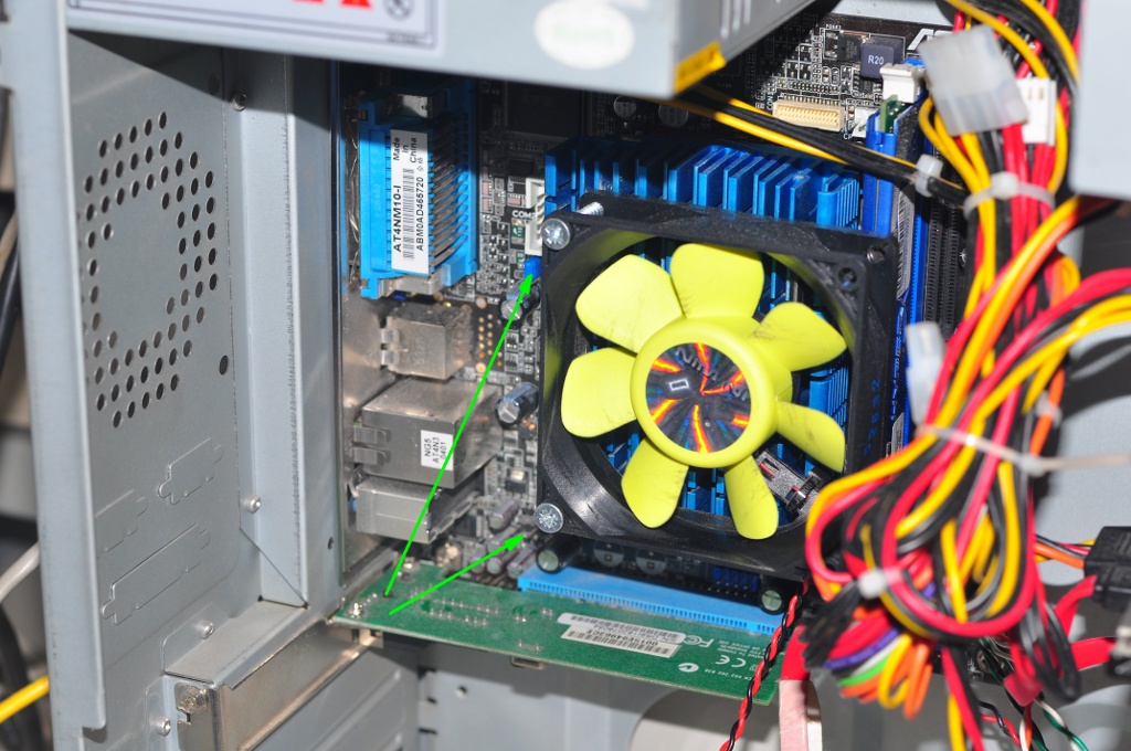

Но так как мамку тестил на столе (вытащив из корпуса), то грелась она как паяльник. пришлось рядом поставить маленький (50мм) кулер и направить поток воздуха на мамку. после этого нагрев рукой даже не ощущулся...
Меняю стакан травы на обратный билет с Марса....
Re: FOXCONN D41S & EMC2
Вот как я решил проблему нагрева, стрелки показывают на саморезы. Что хорошо, вентилятор еще немного обдувает память.
кулер на проц atom.JPG (4228 просмотров) <a class='original' href='./download/file.php?id=3285&mode=view' target=_blank>Загрузить оригинал (266.66 КБ)</a>
Прикольно, снимал на работающем компе, вентилятор должен крутиться около 60 оборотов в секунду, а выглядит как стоячий :)... Кстати, выдержка 1/60 сек.

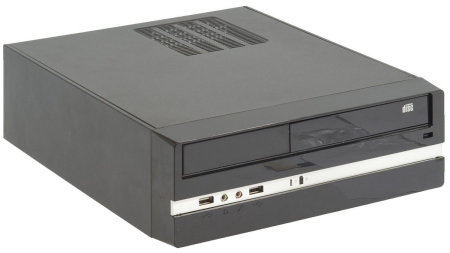

У меня вот таким кейсом комп комплектовался
Micro Tower Mini ITX RS-224
1p1s.jpg (4228 просмотров) <a class='original' href='./download/file.php?id=3289&mode=view' target=_blank>Загрузить оригинал (58.55 КБ)</a>
Стронно то что на фото внутреностой из инета в кейсе есть еще один кулер, а у меня его не было...
ЗЫ Я планирую свой (самопальный) кейс делать. И блок питания менять буду на PicoPSU 12V 120W
