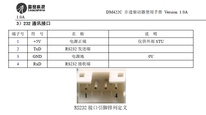

Кто нибудь встречал распайку COM кабеля для программирования цифровых драйверов Leadshine ?

У на DM422C другой разьём порта:
COM-порт ледшайн.jpg (16034 просмотра) <a class='original' href='./download/file.php?id=25807&sid=741e0c50d2195d40da454fc5429b1c85&mode=view' target=_blank>Загрузить оригинал (36.11 КБ)</a>
Re: Подборка Datasheets контроллеров и драйверов ШД
Тенгель писал(а):У на DM422C другой разьём порта
Ничего себе!
Но, полагаю, по двум картинкам не сложно будет собрать гибрид.
