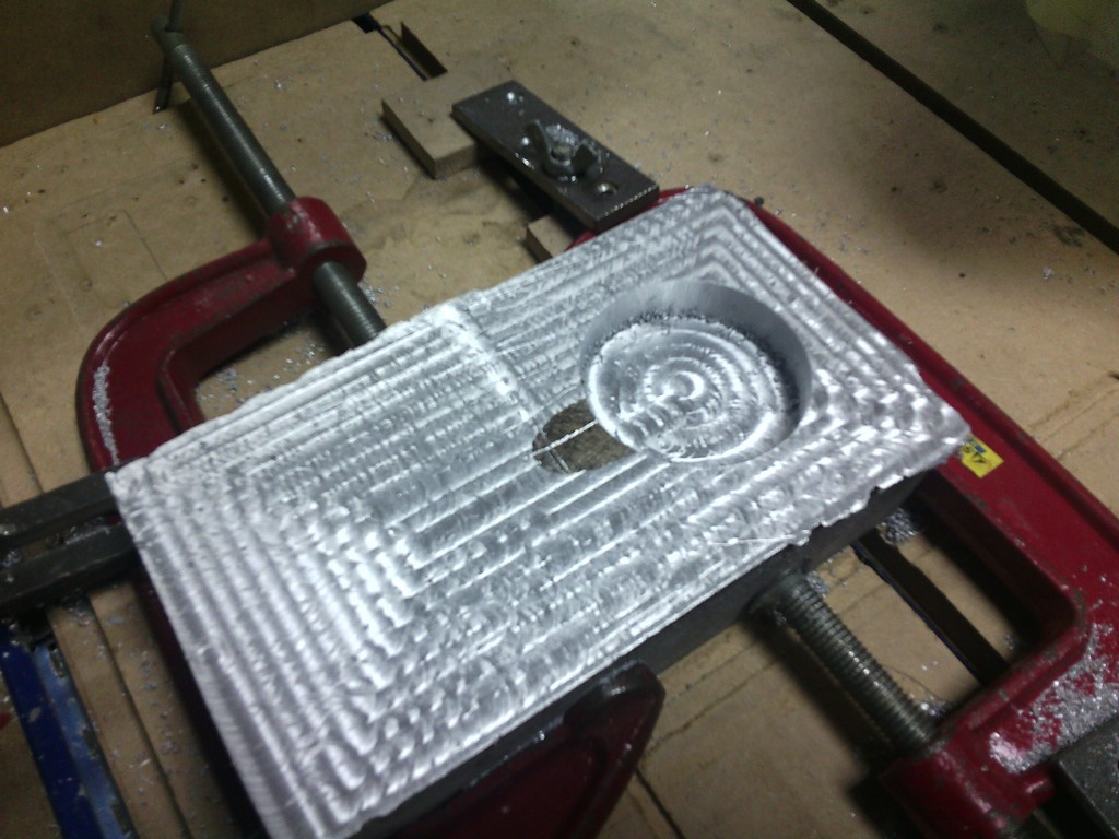

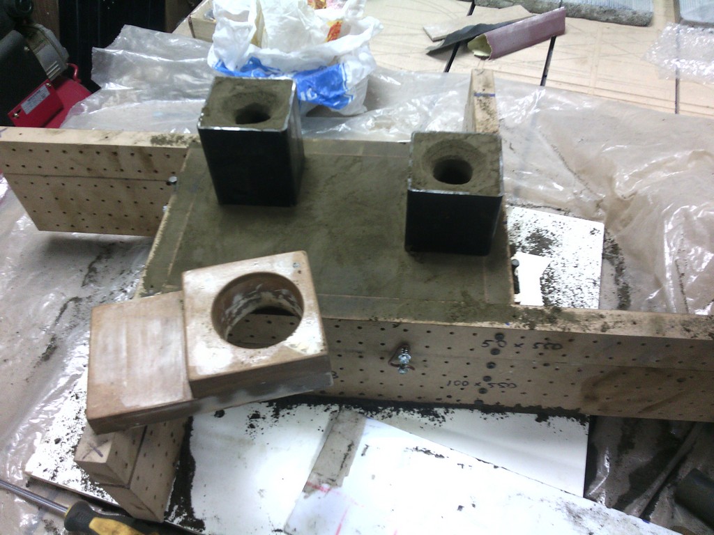

Fisher писал(а):Из пенопласта делают выжигаемые модели - одноразовые.
я пробывал , первая попытка не получилась. а сейчас надо таких 2 заготовки на каждую сторону оси Х
заодно потренеруюсь
сейчас деталька многог разовая
тольк формуй
и ее проще оказалось сделать чем из пенопласта.
да и пенопласт портит землю , которой итак не много и не дешего она обходиться.

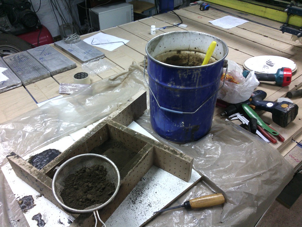

А какая у тебя в итоге земля? Песок с нефтью или что-то другое?

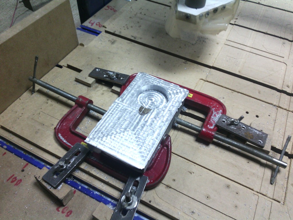

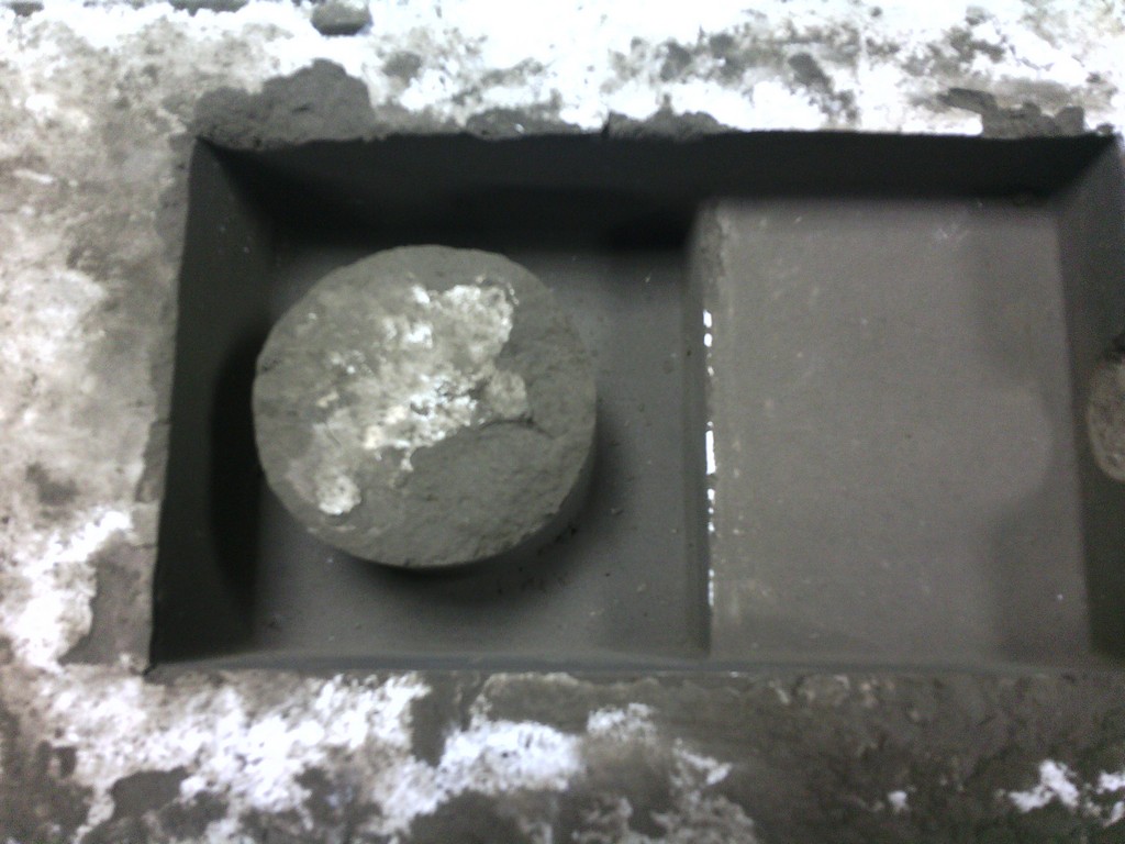

Сообщение master_70 »

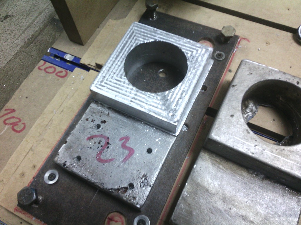

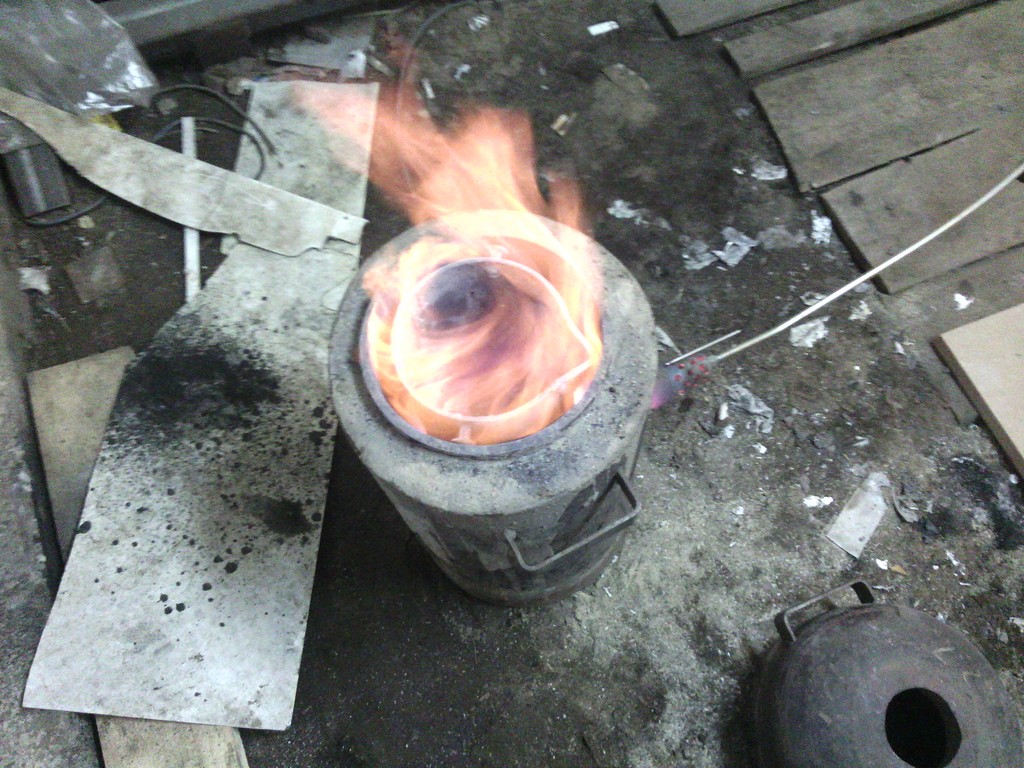

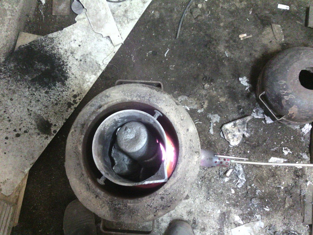

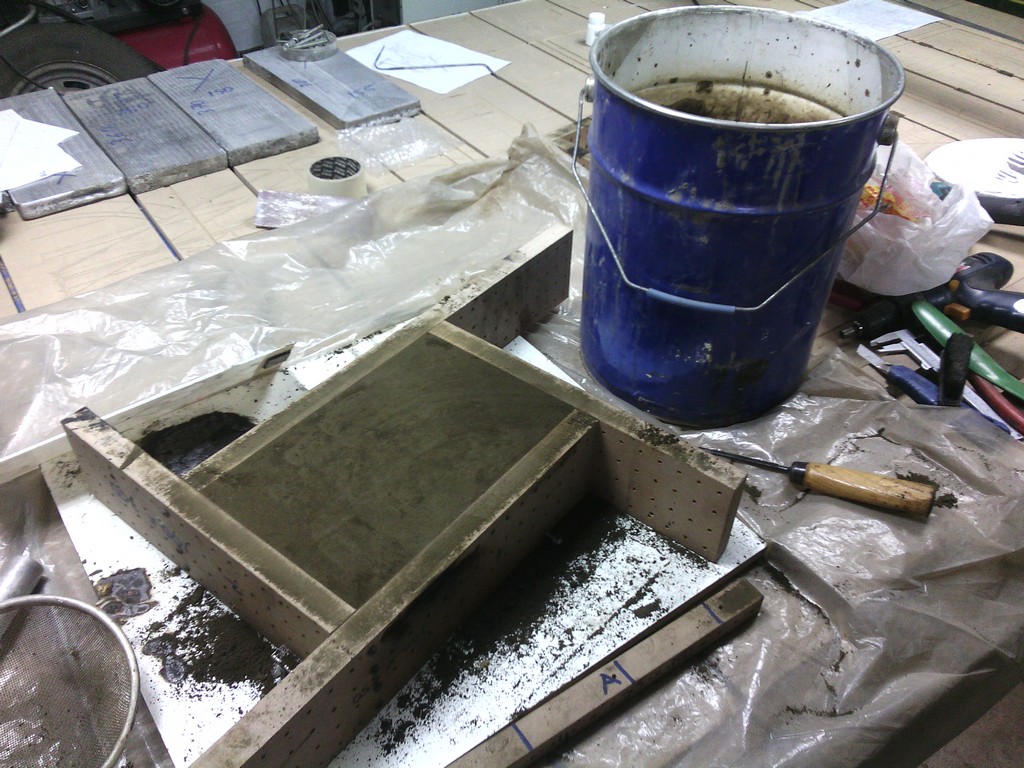

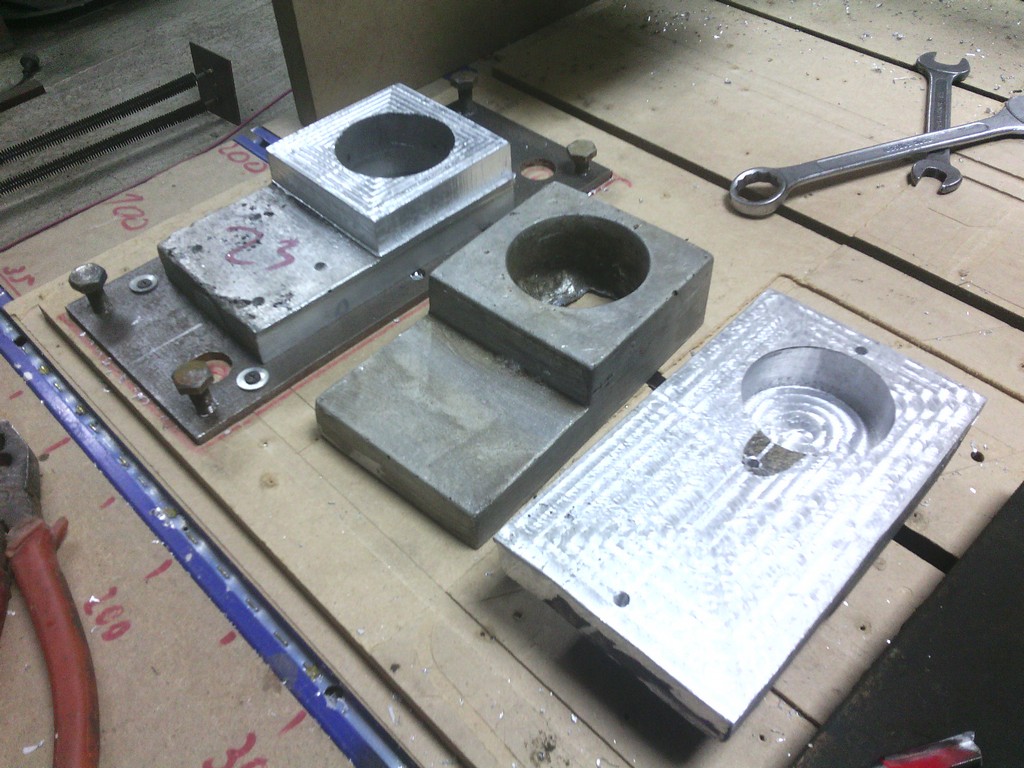

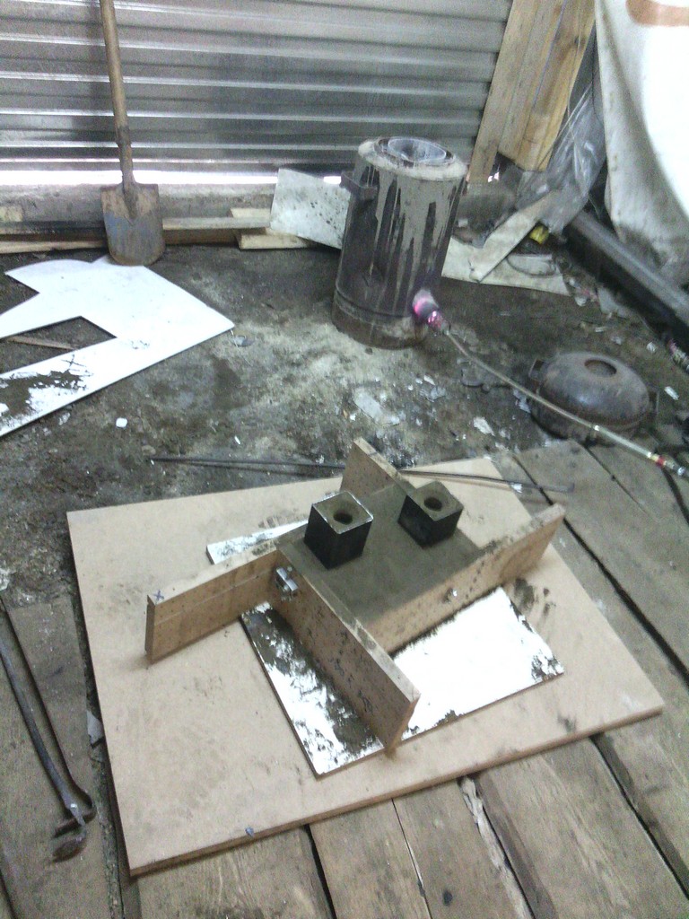

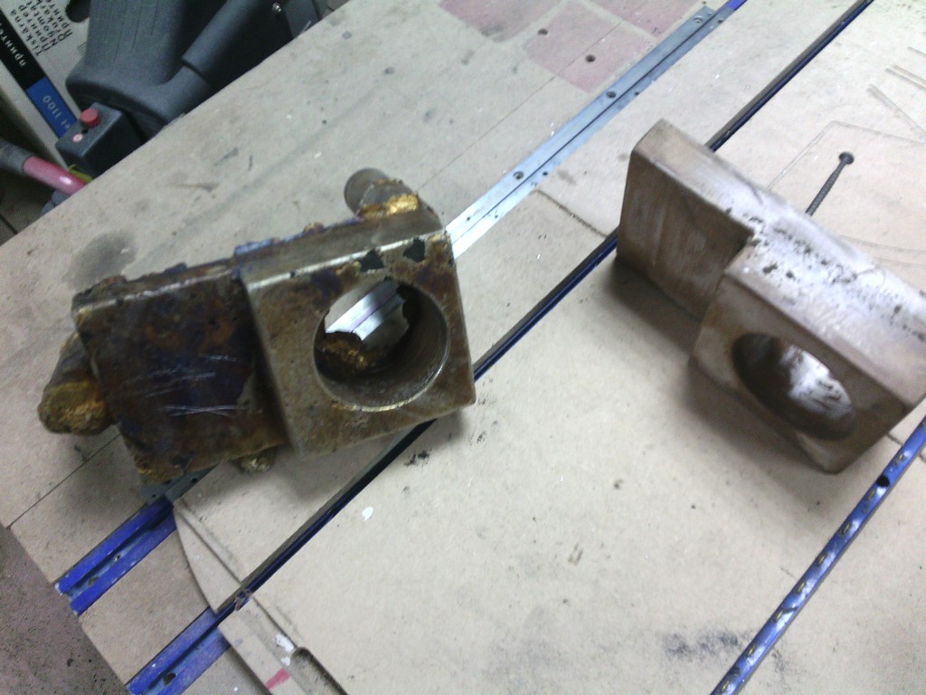

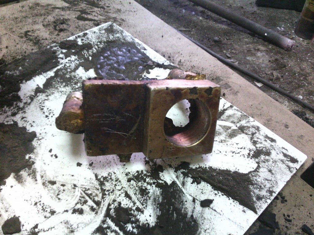

сделал мастер модель на станке вчера , а сегодня отлил первую детальку для станка .
такое делал первый раз . вроде как получилось
заодно новый тигель опробывал. супер получился и удобный .

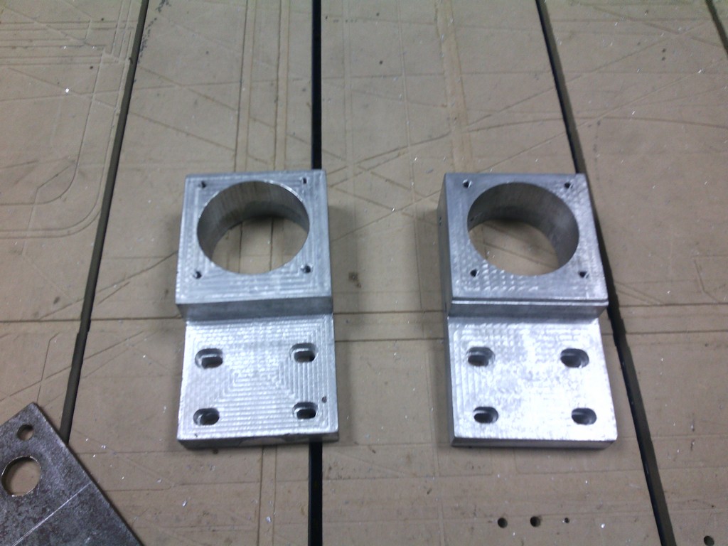

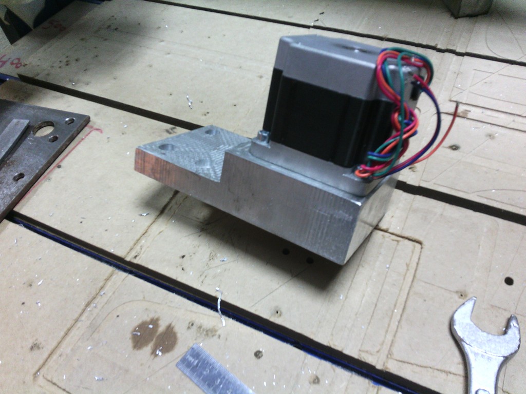

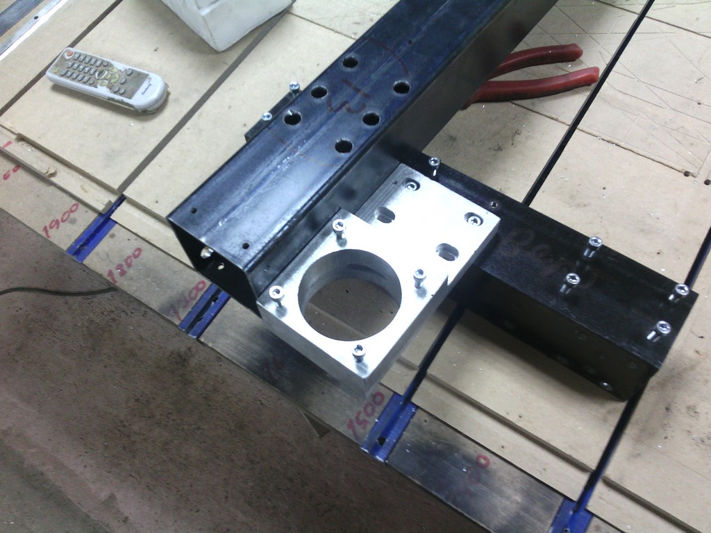

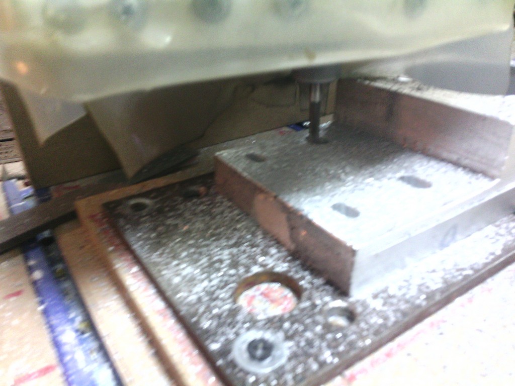

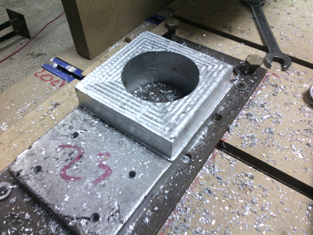

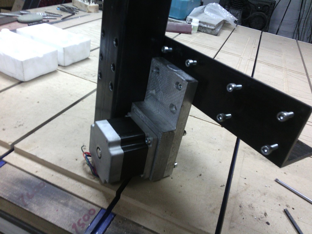

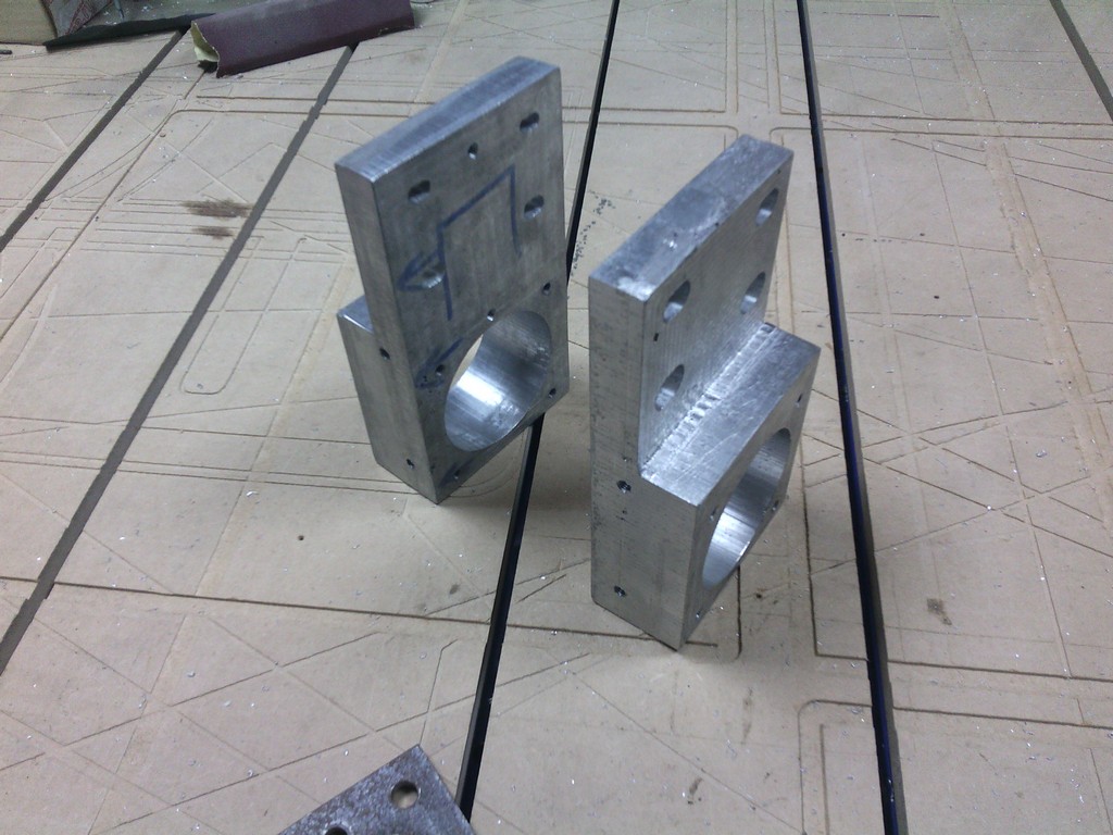

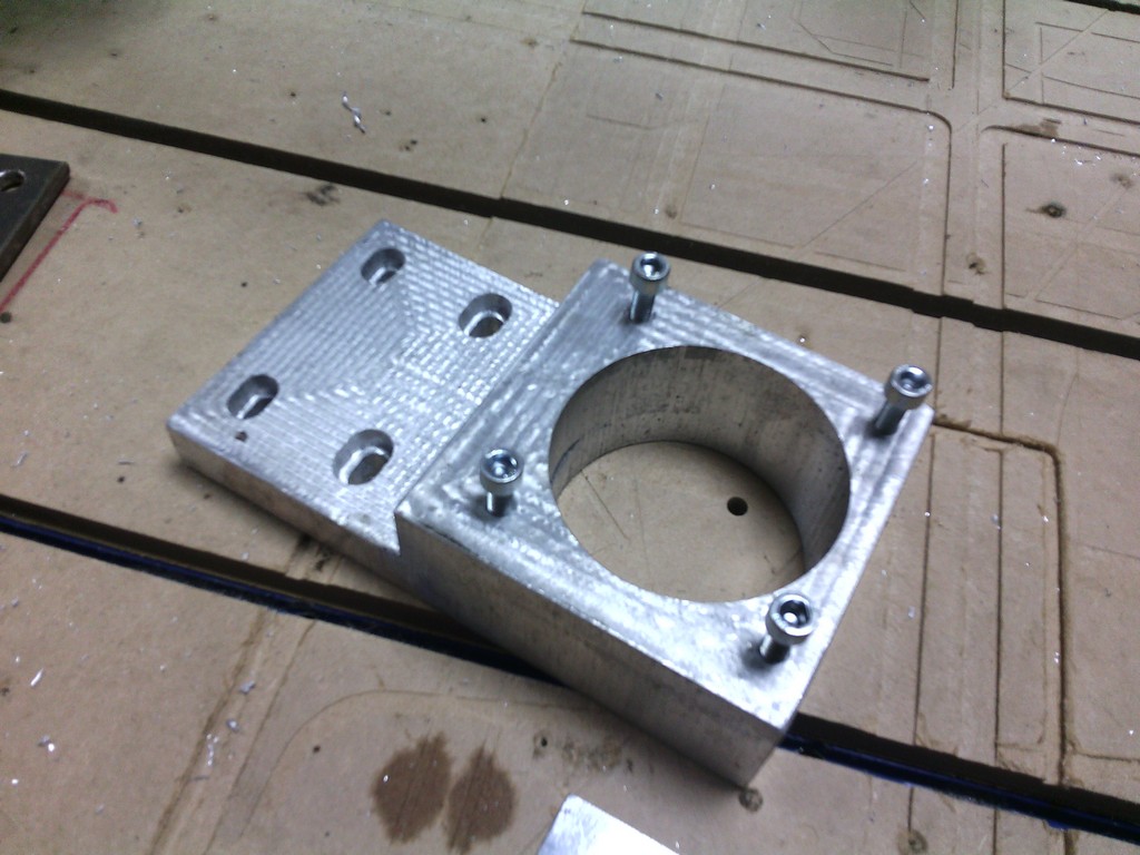

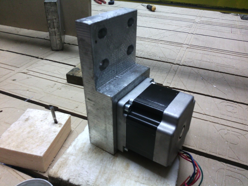

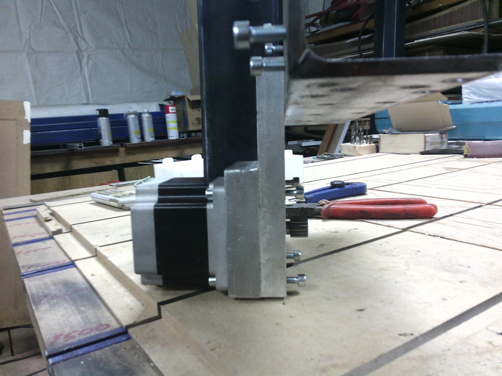

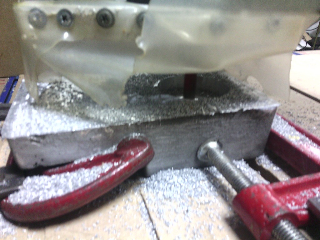

сегодня резал детальки для крепления ШД каретки Х .
на своем танке для нового станка. много потратил времени на то чтоб придумать, найти из чего и сделать крепление детальки на станок чтоб можно было обработать все 3 детальки лденакого с одинаковой привязкой . вроде получилось.

А какой фрезой резал?
master_70
Сообщения: 1922
Репутация: 317
Откуда: Московская_обл
Nick писал(а):А какой фрезой резал?
что было тем и резал , причем старой и тупой . пазовая кратон 12мм.
сегодня новую такуюже купил
и готовлю заказ на фрезы для АЛ от 3 до 8 мм
хотябы пока по паре купить а первое время.
http://www.zavetrom.ru
Возьми правильные фрезы, результат будет гораздо лучше!

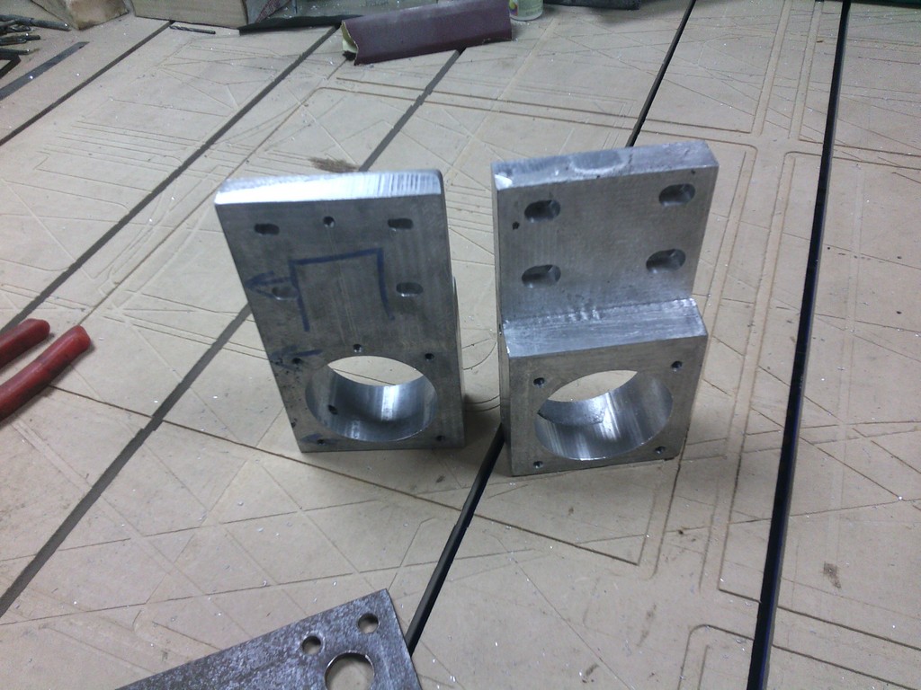

закончилась эпопея с 2 детальками
сделал наконец то.

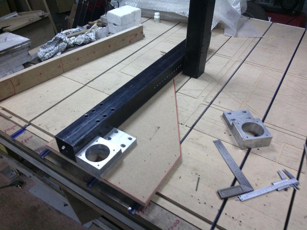

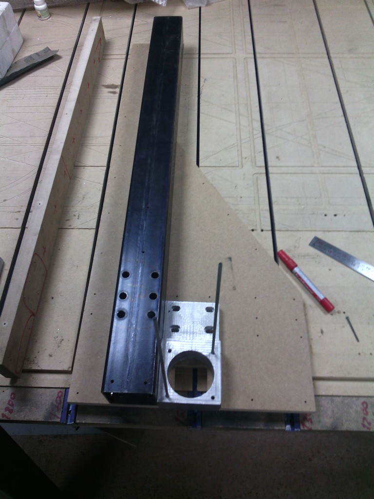

сделал шаблон для боковины из МДФ

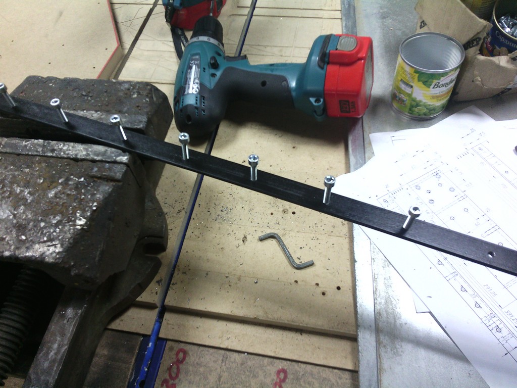

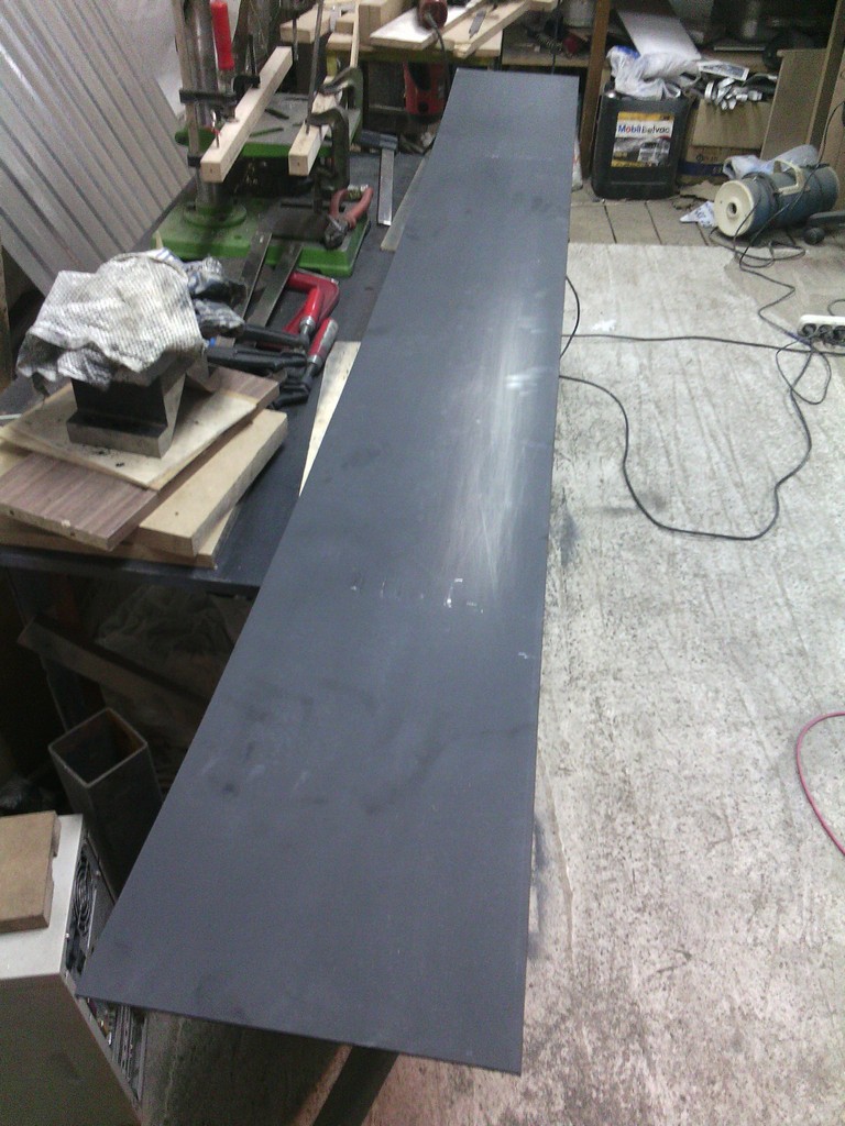

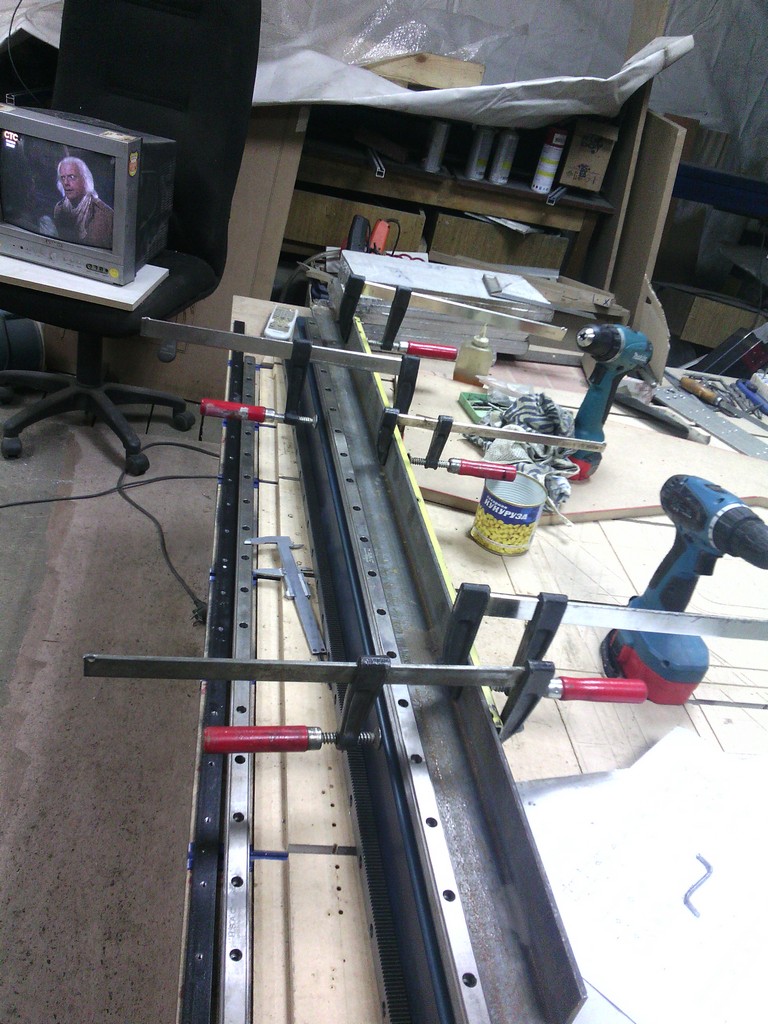

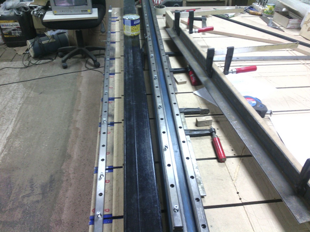

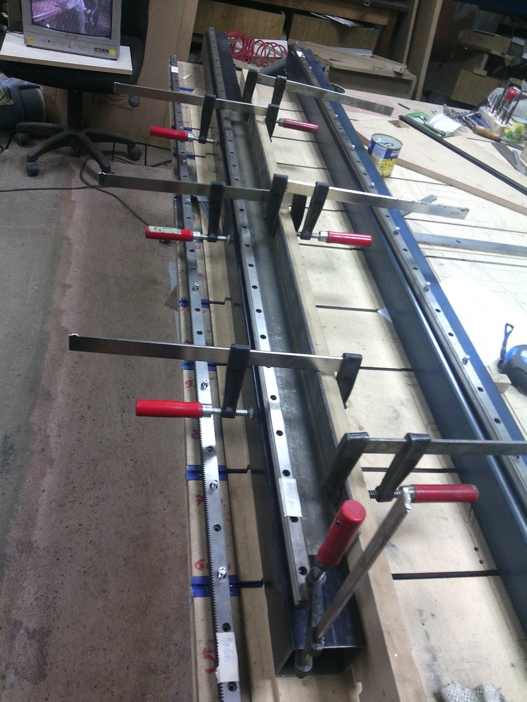

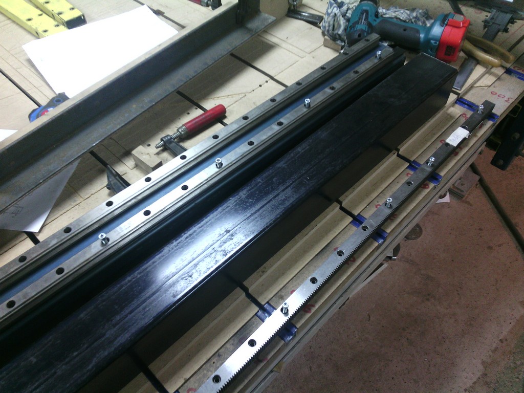

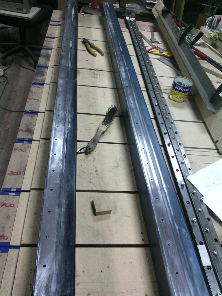

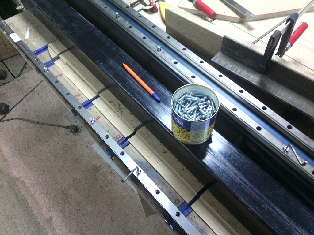

руки дошли до рельс . радует !
IMG_20140402_200751.jpg (3967 просмотров) <a class='original' href='./download/file.php?id=26563&mode=view' target=_blank>Загрузить оригинал (209.69 КБ)</a>
IMG_20140402_222715.jpg (3967 просмотров) <a class='original' href='./download/file.php?id=26564&mode=view' target=_blank>Загрузить оригинал (237.27 КБ)</a>
IMG_20140403_122505.jpg (3967 просмотров) <a class='original' href='./download/file.php?id=26565&mode=view' target=_blank>Загрузить оригинал (246.63 КБ)</a>
IMG_20140403_122509.jpg (3967 просмотров) <a class='original' href='./download/file.php?id=26566&mode=view' target=_blank>Загрузить оригинал (217.43 КБ)</a>
IMG_20140403_122517.jpg (3967 просмотров) <a class='original' href='./download/file.php?id=26567&mode=view' target=_blank>Загрузить оригинал (215.82 КБ)</a>
IMG_20140403_123140.jpg (3967 просмотров) <a class='original' href='./download/file.php?id=26568&mode=view' target=_blank>Загрузить оригинал (222.27 КБ)</a>
master_70
Сообщения: 1922
Репутация: 317

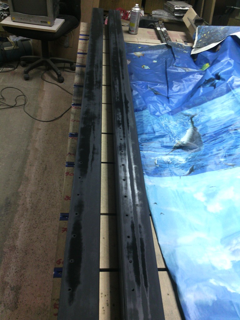

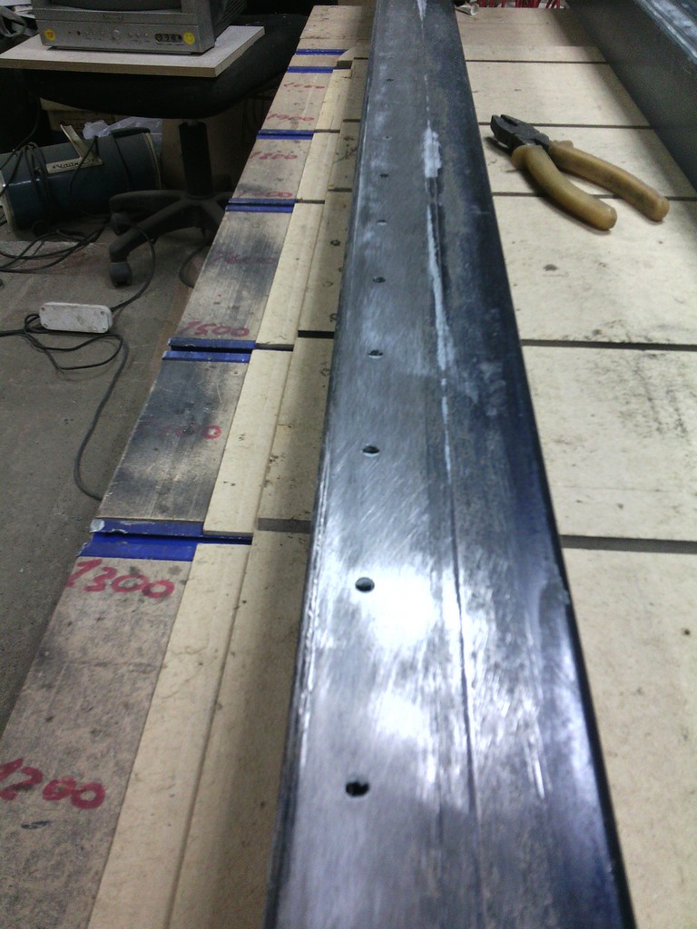

немного выровнял поверхность под рельсы
IMG_20140404_002546.jpg (3909 просмотров) <a class='original' href='./download/file.php?id=26598&mode=view' target=_blank>Загрузить оригинал (229.14 КБ)</a>
IMG_20140404_002552.jpg (3909 просмотров) <a class='original' href='./download/file.php?id=26599&mode=view' target=_blank>Загрузить оригинал (195.78 КБ)</a>
IMG_20140404_002555.jpg (3909 просмотров) <a class='original' href='./download/file.php?id=26600&mode=view' target=_blank>Загрузить оригинал (171.71 КБ)</a>
IMG_20140404_003132.jpg (3909 просмотров) <a class='original' href='./download/file.php?id=26601&mode=view' target=_blank>Загрузить оригинал (193.48 КБ)</a>
сделал еще косынку (уселитеоь) пока 1 на заднюю сторону
сохнет после покраски
IMG_20140404_003143.jpg (3909 просмотров) <a class='original' href='./download/file.php?id=26602&mode=view' target=_blank>Загрузить оригинал (214.79 КБ)</a>
А как плоскости ровнял?
master_70
Сообщения: 1922
Репутация: 317
Nick писал(а):А как плоскости ровнял?
ленточной шлив пмашинкой у нее снизу большая ровная твердая плоскость
потом стеклошпатом . потом снова шлифанул до металва
. стеклошпата осталось не более 2-4 % потом просто тонким слоем краски брызнул
