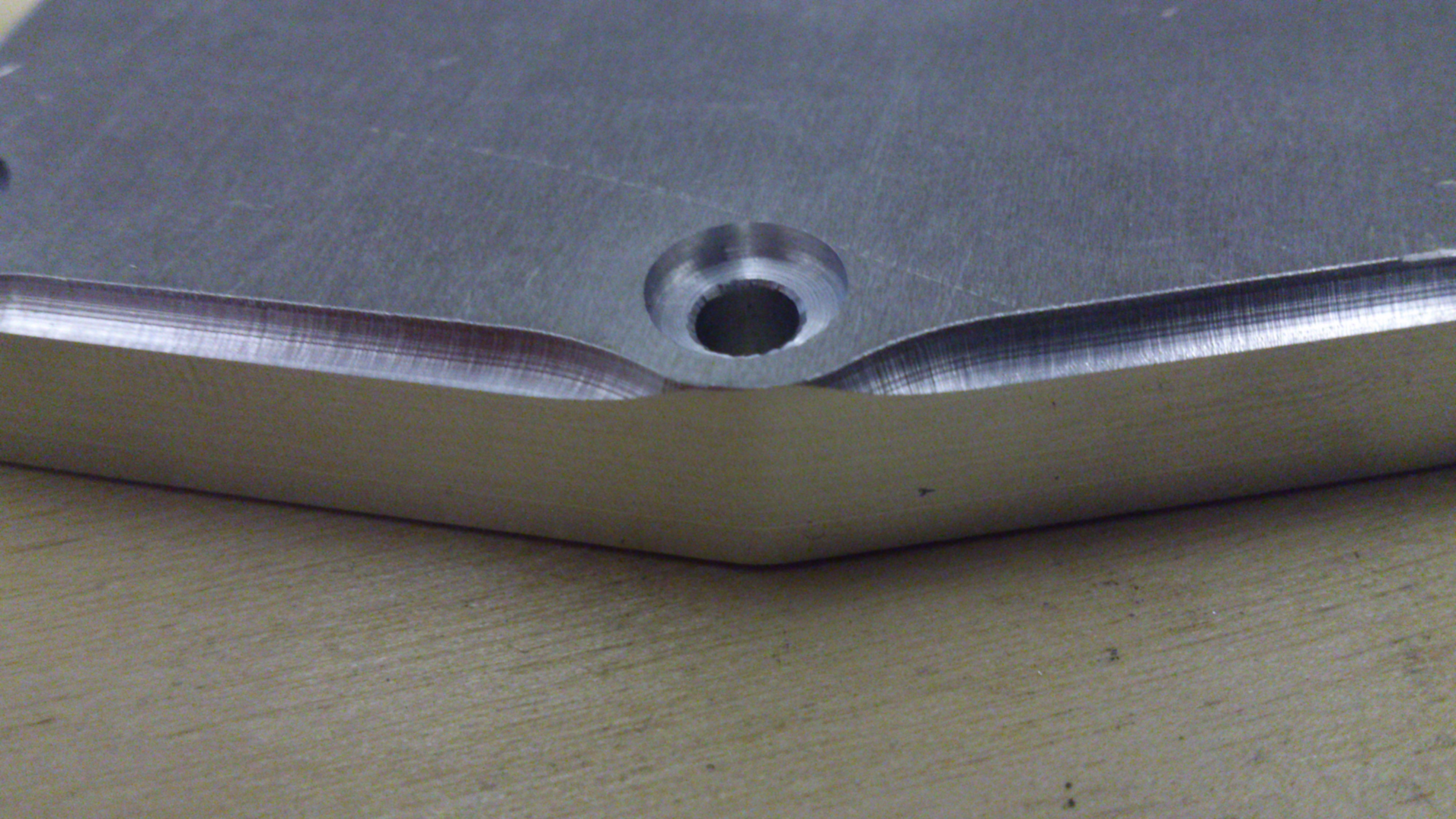

DSC_5828.jpg (6953 просмотра) <a class='original' href='./download/file.php?id=26094&mode=view' target=_blank>Загрузить оригинал (1.5 МБ)</a>
Но это сделано практически говнофрезами со свалки, сейчас ужё и фрезы нормальные есть и СОЖ.
Nick писал(а):Как вообще ощущения?
Ну какие ощущения от хорошо работающего станка?.. :)
