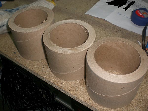

Эта жесть для проверки, какой получится срез :mrgreen: Если получится сделать более менее чистый срез, то возможно всё будет (потому что будет смысл тратить деньги) а пока по свалкам железо нашли и пробуем. На данный момент срез получается нормальный но не такой какой нужен. На фотографии слева и по середине (обе половинки одного среза) что получается если резать тем, что на фото выше (циркуляркой), справа если резать на другом станке где вращающаяся втулка прорезается нажатием на неё дисковым ножом, срез получается на кромках более чистый. В будущем, если случится чудо :hehehe: то получится что-то отдалённо напоминающие это http://www.youtube.com/watch?v=-Fz0gJDUXiQ с 0:40 до 0:55 (узел резки). Но я вообще ничего не знаю, не учился на это поэтому всё очень туманно, потому что энтузиазм сейчас есть а завтра его может не стать. :freak:
