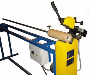

Здравствуйте :mrgreen: В наличии есть втулкорез под 76 мм., картонную втулку. Процесс резки представляет из себя нажатия на рычаг к которому прикреплён круглый нож, которые прорезает картонную втулку. Чтобы прорезать таким образом втулку, непосредственно на нож необходимо надавливать с усилием ~28 кг. Поскольку этот процесс доставляет массу удовольствия, собрали небольшую станину куда на ролики ложится втулка и вращается, к ней на платформе подъезжает циркулярный нож. Вопрос в следующем, на торцовочной пиле Bosch 1.1 кВт, 5900 об/мин. (насколько я понимаю коллекторный двигатель) втулка прекрасно прорезается, мы хотим поставить на платформу асинхронный двигатель на ~2900 оборотов и через шкивы 2:1 сделать скорость вращения непосредственно на циркулярной пиле ~5800 оборотов, питание двигателя 220, есть возможность подключить 380 но не хочется. Потянет двигатель на 0.75 кВт или можно меньшей мощности ? (прорезать необходимо стенку в 12 мм. из картона).

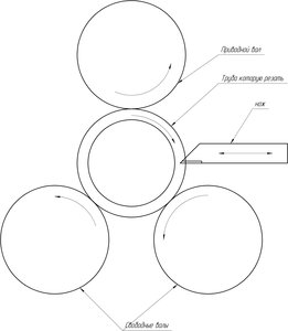

Сделай так ,я так делал пластиковую трубу Д50 резать. Нож из пилы ,можно просто подпружинить.
Безцентровая резка.jpg (14100 просмотров) <a class='original' href='./download/file.php?id=28010&sid=c4fbeaeee786329eb8d6b816089c5aee&mode=view' target=_blank>Загрузить оригинал (390.36 КБ)</a>
Даешь коллективный разум !

У нас подобный станок есть, только нижние два вала с приводом, за место верхнего дисковый нож. Но картон в разы мягче пластика поэтому обязательно необходимо использовать контрнож внутри втулки при таком способе резки.
