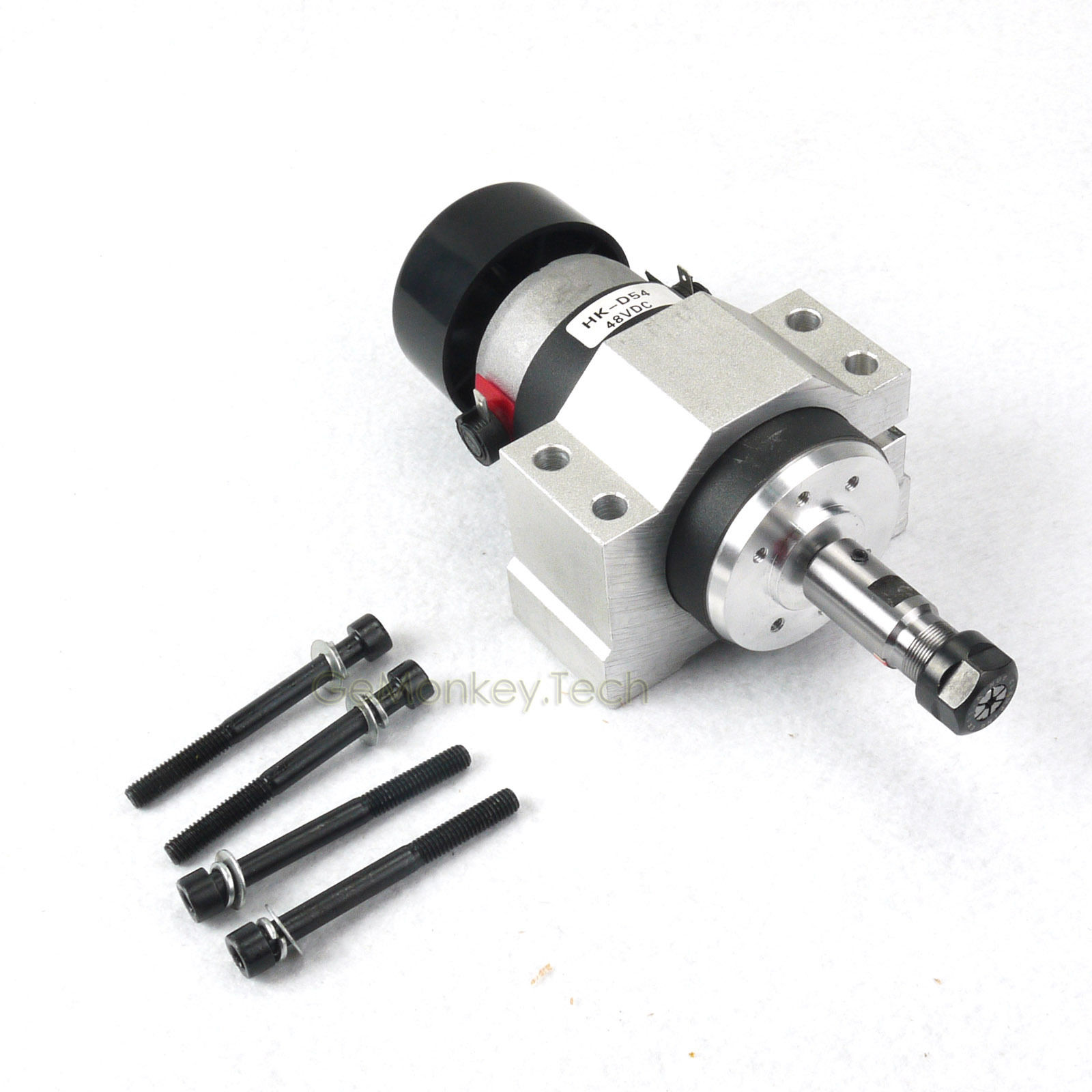

Собственно думал я думал и решил всеже остановить выбор на таком шпинделе. Но на всем известном сайте имеются несколько их разновидностей, и чисто визуально более качественно выглядит такой в черном корпусе и с возможностью замены щеток без разбора.
Стоит ли за такой переплачивать? Или взять подешевле но в комплекте с PWM регулятором?

На фото – так обычно выглядит двигатель сервопривода - б/у, китайцы радостно продают их как «шпиндель».
Хотя всё течёт-меняется… - может я ошибаюсь.
Вот один из не плохих, такого типа. (имхо)
http://www.aliexpress.com/item/1pcs-400 ... 03723.html
Последний раз редактировалось kod007 13 мар 2014, 21:42, всего редактировалось 1 раз.

По поводу его прошлой жизни сервоприводом, думаю возможно, на эту мысль наводят отверстия с резьбой в торце.
Но думаю, что и с алиэкспресса, того же поля ягода будет.
