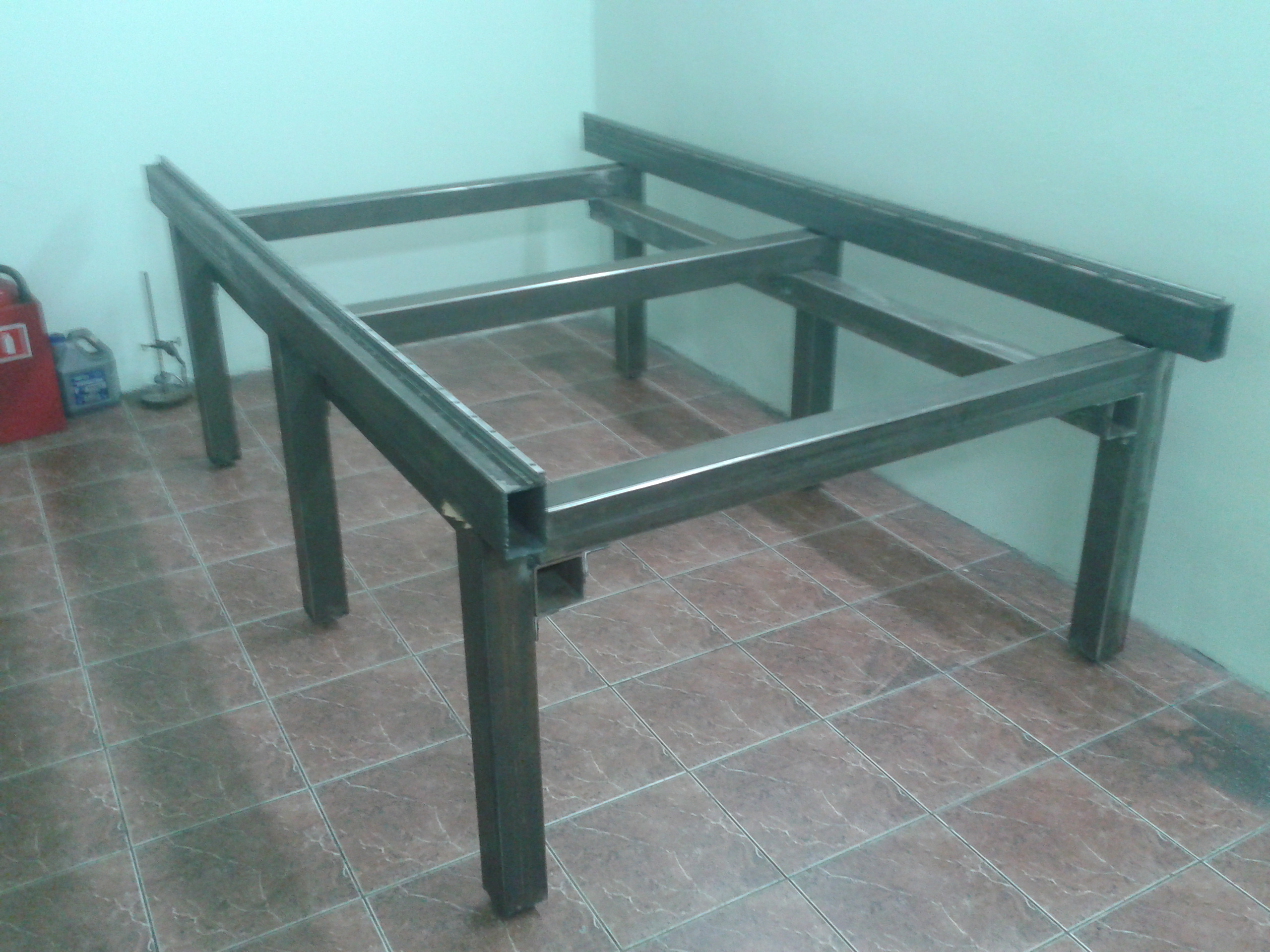

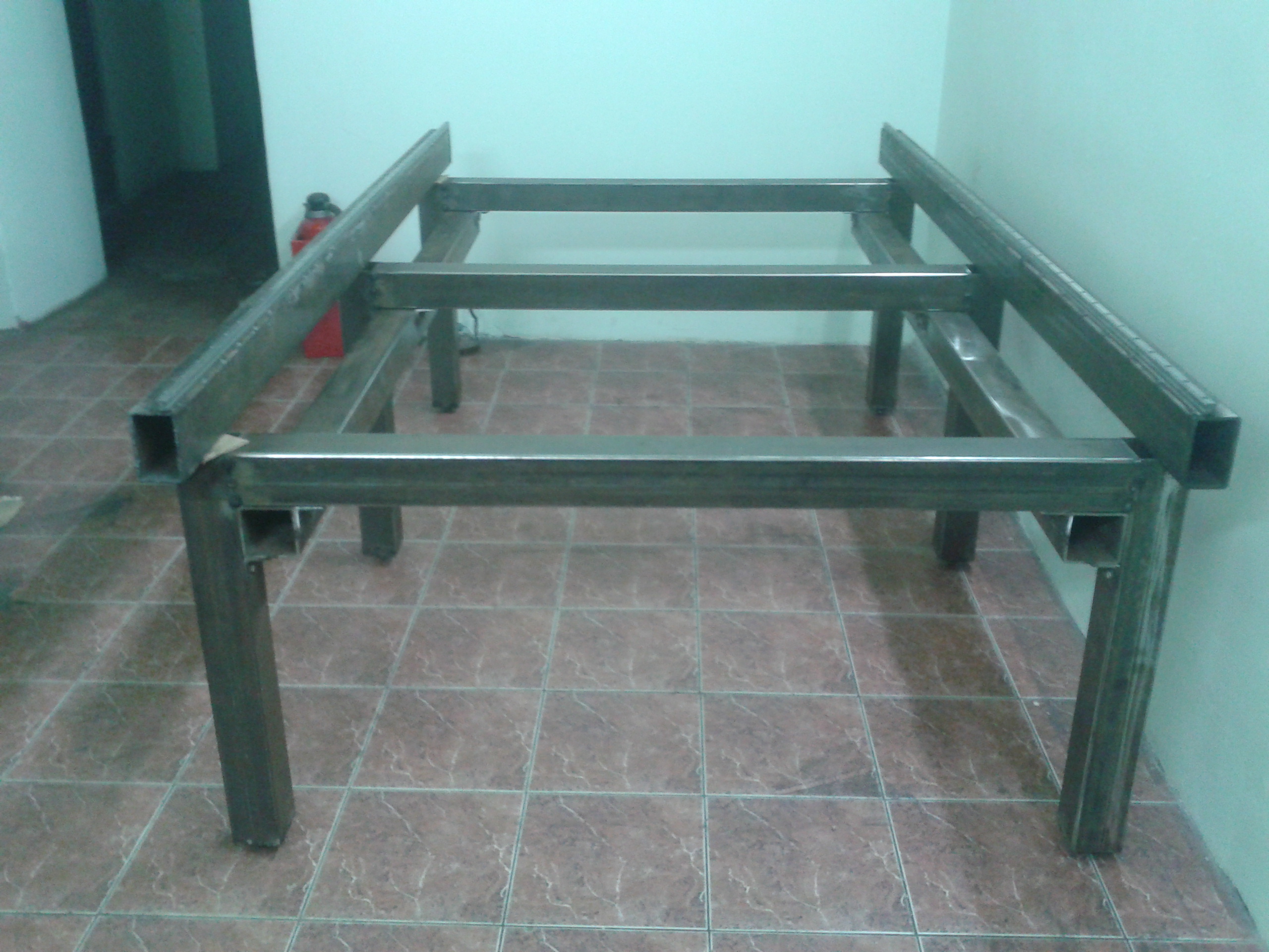

есть два варианта усиления рамы. Вопрос. Какой будет достаточным? из какого профиля делать?
1 вариант (4013 просмотров) <a class='original' href='./download/file.php?id=25756&mode=view' target=_blank>Загрузить оригинал (237.6 КБ)</a>
1 вариант
2 вариант (4013 просмотров) <a class='original' href='./download/file.php?id=25757&mode=view' target=_blank>Загрузить оригинал (247.78 КБ)</a>
2 вариант
ukr-sasha
Сообщения: 3343
Репутация: 2181
Откуда: Киев, Украина
Re: Проект станка 2.2kW 2000х1000х100мм 4axis
Сообщение ukr-sasha »
Ни один.
Раскосы нужно делать в вертикальной плоскости.

а где красное у меня тоже делать? и из какого профиля?
ukr-sasha
Сообщения: 3343
Репутация: 2181
Лучше если оставите и сделаете из такой же трубы.

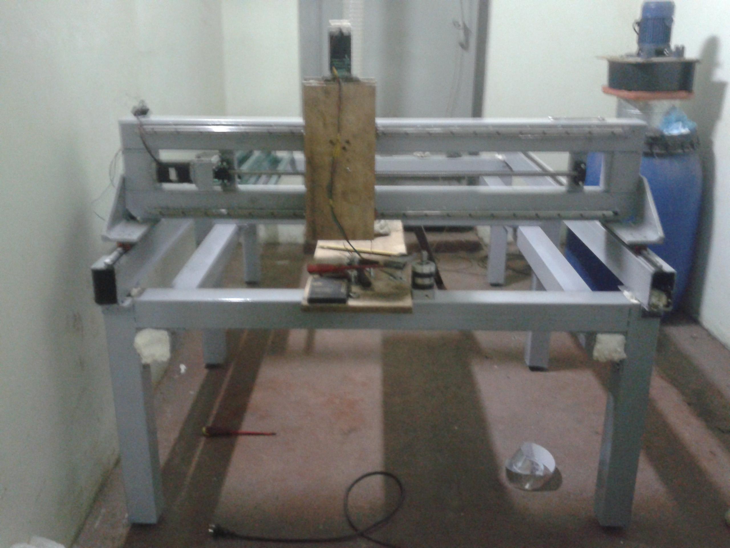

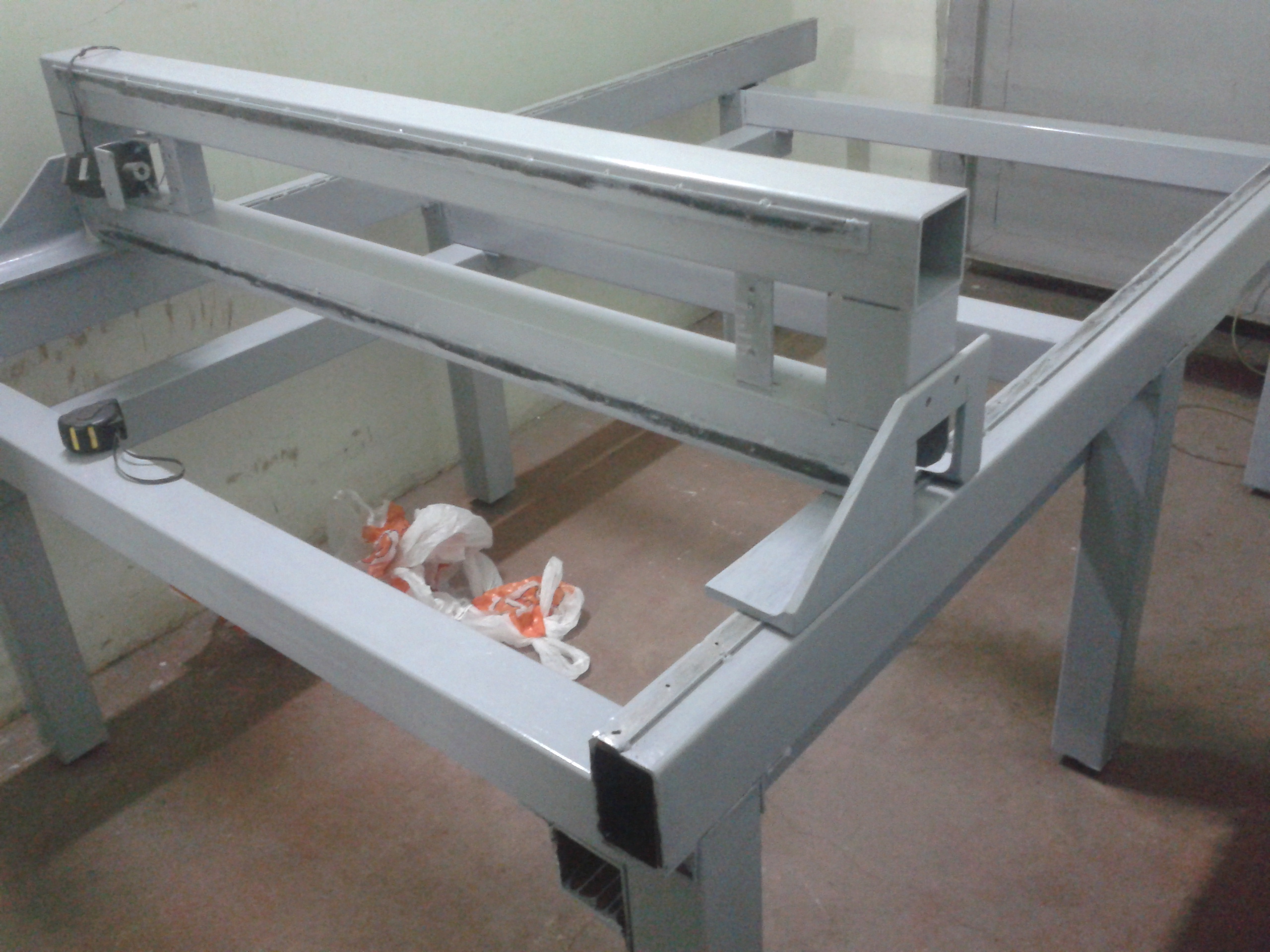

Потихонку собираю... Мне кажется жесткость рамы достаточная при подъеме одной диагональной ноги сразу отрываются от пола остальные четыре.
Пытался сдернуть портал безменом с максимальным ускорением каким мог. Безмен показал максимум 14кг, всю ось портал пролетел за пару секунд при этом. вес портала около 40 кг. Жду Mesa и сервопривод 400W, хочу поставить один на привод по Y, через ремённую передачу 1:1 и ось, про краям шкивы под ремни. на X Z тоже хочется серву. На Z 100W на Y 200W. Что посоветуете, какие?
Пока кандидаты на Y Mitsubishi MR-J2S-20B MOTOR HC-KFS23B FOR MR-J2S20B, Yaskawa SGDA-02AS & SGM-02A314 - AC Servo Drive & Servo Motor 200W.
На Z PANASONIC SERVO SET DRIVER MADDT1205 MOTOR MSMD012S1T, Yaskawa SGDA-01AS Servopack + SGMAH-01AAA21 AC Servo Motor 100W, Mitsubishi MR-C10A HC-PQ13B Servo Drive & Motor 100w

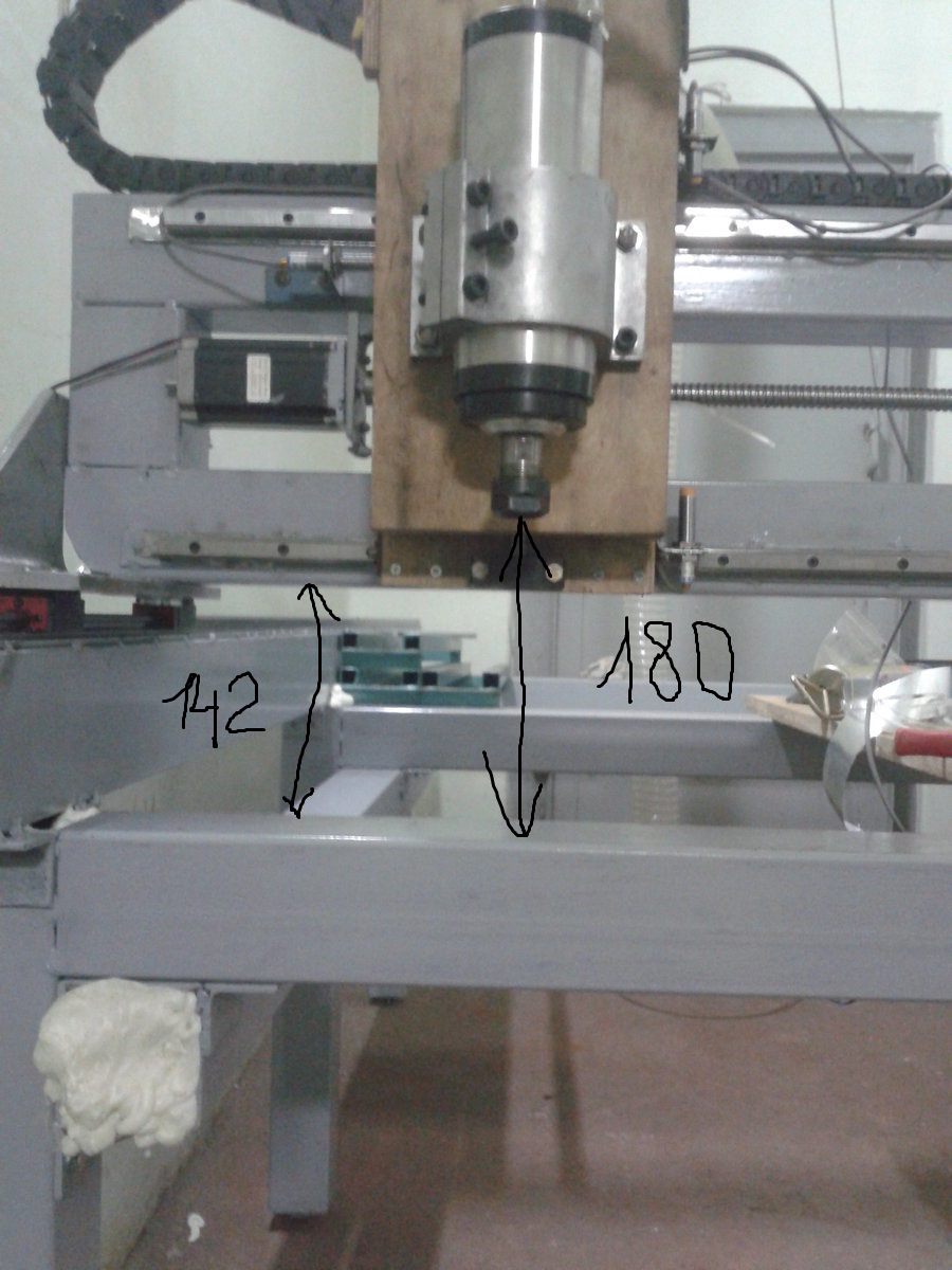

Kulibin74 писал(а):Ход по Z получился 190мм.
А свободного места между фрезой и поверхностью будущего стола, учитывая, что еще часть шпинделя и фреза будут ниже пластины оси Z?
Kulibin74
Сообщения: 661
Зарегистрирован: 08 апр 2013, 15:33
Репутация: 65
Настоящее имя: Сергей Александрович
Сообщение Kulibin74 »
этот ход до поворотки под столом. А так свободное место 100+28+10+4=142 до портала. Гайка шпинделя поднимается еще выше уровня низа портала где-то на 30 мм. ну соответствено минус толщина стола. Щас сфоткаю...
