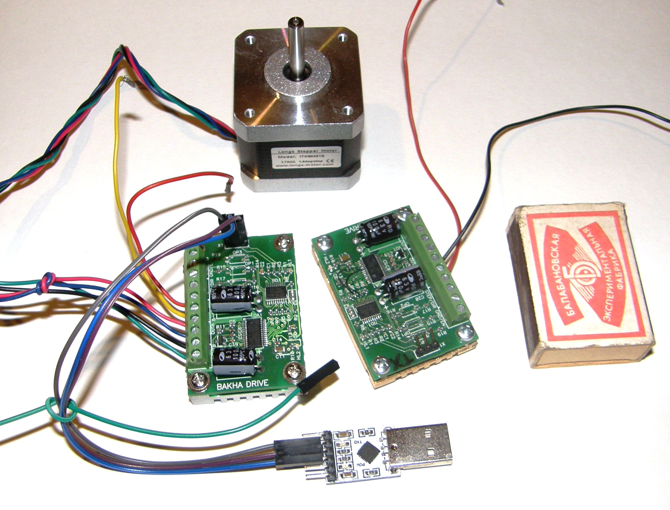

selenur писал(а):выполнять обычные шаги, и при этом внутри даже хранит координаты, и прочее.... цена 3$
все это он умеет только, когда работает от внутреннего генератора. :)
на базе L6470,
0_b2ac2_ec3bd55a_orig.jpg (3509 просмотров) <a class='original' href='./download/file.php?id=25559&mode=view' target=_blank>Загрузить оригинал (627.85 КБ)</a>
0_b2ac1_83bfc010_orig.jpg (3509 просмотров) <a class='original' href='./download/file.php?id=25560&mode=view' target=_blank>Загрузить оригинал (571.03 КБ)</a>

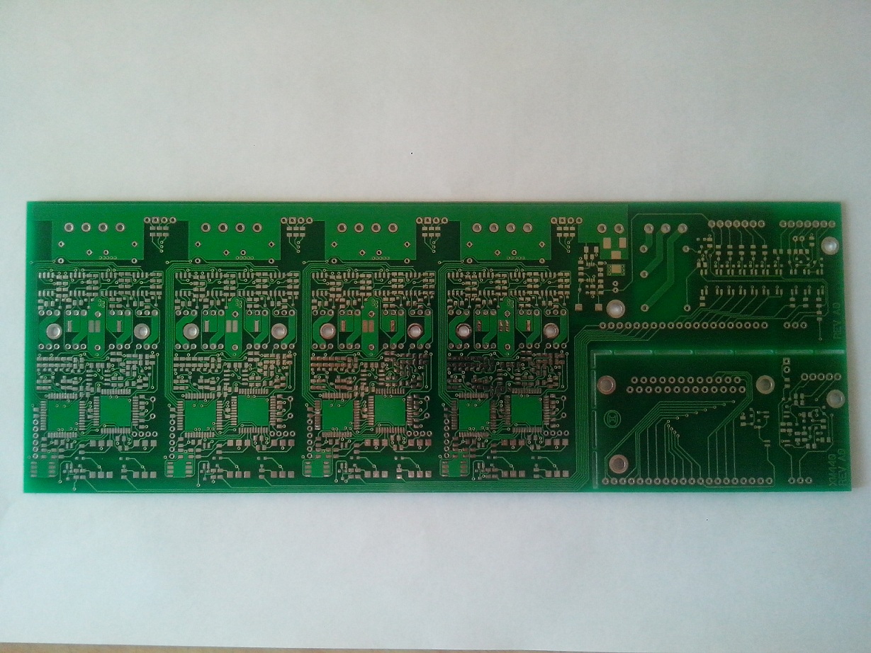

3.jpg (3237 просмотров) <a class='original' href='./download/file.php?id=25762&mode=view' target=_blank>Загрузить оригинал (373.06 КБ)</a>
Приехала платка на опыты. Уже нашел где я не развел дорогу)
На ней помимо 4-х драйверов есть:
5 входов
1 реле
1 выход для вкл и выкл частотника
преобразователь ШИМ в аналог для задания оборотов
детектор сигнала накачки ChargePump
Кодовое название проекта XM440, что может означать 4 канала по 4А, хотя планирую поднять до 6-7А
Под вопросом осталась интеграция дампера, возможно я добавлю его на плату потом.
В общем засучил рукава, грею паяльник!

mechatronic писал(а):преобразователь ШИМ в аналог для задания оборотов
можно кусочек этой схемы с номиналами?
