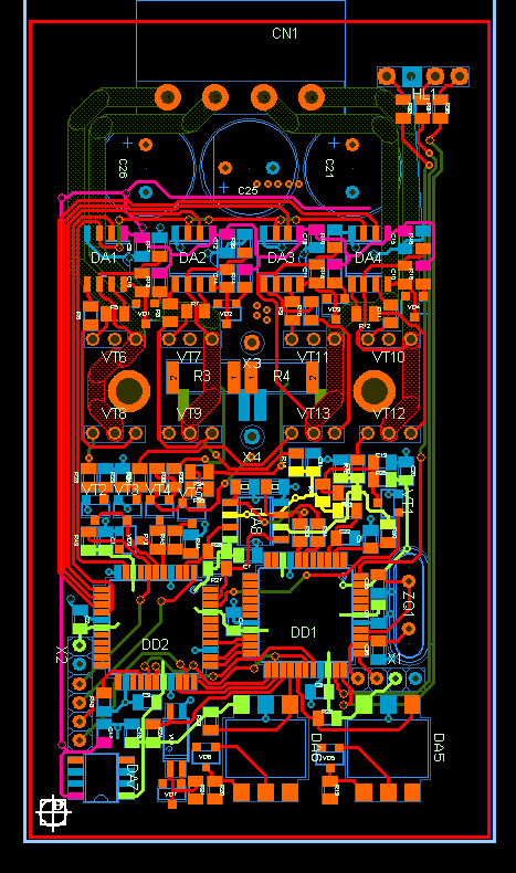

Добрый день, уважаемые форумчане!
Не так давно я решил стряхнуть пыль со своей заброшенной разработки, и подумал что не плохо будет рассказать об этом людям.
В первую очередь мне конечно интересна обратная связь, но буду рад и простому сочувствию.
Итак, что имеем?
Задача состоит в создании единого блока для управления шаговыми моторами с помощью Mach3.
Количество драйверов 3 или 4, также на плате должно быть все необходимое для создания станка. Я понимаю, что в природе довольно много подобных плат, но я чувствую что здесь все равно есть куда двигаться.
Почему я так думаю? По своему опыту скажу, что большинство таких устройств сделано на специализированных ИМС (Allegro, Toshiba) , так вот не одна из них мне не понравилась, в основном отсутствием гибкости. И еще мне очень не нравится как сделан ШИМ в большинстве таких микросхем.
После долгих экспериментов я пока пришел к связке 8 транзисторов, четырех драйверов IR2104. ШИМ сделан на ПЛИС, а мозги на контроллере. Т.е. конструкция ближе всего к геккодрайву, правда без контроллера.
Если у вас есть какие идеи и пожелания к параметрам и фичам платы, приму с благодарностью.
Скоро придет плата с завода, с которой я начну эксперименты, фото выложу

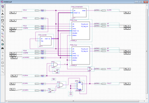

ПЛИС использована в первую очередь для надежности, определенности во времени и реализации жесткой защиты от КЗ.
В тех МК что я рассматривал, все равно пришлось бы задействовать прерывания, отсюда лезет джиттер и прочая нечисть, в общем я отказался)
Но вопрос однозначно не закрыт

Покажу кусок разведенной платы, это канал одного драйвера
1.png (3147 просмотров) <a class='original' href='./download/file.php?id=25553&mode=view' target=_blank>Загрузить оригинал (47.59 КБ)</a>
И то что сейчас запихано в ПЛИС
2.png (3145 просмотров) <a class='original' href='./download/file.php?id=25554&mode=view' target=_blank>Загрузить оригинал (54.72 КБ)</a>
