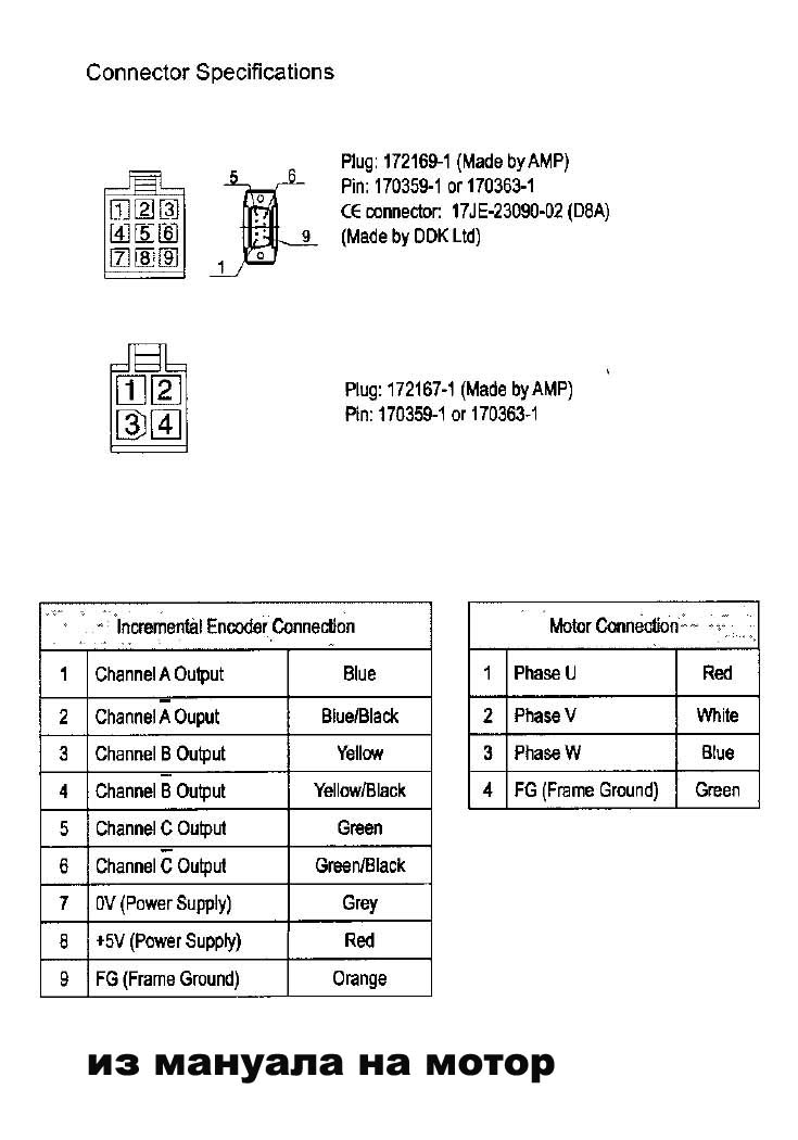

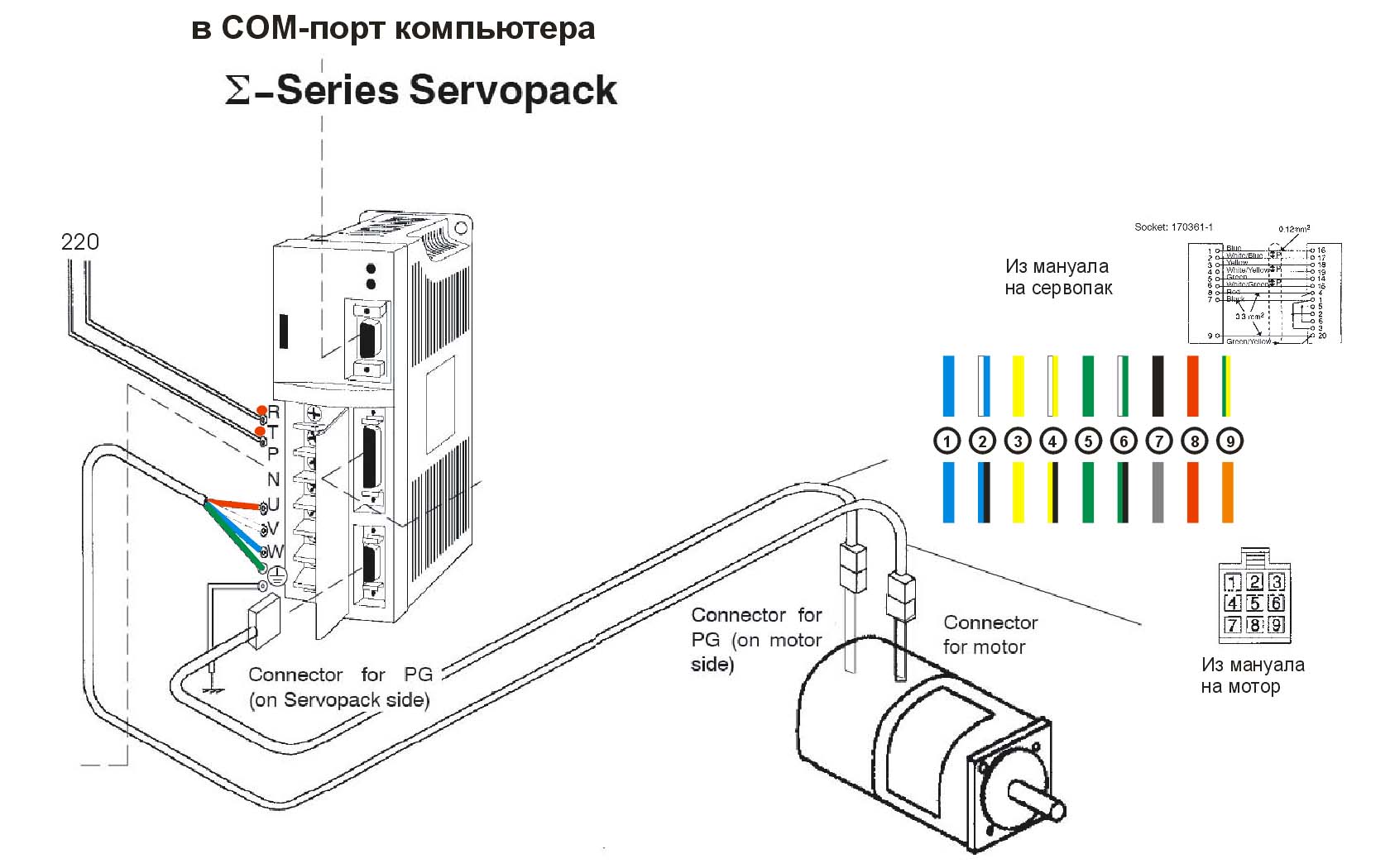

боюсь все спалить при подключении (случается у меня).
правильно я нарисовал подключение?
разъем питания на моторе сломаю до проводов и подключу в сервопак для тестов, разъемы энкодера на моторе и на кабеле сломаю и нужно как-то совместить провода.
изучил мануал на мотор и на сервопак - получилась такая схема (цвета, кстати, на совпадают).
если чтото перепутать, то можно ведь все спалить?
шнурок для подключения к компу достался в комплекте с сервами - надеюсь, его спаяли правильно.
подключаю все в ком-порт компа, подключаю 220 на сервопак и смотрю что выдаст сигмавин?

Цвета проводов в кабеле не совпали с мануалом, но по их расположению удалось восстановить что где. Все собрал, подключил по инструкции. Работает!!!
