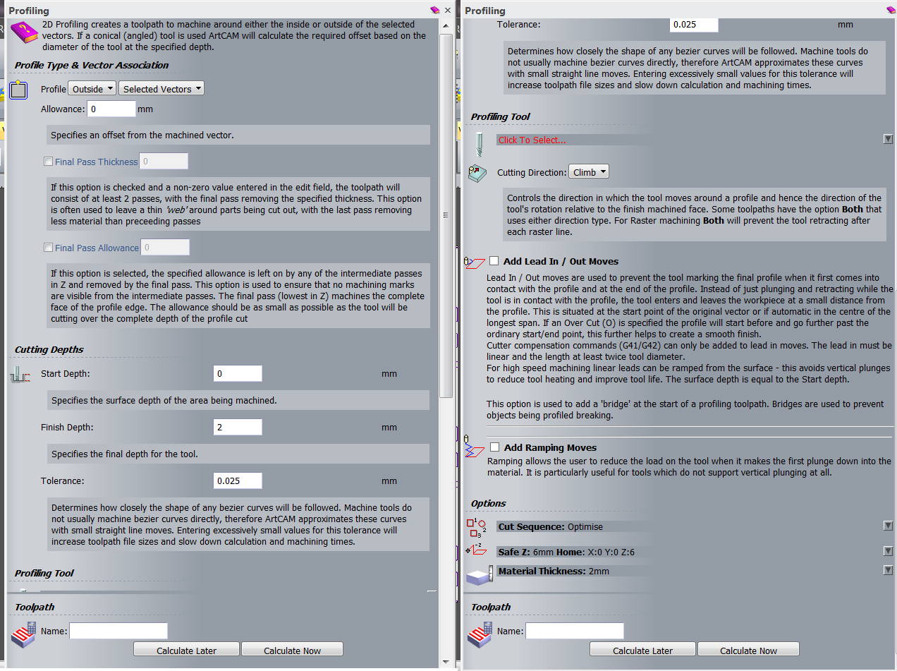

Пытались найти общий язык с Арткам - загрузила артворк, он определился верно по размерам, все корректно. Выбрала фрезу просто из стандартных, попробовать как рассчитать путь - написано 1.5 мм, а по расчетам больше похоже на см. Вышло что-то не то..

Я что-то с настройками накрутила? или глюк такой?

Re: CNC 6040 и резка алюминия
kindred писал(а):Вышло что-то не то..
А какое расстояние между элементами?
Может какой-нибудь отступ добавила?
Покажи скриншот окна параметров траектории.

Michael-yurov, 5,672 mm это между табличками, настройки вот
1.jpg (3793 просмотра) <a class='original' href='./download/file.php?id=25302&mode=view' target=_blank>Загрузить оригинал (984.19 КБ)</a>
Толщина материала тоже вышла толстой достаточно, не 2 мм. А лист правильного размера, все верно с табличками.
Сообщение sergey27rus »
Вкладка Material setup ползунок вроде должен быть вверху (вроде бы) проверь
kindred писал(а):5,672 mm это между табличками, настройки вот
Странно. Никогда таких проблем у арткама не встречал.
И на ошибку с единицами измерения - тоже не похоже.
Если наверху окна нажать на иконку лиловой книжки - окно параметров будет намного компактнее.
То что видно на скриншоте - все в порядке (если глубина обработки нужна 2 мм). Хотелось бы еще увидеть информацию о выбранном инструменте в этом окне.
Сообщение Baha »
kindred писал(а):Я что-то с настройками накрутила? или глюк такой?
такого глюка в Арткаме за 10 лет не встречал,
Думаю это вы напутали, почему то у вас в базе инструмента, фрезы на 1.5мм два, может у второго шапка только указывает на 1.5мм, а диаметр на самом деле больше.
kindred писал(а): настройки вот
надо нажать в Арткаме на иконку с знаком вопроса, что бы выкладка было более читабельным. При работе с векторными стратегиями закладкой Material Setup можно и не пользоваться.

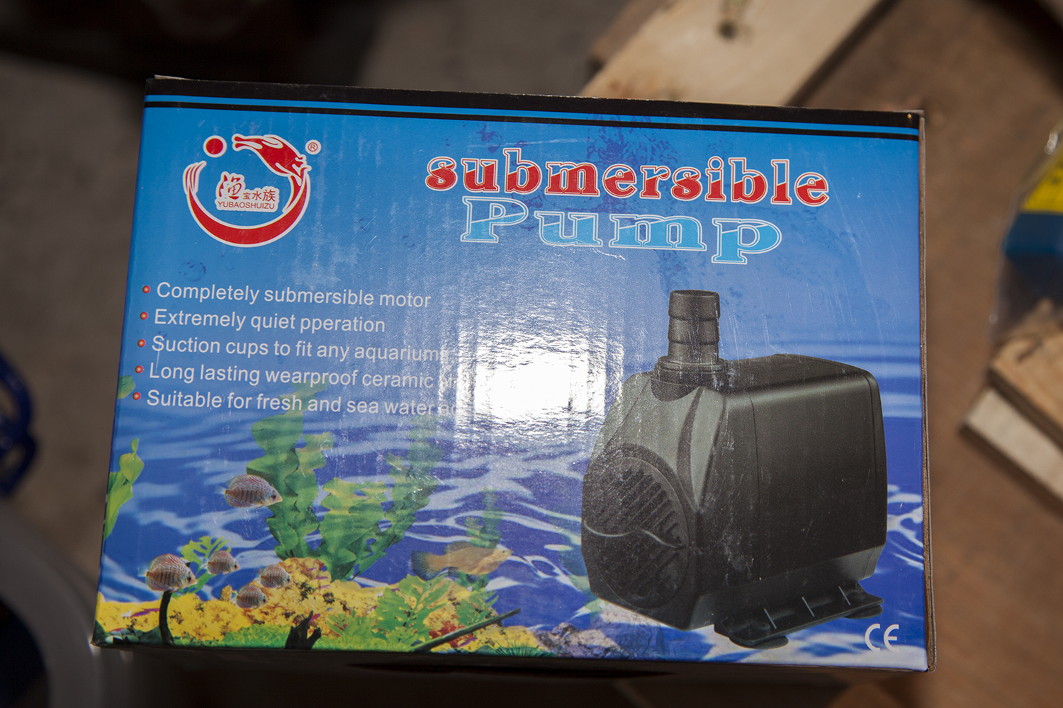

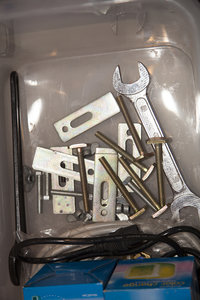

Что еще сфотографировать?)) Был приложен почти по-домашнему пластиковый контейнер. В нем инструкция, всякие провода, какая-то плата, насосы и зачем-то 2 будильника. Это они так намекнули,что теперь спать долго не выйдет?)

kindred писал(а):Был приложен почти по-домашнему пластиковый контейнер.
контейнер для насосика, но он маловат. Нужно делать чиллер хотябы литров на 20.

Aftaev, контейнер как резервуар? А насосы аквариумные ок? Надо посмотреть мощность..
