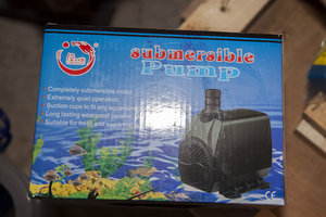

Что еще сфотографировать?)) Был приложен почти по-домашнему пластиковый контейнер. В нем инструкция, всякие провода, какая-то плата, насосы и зачем-то 2 будильника. Это они так намекнули,что теперь спать долго не выйдет?)
IMG_3244.jpg (3732 просмотра) <a class='original' href='./download/file.php?id=25325&sid=6e6e79fb26ecc8df5dc801f5269a95f0&mode=view' target=_blank>Загрузить оригинал (1.15 МБ)</a>
IMG_3245.jpg (3732 просмотра) <a class='original' href='./download/file.php?id=25326&sid=6e6e79fb26ecc8df5dc801f5269a95f0&mode=view' target=_blank>Загрузить оригинал (1.06 МБ)</a>
IMG_3246.jpg (3732 просмотра) <a class='original' href='./download/file.php?id=25327&sid=6e6e79fb26ecc8df5dc801f5269a95f0&mode=view' target=_blank>Загрузить оригинал (829.25 КБ)</a>

kindred писал(а):Был приложен почти по-домашнему пластиковый контейнер.
контейнер для насосика, но он маловат. Нужно делать чиллер хотябы литров на 20.
kindred писал(а):и зачем-то 2 будильника
это бонус за переплаченные 1500баксов.

Aftaev, контейнер как резервуар? А насосы аквариумные ок? Надо посмотреть мощность..
