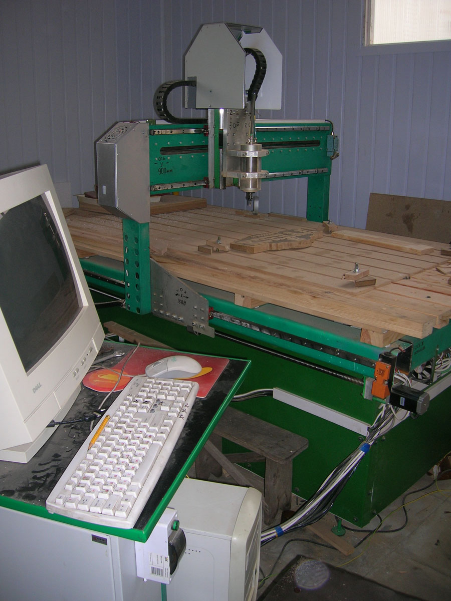

maxform
Зарегистрирован: 03 дек 2011, 15:19
Re: Собрал трехмерный (3d) принтер Thing-O-Matic
Сообщение maxform »
Здравствуйте .У меня есть 3х координатный станок с ЧПУ возможно вмемто фрезера установить головку от 3д принтера и переделать станок в 3дпринтер.

moha_ivan@mail.ru
Сообщения: 222
Зарегистрирован: 27 ноя 2010, 11:10
Сообщение moha_ivan@mail.ru »
maxform писал(а):Здравствуйте .У меня есть 3х координатный станок с ЧПУ возможно вмемто фрезера установить головку от 3д принтера и переделать станок в 3дпринтер.
Теоретически конечно возможно. А вот практически не знаю. Требуется купить плату экструдера и головку, это просто. А вот как добавить плату в схему управления вашим станком мне пока непонятно. Хотя если есть специальные выходы, то можно. Главное что бы в gcode были прописаны: подогрев, запуск подачи, пауза, выключение головки. По управлению экструдером из ReplicatorG я могу помочь, а вот как соединить это все это к Nick`у.
Конечно можно, ставишь экструдер и все. Обычно все 3д принтеры на экструдерах и АБС пластике выглядят как твой станок, три оси + экструдер. Все управление может остаться прежним. Только я б не стал такой станок гонять как 3д принтер - не выгодно будет. Лучше сделать отдельный маленький станочек.
Да, наверное еще придется специальную накладку на стол вешать. У таких 3д принтеров большая проблема сделать так, чтобы пластик к столу приклеился и при этом потом легко отошел.
moha_ivan@mail.ru писал(а):По управлению экструдером из ReplicatorG я могу помочь, а вот как соединить это все это к Nick`у.
Это всегда пожалуйста :). А репликатор сам управляет станком, или только Gкод делает?
