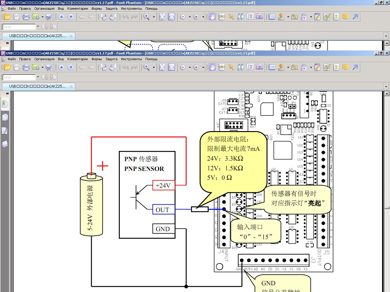

Хочу уточнить вопрос. Не правильно я его задал..
Имеем контроллер TB6560
Клемма IN выглядит следующим образом:
Как я понял на IN стоят оптопары, питание у них 5V (COM +5V). (3742 просмотра) <a class='original' href='./download/file.php?id=23699&mode=view' target=_blank>Загрузить оригинал (1.98 МБ)</a>
На датчик подаю 12V с разъема вентилятора:
WP_20140121_002.jpg (3742 просмотра) <a class='original' href='./download/file.php?id=23698&mode=view' target=_blank>Загрузить оригинал (4.08 МБ)</a>
Так вот в чем проблема - с сигнального провода датчика приходит 12V. Как это все связать не пойму...
Вот схемы подключений от датчика:
схемы.jpg (3742 просмотра) <a class='original' href='./download/file.php?id=23703&mode=view' target=_blank>Загрузить оригинал (364.1 КБ)</a>

UAVpilot, На +5. 12В с датчика постоянно, при срабатывании размыкает. Удалось запитать, но непонятно куда цеплять GDN.
Сигнальные подключил в IN, + к +5V. Датчики срабатывают. Куда подключать синий провод не понятно...
WP_20140121_008.jpg (3735 просмотров) <a class='original' href='./download/file.php?id=23714&mode=view' target=_blank>Загрузить оригинал (2 МБ)</a>
На схемах от датчика синий к - питания подключают, а где его взять с платы?
Самая главная проблема, что нет заземления в розетке. Станок стоит в квартире на 3м этаже.
По факту там 4.2в, датчикам явно не хватает... не срабатывают.

[TARAN]> писал(а):UAVpilot, На +5. 12В с датчика постоянно, при срабатывании размыкает.
Либо вы неправильно меряете, либо у Пурелогика неправильная документация.
Вы меряете просто один датчик, подключённый только к питанию, без каких-либо других деталей?

UAVpilot, Если подать на датчик 12в (+ на коричневый, - на синий), то с черно получается 12в(без каких-либо других деталей).
Пассивные кнопки срабатывают.
Пробовал подключать датчики через оделенный блок питания, так вообще (как HOME) не считываются сигналы. Получается что штатные +5в надо использовать. :wtf: Подключали к этому контроллеру индуктивные датчики? Может плюнуть и кнопками продублировать, до нормального контроллера?

Re: TB6560 - особенности настройки и работы
[TARAN]> писал(а):UAVpilot, Если подать на датчик 12в (+ на коричневый, - на синий), то с черно получается 12в(без каких-либо других деталей).
Получается, что даташит на PLL01 неправильный. Тогда просто синий через резистор 500-1000 Ом на вход IN, -12В соединить с GND платы.

UAVpilot писал(а):Получается, что даташит на PLL01 неправильный.
Возможно я в этом напутал.
Короче я сам дурак :idiot:
Схема от PL работает (предварительный вердикт)
pll01_5_12.jpg (3714 просмотров) <a class='original' href='./download/file.php?id=23727&mode=view' target=_blank>Загрузить оригинал (63.12 КБ)</a>
WP_20140121_012.jpg (3714 просмотров) <a class='original' href='./download/file.php?id=23728&mode=view' target=_blank>Загрузить оригинал (2.17 МБ)</a>
Оптопара, как оказалось, оооочень критично к перегреву относится! И так старался чуть касаться паяльником, но ей хватало) она постоянно проводить начинала.
Как все подключу и проверю, сообщу о результатах.
