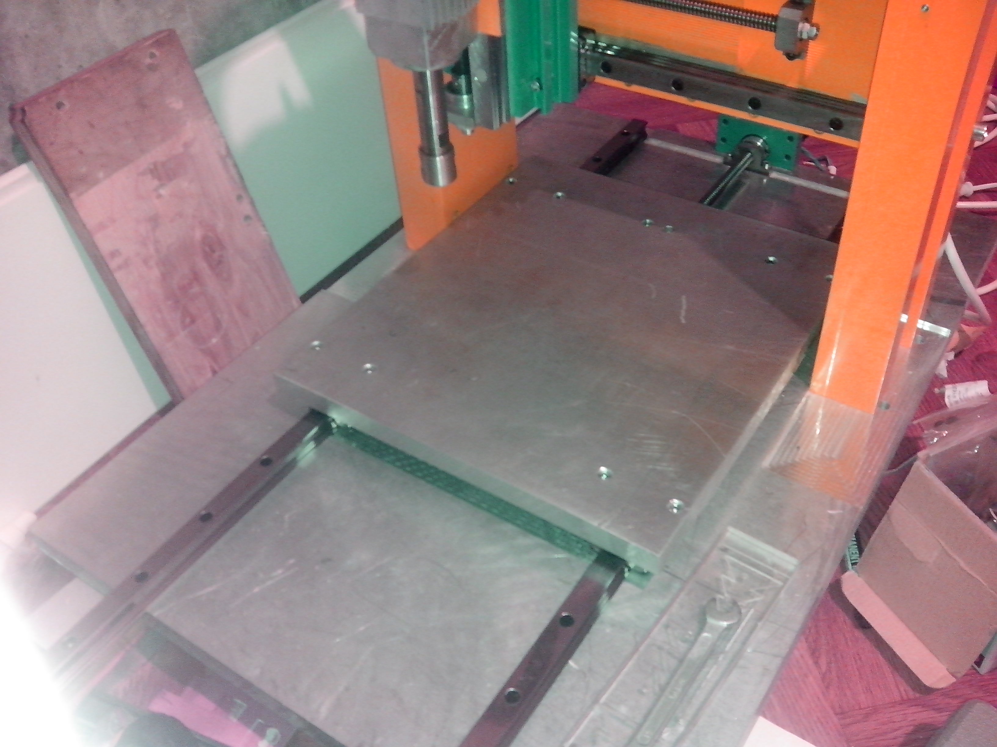

Начал заниматься столом. Примерно так оно будет выглядеть после монтажа. Добавятся только боковинки из тонкого алюминия у гофры.

Наконец-то сделал все необходимые крепежные отверстия и прикрутил новый стол к станку. Что странно, сверлил дома ручной дрелью и практически на глаз, а все 10 отверстий совпали почти идеально :)
Также приехал сервоусилитель G320x от гекодрайва, буду экспериментировать. Хочу изготовить поворотную ось с сервоприводом.
Тут вопрос такой. Сам драйвер не умеет работать с Z-меткой энкодера, можно ли ее использовать для обнуления оси отдельно от усилителя? Думаю совместить сигнал метки с индуктивным датчиком нуля через логическое "И", должно получиться?

nERV писал(а):с Z-меткой энкодера, можно ли ее использовать для обнуления оси отдельно от усилителя?
в емс точно можно...
