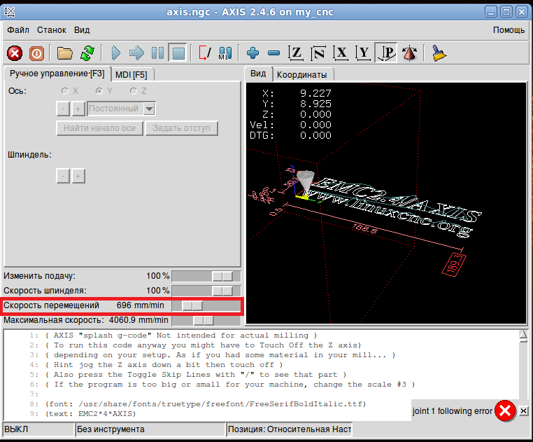

Всем привет.
Пытаюсь разобраться с emc2, столкнулся со следующей проблемой: при ручном управлении скорости осей никак не зависят от максимальных скоростей, прописанных в конфиге (файл .ini, параметр MAX_VELOCITY). Они определяются только ползунком "скорость перемещений" в главном окне проги.
Для меня же это очень неудобно, т.к. ось Z не может работать со скоростями, приемлемыми для X и Y.
Может быть, кто-нибудь подскажет решение?
ползунок, от которого зависят скорости (1740 просмотров) <a class='original' href='./download/file.php?id=24274&mode=view' target=_blank>Загрузить оригинал (73.41 КБ)</a>
my_cnc.ini
конфиг
(1.75 КБ) 948 скачиваний

Нажимайте стрелки с Shift - оси будут перемещаться с максимальной для них скоростью.

Сергей Саныч писал(а):Нажимайте стрелки с Shift - оси будут перемещаться с максимальной для них скоростью.
Имеется в виду, что нужно зажать шифт, и потом нажимать стрелки? Если так, то нужного эффекта нет. (при зажатом шифте прога просто не реагирует на стрелки)
Re: [emc2] скорости осей при ручном управлении
tegauss писал(а):Имеется в виду, что нужно зажать шифт, и потом нажимать стрелки?
Да.
tegauss писал(а):Если так, то нужного эффекта нет. (при зажатом шифте прога просто не реагирует на стрелки)
Так не должно быть. Может, версия EMC старая? я с EMC 2.4.6 не работал.
PS: судя по выскочившей ошибке, у вас что-то не так с настройками.
Да.
Да, версия видимо действительно древняя. Скачал самую свежую, запустил с livecd.
Да, как вы и сказали, оси перемещаются с максимальной для них скоростью. Все обстоит так, как если бы я выкрутил на максимум этот самый ползунок "скорость перемещений".
Однако, я видимо не слишком верно сформулировал свой вопрос, т.к. мне нужно немного не это. Требуется, чтобы скорость каждой оси при ручном управлении не превышала бы значения MAX_VELOCITY для этой оси.
Nick писал(а):А откуда такая версия?
Когда-то давно была честно скачана мной с офсайта :D (тогда еще linuxcnc назывался emc2)
tegauss писал(а):Требуется, чтобы скорость каждой оси при ручном управлении не превышала бы значения MAX_VELOCITY для этой оси.
А она это превышает?

Внезапно дошло, что в конфиге скорость задается в мм/с, в то время как в главном окне программы она отображается в мм/мин :hehehe:
